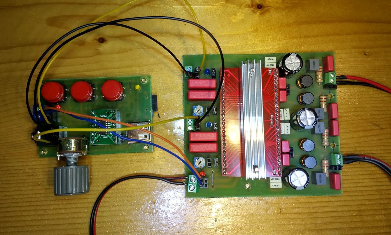

(#) nyuszis2 hozzászólása Márc 5, 2017 / 4
Készítettem egy mp3 lejátszót, hogy tesztelni tudjam az elkészült erősítőimet. Eddig az első teszt egy régebbi mobiltelefonnal történt, de mindig benne volt, hogy valamit nagyon elkötök és akkor akár ki is nyírhatom a telefont. A lejátszó micro SD kártyáról és USB -ről játszik le MP3-at. Tudok előre és vissza lépni és megállítani, a többi gomb nekem nem kell a teszthez ezért azokat nem terveztem rá. Direkt van DIP átalakítóra téve az IC (GPD2856C), ha netán valami elkötés történne az erősítőn, le tudjam tesztelni, hogy még működik-e.
A 3. képen egy TPA3116D2 dual BTL D osztályú erősítővan, ami szintén most készült el.
(#) mrkatona válasza nyuszis2 hozzászólására (») Márc 5, 2017 /
Jól néz ki, gratulálok!
A D osztályú erősítő milyen lett?
Zúgás, gerjedés vagy valami?
Mennyire állítottad az ic erősítését?
Nekem a gyári 36dB-t erősített, vissza kellett vegyem 30 alá, ott már nem zajol annyira.
(#) nyuszis2 válasza mrkatona hozzászólására (») Márc 5, 2017 / 1
Kösz.
Hát igen, sajnos azért sem arra tettem a hangsúlyt, mert nem lett túl jó, van egy sistergés amit nyomozok, de lehet a nyák az oka, mert sajnos gyatra minőség volt. Szoktam kínából rendelni 7x10 cm-es nyákot, amik változó minőség, de általában rendben van, de ez egy 10x15 -ös volt, ílyet egyszer rendeltem és nagyon rossz minőségűt kaptam. Ugyanúgy vasaltam rá mint máskor és mégis ledobta a festéket (igaz a toner is a végét járja) és maratáskor össze vissza szakadozott a vonal. De lehet az a gond, hogy a BTL-t nem szinkronizáltam, vagy a föld nem megfelelő. Van olyan TPA3116-om amit szintén én terveztem/gyártottam le és nagyon szépen szól. Szeretem ezt az IC családot.
Az erősítést a trimmer potikkal tudom állítani, én is lentebb állítom, mert akkor kevesebb a zaj, de a legtöbbet a BT-vel szívtam, ott mindenképp van zaj.
(#) mrkatona válasza nyuszis2 hozzászólására (») Márc 5, 2017 1 / 1
Szerintem is jók ezek a TPA 3116-ok, ha van képed a másikról is tedd fel azt is.
Én nem álltam neki építeni, készen vettem a 2X100-as verziót, de meg vagyok elégedve vele.
