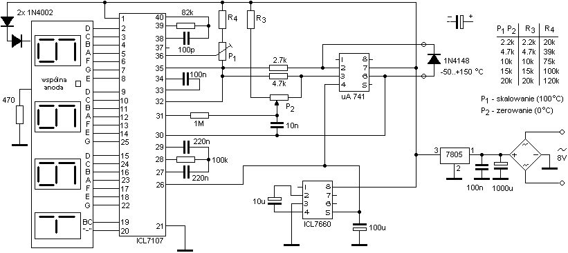

szerintem neked ez kéne ICL 7107-tel...
Az lcd helyett simán rá lehet kütni a 7szegmenses kijelzőket?
Én is meg szeretném építeni ezt a hőmérőt, de az én kérdésem is az lenne, hogy pl.: egy VQE13-as kijelzővel hogyan lehet megcsinálni? A másik, pedig az, hogy olvasgattam ezt az oldalt és tényleg egy közönséges 1N4148-as dióda méri a hőmérsékletet!!! üdv: stefi

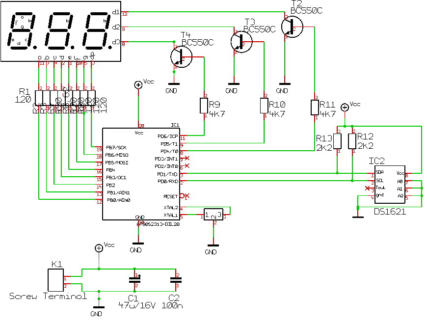

gerry ezen a kapcs rajzon most milyne IC az a nagyobbik? azt lehet vajon kapni boltokban? vagy keressek egy másik rajzot??? vmi olyan kéne ami nem PIC es mer nem tudok még olyat programozni bár nagyon nagoyn érdekel... ha ezzel kapcsolatba valaki tud vmi olvasmányt azt szívesen venném! már régen nézvegettem ezt a képet amit csatoltam de nem tom milyne termisztor kéne oda meg hogy alapba ez működik-e?!
Persze, hogy lehet kapni. Elektrokontha, Mscbp, ATtiny2313 néven. Felprogramozni is egyszerű, csak a config biteket kell pontosan belőni. Csak egy printerport kell hozzá ![]() üdv
Valaki megcsináltma már ezt?
pl az a 470 ohmos ellenállás minek/hova kell ? gondolom a két dióda a plusz?
a két diódán esik 1.2V az ellenállás meg előtét ellenállás.

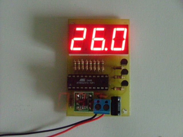

En hasonlot terveztem,csak 2x7 szegmensessel,mivel volt itthon belole.Most varom a DS1621-et,egyebkent kesz van.Ha teljesen elkeszul akkor felteszem valahova.
nekem elkészült a nyák kipróbálom és leíróm a tapasztalokat ÉS felteszem a nyákot. pár nap múlva amikor kibróbáltam
