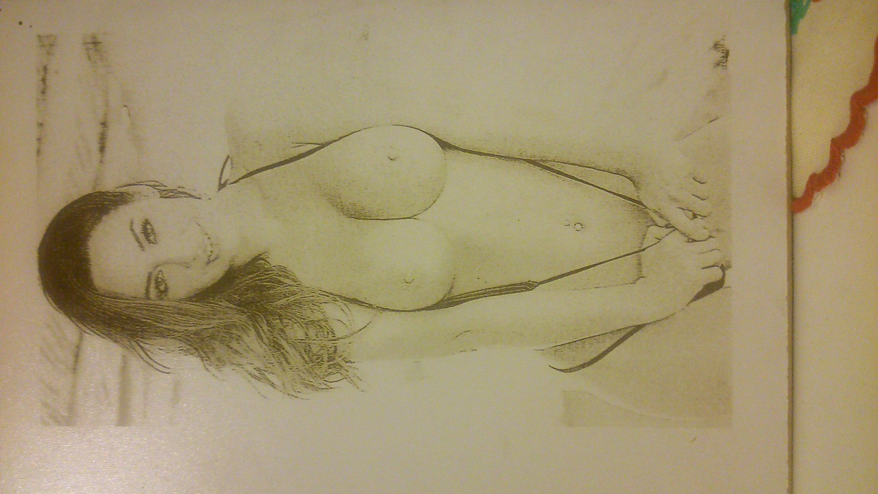

Első tesztek. A hozzászólás módosítva: Máj 11, 2017
Nagyon szuper lett! Mekkora teljesítményű és milyen hullámhosszú lézert használsz? Illetve milyen elektronikát és software-t?
Köszi, de még van mit javítani tajta.
CO lézer kb 6 wattal hajtva. A program LaserDRW és saját vezérlő kártyája.
Élőben sokkal jobb.
Nem sikerült olyan szépen lefotózni.
Élőben biztos sokkal jobbak a lányok...
Nana ez már felnőtt tartalom
![]() Vannak itt fiatalkorúak a végén még valami csúnyát látnak
