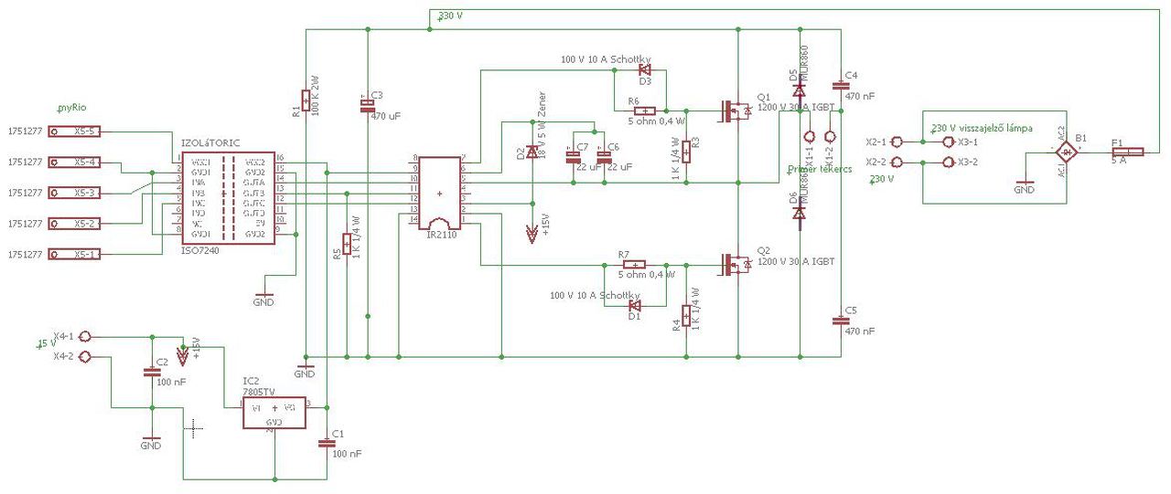

(#) Yvette169 hozzászólása Ápr 10, 2017 /
Sziasztok! A következő kapcsolási rajzot és nyákot egy zenélő Tesla-tekercshez készítettem, de sajnos nem működik. Kezdő vagyok a témában, tehát lehet, hogy nagy hibák vannak benne. Valaki meg tudná nézni, hogy mi lehet a gond vele? Előre is köszönöm a segítséget!
(#) kokozo válasza Yvette169 hozzászólására (») Ápr 10, 2017 /
Azon kívül hogy életveszélyes? Cseréld ki a D2-t diódára zener helyett.
(#) Yvette169 válasza kokozo hozzászólására (») Ápr 11, 2017 /
Szia! Épp nemrég kaptam egy olyan javaslatot, hogy a D2 Zener legyen, előtte nem az volt és úgysem működött. Mellesleg maga a dióda elég tág fogalom. Összességében a Tesla-tekercsre érted, hogy életveszélyes vagy az én verzióm életveszélyes valami miatt?
(#) Hp41C válasza Yvette169 hozzászólására (») Ápr 11, 2017 /
A paneltervre értette. A leválasztó így nem ér semmit sem, az X5 csatlakozót a hálózattal összefüggőnek kell tekinteni mivel nincs meg az előírt kúszóút (minimum 7.5 mm fémmentes sáv a panelen). A csatlakozó környékét ki kell tiltani az összefüggő föld felületből, az ISO7240 alatt TILOS vezetéket vinni, az adatlap HV Isolation Option 8.1 mm minimal clearance / creepage "lábnyomotát" kell használni.
A hozzászólás módosítva: Ápr 11, 2017
(#) Yvette169 válasza Hp41C hozzászólására (») Ápr 11, 2017 /
Köszönöm szépen! Ha ezt megváltoztatom, akkor már biztonságos és elvileg működőképes lenne?
Ha mindenütt (szerelési furatok, feliratok stb) lehetséges irányban a legrövidebb úton mérve megvalósítod a min. 7.5 mm -es fémmentes távolságot a leválasztott és a hálózatra kapcsolódó rész között akkor a panel biztonságosnak vehető. Figyelni kell a beültetésnél, hogy az SMD tok alá ne kerüljön vezető szennyeződés (fém darab, forraszanyag, folyasztószer stb.).
Rendben, köszönöm szépen a segítséget!

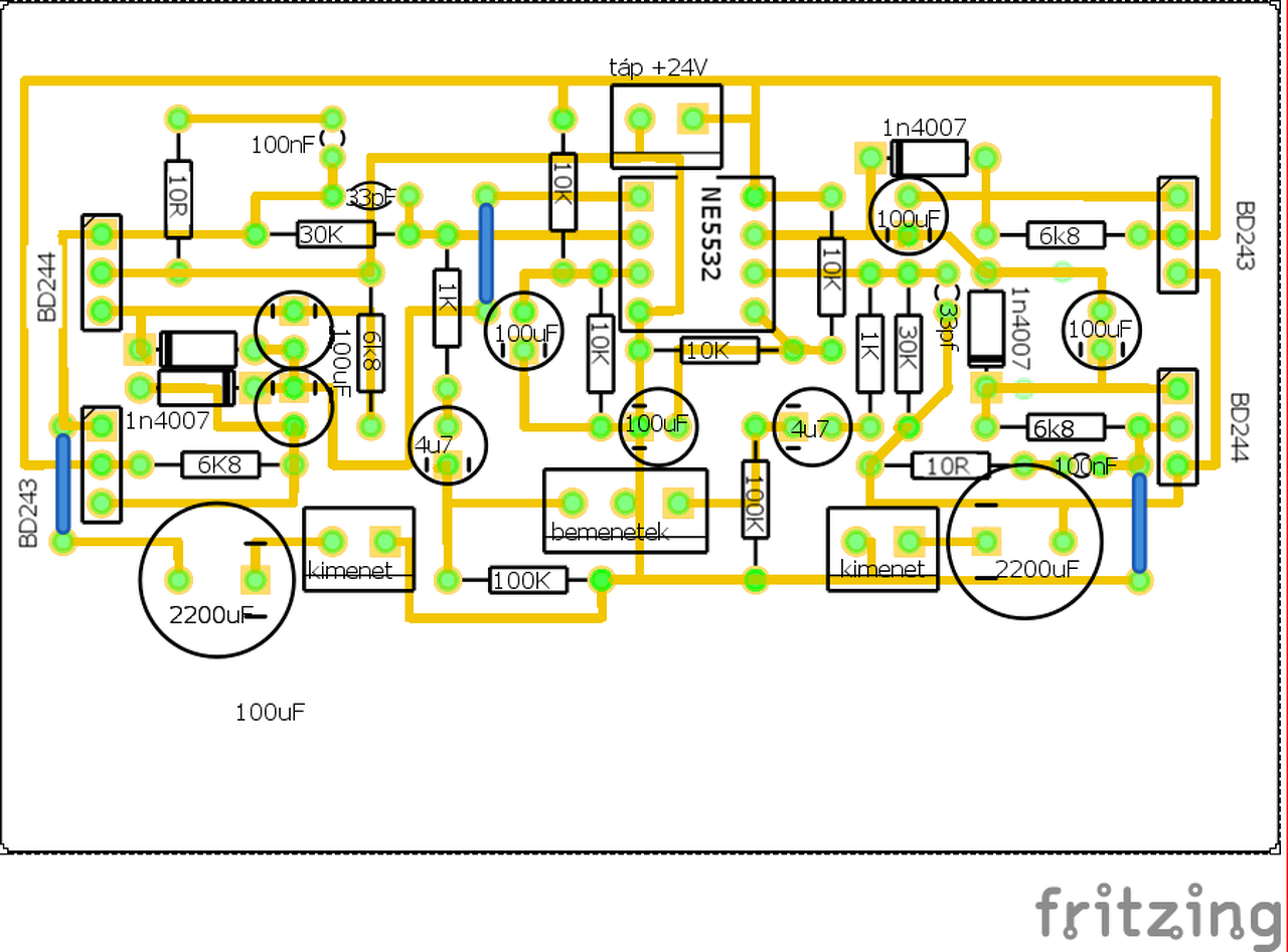

(#) gernerakos hozzászólása Ápr 12, 2017 /
Megépítettem erre a kapcsolásra alapuló erősítőt, amihez anno Nyák tervet is kaptam, de ez ezer sebből vérzett, a kapcsolás ezzel a tervvel használhatatlan volt, de a fórumtársaknak köszönhetően életre keltettük, ez itt olvasható.
Ahhoz hogy életre kelljen, pár dolgot módosítani kellett, illetve az eredeti nyák-terv 1/4W-os ellenállásokra volt tervezve, nekem csak 1/2W-os van, amelyek nem fértek be a helyre. Igy a kilógó ellenállások, és az utólag begányolt alkatrészek miatt az egész panel csúnya, ezért gondoltam újratervezem nagyobb ellenállásokkal és a plusz alkatrészekkel.
Én sokszor átnéztem, de szeretném ha megnéznétek, hogy rendben van-e.
A válaszokat előre is köszönöm!

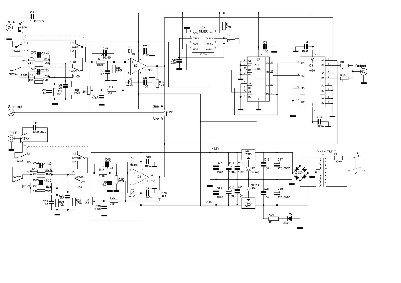

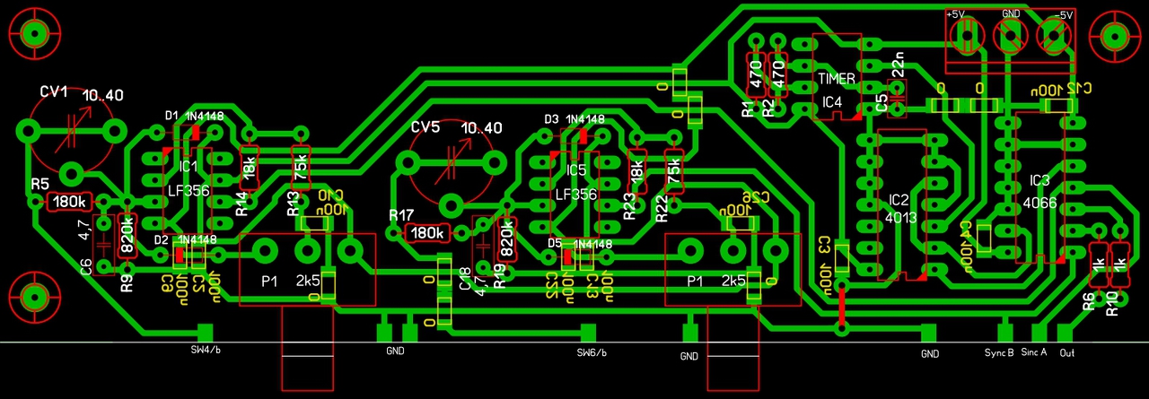

(#) Laslie hozzászólása Ápr 21, 2017 /
Készítettem egy kétsugaras elektronkapcsoló tervet az egysugaras oszcilloszkópomhoz (TV Miniscope-3). A terv a HE 1995/12, 1996/01 számban megjelent kétsugaras elektronkapcsoló módosítása. Az eredetihez képest kikerült belőle a külső trigger illetve bekerült egy 1:100 osztó.
Készítettem egy saját nyák tervet is. A kapcsoló panel merőlegesen kapcsolódik az alap panelhez. Az egész egy PC táp dobozba kerülne. (A pozicionűlás miatt látható a kapcsoló panelen a led és a táp kapcsoló).
A véleményeteket szeretném kérni a nyák kialakításra vonatkozóan, illetve szeretném, ha megnéznétek, van-e benne hiba!
(#) Laslie válasza Laslie hozzászólására (») Ápr 21, 2017 /
Elírtam!
Nem a HE hanem a Rádiótechnika újságban jelent meg az eredeti kapcsolás. A többi stimmel.
