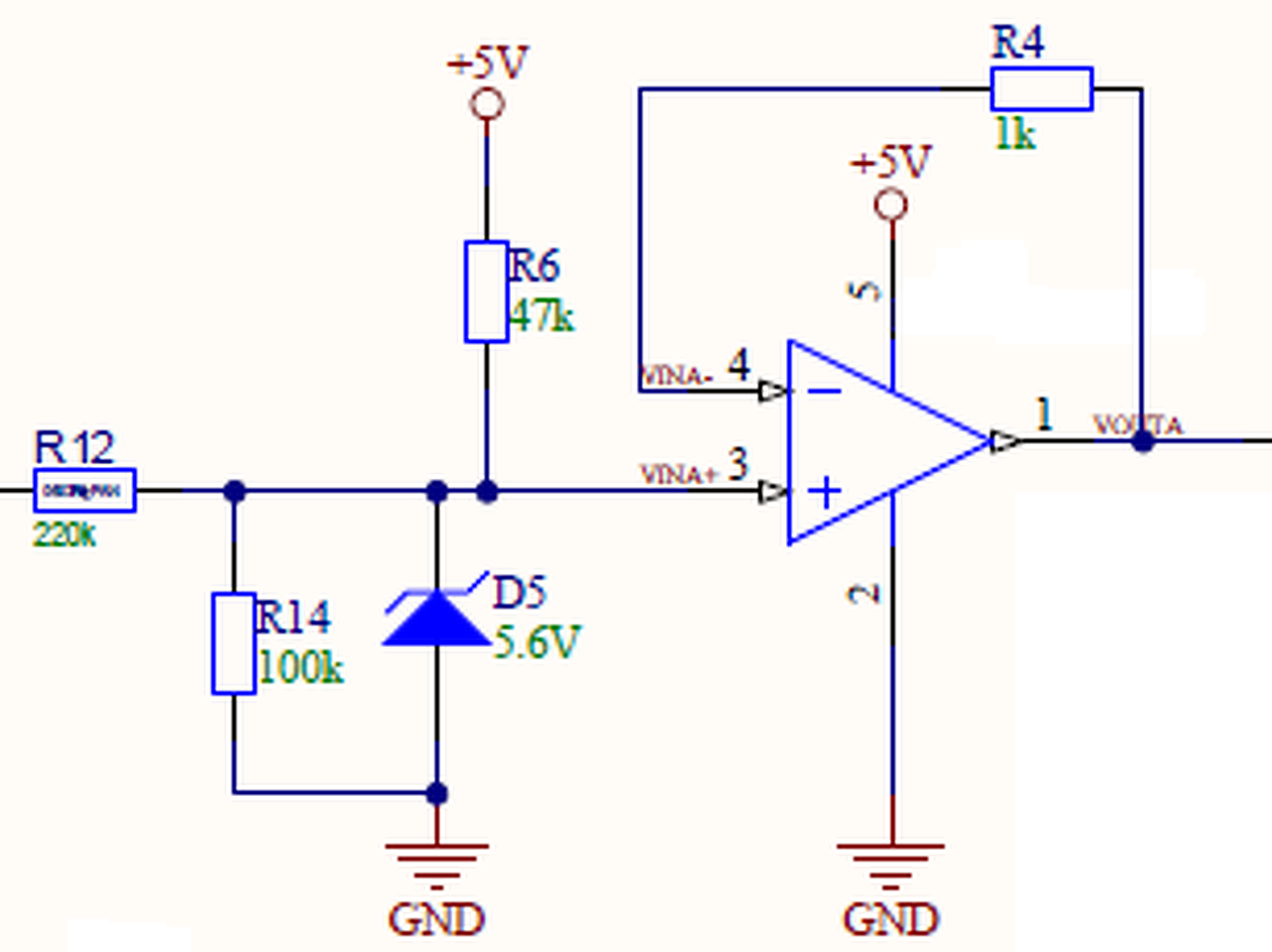

(#) tomat5 hozzászólása Ápr 9, 2017 /
El tudná nekem valaki magyarázni, hogy hogyan működik a mellékelt kapcsolás?

(#) zombee válasza tomat5 hozzászólására (») Ápr 9, 2017 /
Extrém bemenetektől védett impedanciaerősítő (beleértve a szakadást is), semmi extra. Potméter bemeneti fokozata lehet, másra nem tudok gondolni. D5 és R12 védi az erősítőt a túl nagy, illetve negatív feszültségtől. Illetve, ha szakad a poti, R6 felhúzza a bemenetet (stabil pont).

(#) tomat5 válasza zombee hozzászólására (») Ápr 9, 2017 /
Köszi.
Akkor ez elvileg egy követő erősítő aminek a fesz. erősítése 1? Mit határoz meg a viszacsatoló ellenállás értéke?
(#) Kovidivi válasza tomat5 hozzászólására (») Ápr 9, 2017 /
A bemenetekbe befolyó áramok határozzák meg a kimenetet. Ez a kapcsolás nem éppen korrekt. Ha a bemenetre kapcsolt feszültség potiról jön, még jobban felborul a működés, a folyó áram nagysága a poti értékétől fog függni. Durván nézve az 1k elhanyagolható, akkor követő erősítőt kapunk, de nem ilyen egyszerű a helyzet. A bemenet pedig el van tolva egy fix feszültségre, így negatív bemeneti feszültség is értelmezhető a kimeneten. Ahonnan vetted a kapcsolást, nem volt írva semmi? Belinkelhetnéd.
(#) tomat5 válasza Kovidivi hozzászólására (») Ápr 9, 2017 /
+-12V feszültségszintet illeszt 0-5Vra. Szimulátorban megnézve nem túl jól, mert kb. a 2-4V közti tartományba illeszt, de ha a R12 100k R6 200k és R14 68k egész jónak tűnik, legalábbis a feszültségosztó kimenete. (800mV-4,8V)
