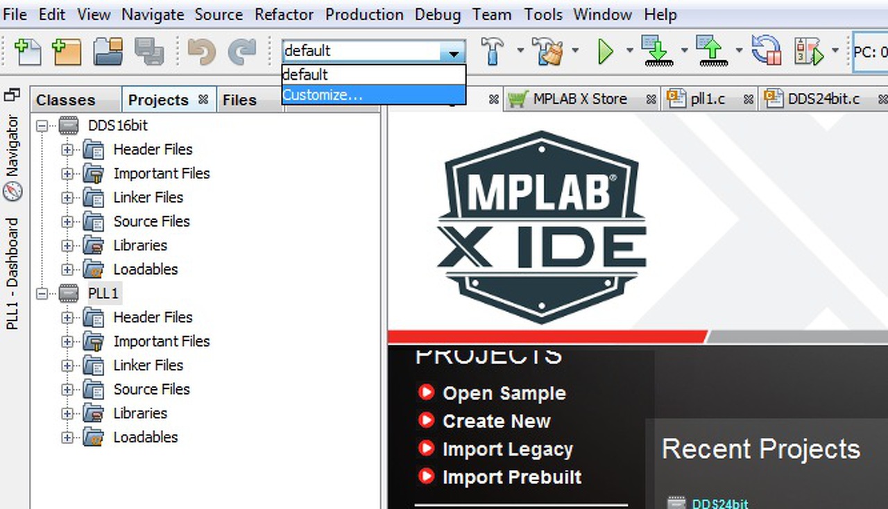

Hogyan kell rábírni az MPLABX-et, hogy assemblerben legyen hajlandó működni?
(Eddig ATMELSTUDIO-val dolgoztam, de ezzel nem bírok)
(#) vilmosd válasza sandor58 hozzászólására (») Jan 14, 2018 /
Szerintem a project varazslo felajanlja a MPASM-et is.
(#) Bell válasza sandor58 hozzászólására (») Jan 14, 2018 /
Ez menet közben is lehetséges.
(#) sandor58 válasza Bell hozzászólására (») Jan 15, 2018 /
Kösz az eddigieket, de:
Lehet, hogy a telepítésnél hagytam ki v.mit, de nem választható ki az ASM30.
Le kellene tölteni v.mit? pl.mpasm... ha igen, honnan? Microchip-en nem találtam használható állományt (PIC24Fxx-et próbálnék...)
(#) Bell válasza sandor58 hozzászólására (») Jan 15, 2018 /
Talán ez segít: Bővebben: Link
(#) sandor58 hozzászólása Jan 15, 2018 /
Kösz a segítséget, feladom. Ilyen moslék szoftvert rég láttam.
Tiszteletem annak, aki tudja kezelni. BYE.
