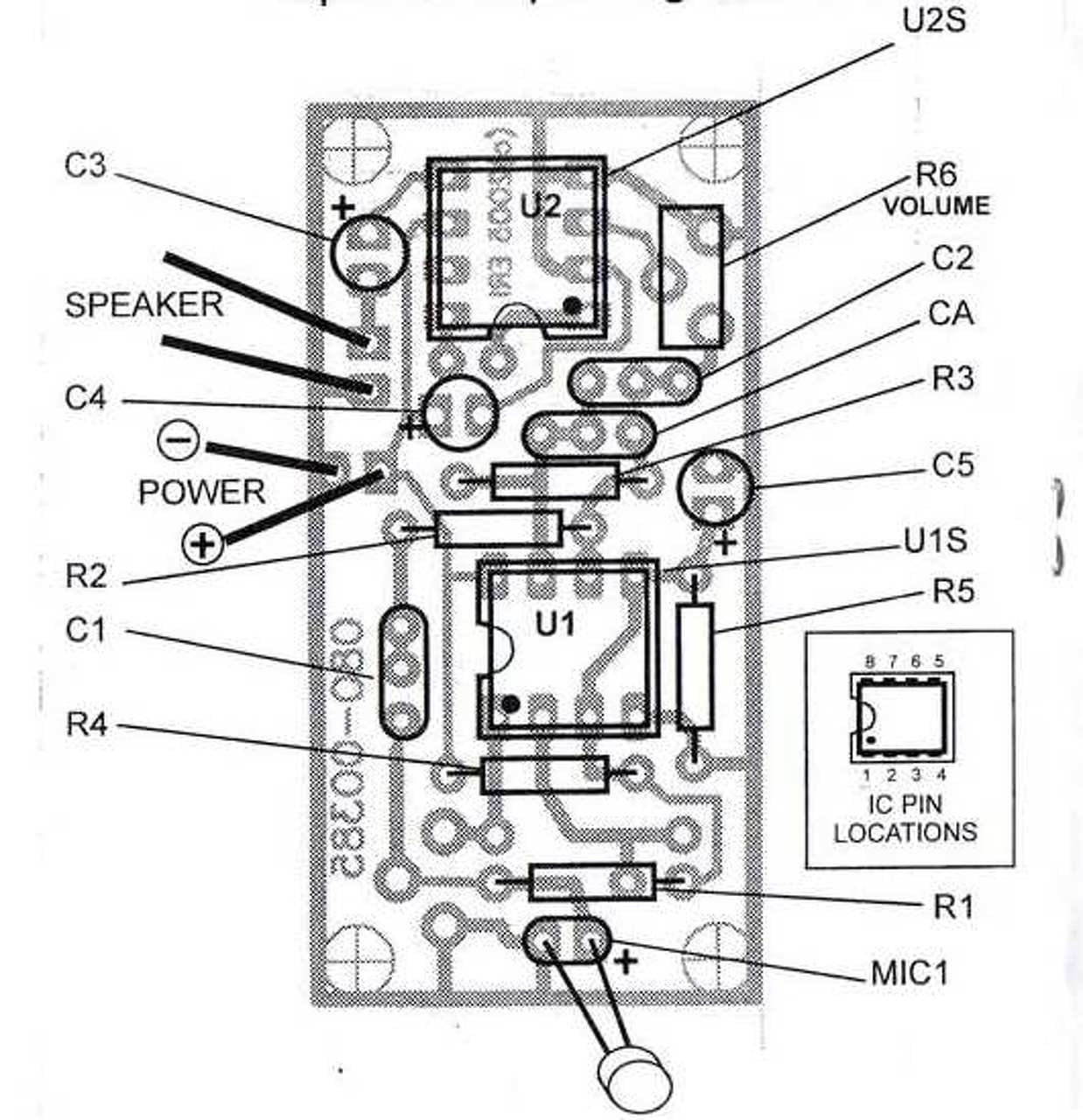

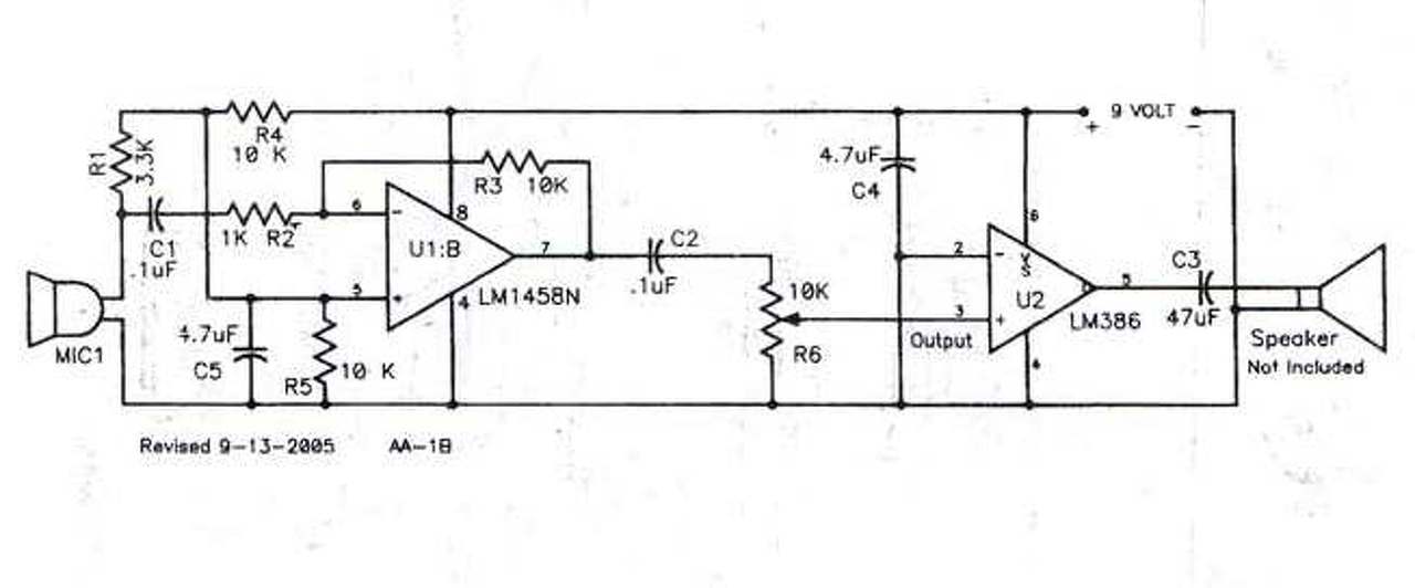

(#) Pafi válasza eadx hozzászólására (») Aug 8, 2017 /
A képen látható invertáló bekötés zaj szempontjából jelentősen rosszabb neminvertálónál. Mondjuk egy elektret mikrofonnak saját magának is jelentős a zaja, így az előerősítő zajának csökkentése egy határon túl már alig segít.
Érdemes kipróbálni, hogy a bemenetet AC szempontból rövidre zárva csökken-e a zaj. Ha jelentősen csökken, akkor a mikrofon a ludas, és nem érdemes tovább javítani az áramkört, de ha nem sokat csökken, akkor még az előerősítő zaja dominál, amin lehet javítani.

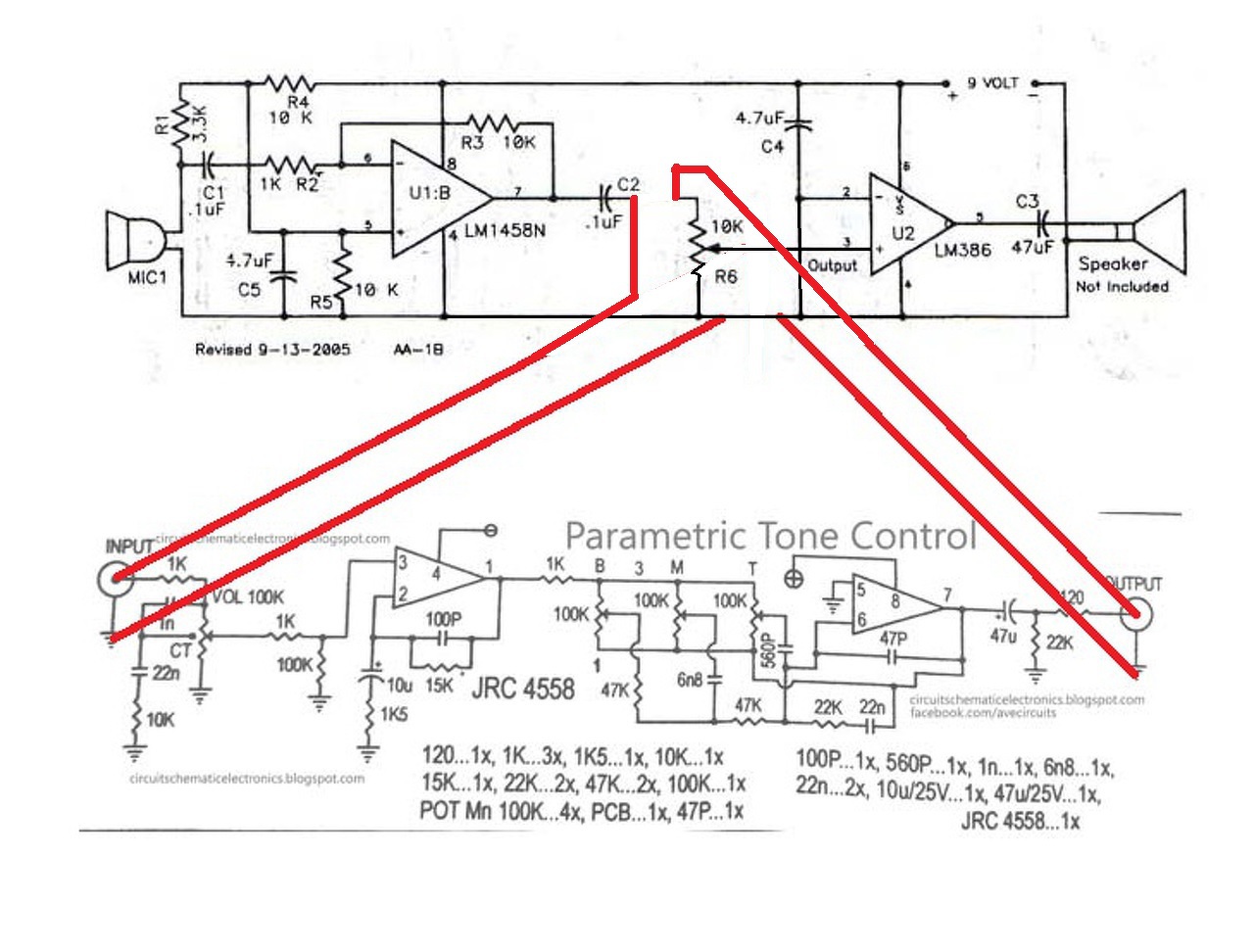

(#) Cinema válasza eadx hozzászólására (») Aug 8, 2017 /
Az a "Parametric" jobb, rövid vezetékezés a potencióméterekhez, mert egyébként gerjedhet (mindegyik kapcsolás).

(#) eadx hozzászólása Aug 9, 2017 /
A panelt elkészítettem már csak a forrasztás hiányzik"parametric". A kérdés az, hogy az előerősítő után kell bekötni vagy a végfok után?
Ebben az esetben át kell vágnom a panelon a fóliát, de hol?

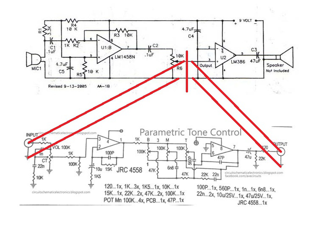

Valahogy így gondoltam.

(#) tothbela válasza eadx hozzászólására (») Aug 9, 2017 /

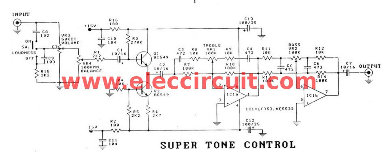

Ebben a három sávosban is van hangerő szabályzó, azzal indul. Mindenféle magyarázkodás nélkül a következő lenne a sorrend. Mikrofon előerősítő, a hangerő a hangszínszabikkal, fő hangerő, végfok.
De kissé át kellene tervezni, ugyanis a háromsávos a kettős tápfesszel üzemel, a mikierősítő és a végfok pedig egyszeres táppal.
Hogy miért is kell két hangerő poti amikor elég egy is? Elméletben ha minden fokozat tökéletesen zajtalan és nincs az alacsony tápfeszültség miatti határolódás, akkor elég egy ponton állítani a jelszintet. Gyakorlatban a kis bemeneti jelet lehetőleg egy lépésben olyan szintre kell erősíteni, hogy az a további fokozatokban már elég nagy legyen, hogy ne vesszen el a zajban. Nem titok, hogy minél bonyolultabb egy műveleti erősítő visszacsatoló hálózata, annál zajosabb. Viszont nem növelhető a jelszint attól nagyobbra, amit a tápfeszültség megenged, mert akkor erős torzítás a következmény. Egy szabványos jelszintnél előre be lehet állítani minden fokozat erősítését, de most ez nem működik, mert semmilyen szabvány nem magyarázza meg a madárnak, hogy hány milivoltot kell csipognia a mikrofonba.
Ha a hangszín fokozat előtt van a hangerő poti, akkor letekert hangerő állásnál is jelentős zaj maradhat. Ha a hangszín fokozat után, akkor meg torzításba vezérelheti a madárka a fokozatot, annak ellenére, hogy levettük kicsire a hangerőt.

Ma elkezdtem jobban belemerülni a rajzba és azt látom, hogy U1:B van csak a képen. Ez eddig fel sem tünt. Hová lett az U1:A? Ha van benne két háromszög is miért csak egyet használ a rajz?
A másik az erősítés nagysága nem az R3 és a R2 osztásával jön ki?Akkor miért nem 100K-s az R3? Lehet hülye kérdések, de hátha nem.
Nálam a fiókban többnyire duál műveleti erősítők vannak. A szerző is arra gondolhatott, hogy abból több lehet. a másikat nem használja. De ha már említetted, mutasd már meg a nyáktervet, mert a nem használt felet illik szabályosan kötni valahova. Lebegő lábakkal akár még zajkeltő is lehet.
Hogy miért ekkora az R3, nem tudom. Nagyobb értéknél túl nagy lehet az erősítés. Ha egy 100kohmos trimmert teszel helyette, akkor akár be is állíthatod a jó értéket.

(#) eadx válasza eadx hozzászólására (») Aug 9, 2017 /
A C2 kondit lejjebb teszem és a helyére kerül a U1:A kimenete átötéssel.
Valahogy így nézegettem, lehet nem jó felé gondolkozom.
