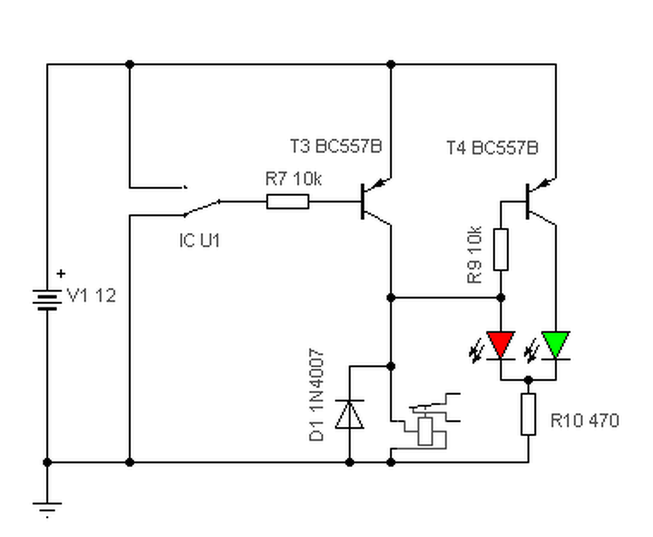

Összeraktam az időzítőt, beleaplikáltam a ledet is a rajz alapján. Az időzítő része tökéletesen működik. Viszont az a helyzet,hogy relé nélkül a duo led bekapcsolt állapotban zölden világít,kikapcsolva pirosan, de ha ráteszem a relét ( Omron G2R-2 ), akkor bekapcsolva pirosan-zölden egyszerre (narancssárgán),kikapcsolt állapotban pirosan. Ez mitől lehet? Igazából egy ilyet szeretnék rátenni,ez mellett döntöttem, de ennél meg, ha meg van húzva a relé, ha nincs, a led egyfolytában pirosan világít. Mit kellene változtatnom az egészen?
Hello! A probléma az, hogy a T4 csak akkor tud lezárni, ha a T3 a T4 bázis-emitter feszültségét 600mV alá tudja húzni. Ha a relé árama nagyobb, és a tranyó bétája kicsi, akkor ez nem teljesül, és a T4 "nyitva marad". A gond orvosolható, ha a T4 bázis-emitter közé pld. egy 3,3k ellenállást teszel. Ekkor, ha a T3-nak nagyobb a kollektor-emitter maradék feszültsége, akkor még zárva tud maradni a T4. A nagyobb áramú KR11-es relénél, célszerű a T3 bázisellenállásának (R7) csökkentése 4,7k-ra.
De a piros nem világíthat állandóan (vagy felcserélted a Led-eket), mert ha a T3 zárva van, akkor annak sötétben kell maradni.
Köszönöm, bevált a javaslat.Betettem a 3,3K ellenállást,most már a Ton-nál csak a zöld világít,a Toff-nál pedig a piros. Igazad van, véletlen fordítva forrasztottam be a ledet,pedig megnéztem melyik láb melyik szín. Mégis elcsesztem. Ezért világít fordítva. Majd megfordítom. Az R7-re beraktam 4,7K-t. A Bc557-et nem kellene másra cserélnem? Kicsit melegszik,szerintem a relé több áramot kér,gondolom azért. Az R10 is kicsit melegszik,de szerintem nem vészes. Amúgy jól működik.
Meg kell mérni a relén a feszültséget. Annak legalább 11V-nak illene lenni. Ha nem annyi, akkor vagy kicsi a tranyó bétája, vagy esetleg fordítva tetted az áramkörbe (kollektor-emitter van felcserélve). Mert ha az IC tápfeszültsége 8,2V, akkor az R7-en kb. 7,6V van. Ez 10kohm bázisellenállással 0,76mA bázisáramot jelent. Ha a tranyó áramerősítése 100, akkor csak 76mA a kollektoráram. A KR11-es relé+Led részére kb. 120mA lenne szükséges. Így melegedhet a tranyó. Ezért célszerű csökkenteni az R7 értékét is. Igazi megoldás egy BS250-es Fet lenne itt. (Csak az általában nem szokott lenni. A kapcsolás viszont egy OMRON reléhez Led nélkül készült, ami csak 46mA-t kérne.)
Az R10 ha tényleg 470ohm, akkor azon 212mW a hő. Az nem lehet egy "komoly" melegedés. De ha a fényerő megfelelő, növelheted is a 470ohm-ot 1k-ra, akkor a Led-ek áramigénye is kisebb. A BC557 eleve csak 100mA-es tranyó, így célszerűbb lenne egy BC327-et alkalmazni.. A hozzászólás módosítva: Aug 21, 2017
Nos szégyenkezem,figyelmetlen voltam. Ma vettem 8,2v-os zenert, de most ahogy mértem az Ic lábain a feszültséget,kiderült hogy 6,2v-ost adtak helyette,én meg nem ellenőriztem le beforrasztás előtt. Találtam ZPD 8,2-est, azt most betettem helyette.Így már 4,7K-s bázisellenállással a relén 10,3v-ot mérek,10k-sal csak 9,5 volt rajta. A tranyó jól van beforrasztva,arra figyeltem. A relé most 90mA-t kér.
Kicseréltem a Bc557-et Bc327-re, a bázis ellenállása 4,7K ohm maradt,így a relén 11,8v-ot mérek.Viszont így kivehettem a T4 bázis-emittere közül a 3,3K-os ellenállást és a led most már úgy világít ahogy kell. Ugyan is először világított a bekapcsolt állapotot jelző szín, majd mikor a relé lekapcsolt, akkor ugyanaz a szín világított tovább. Így viszont rendben működik. Köszönöm a segítséget.

" először világított a bekapcsolt állapotot jelző szín, majd mikor a relé lekapcsolt, akkor ugyanaz a szín világított tovább" Mivel a "bekapcsolt állapotot" a relével párhuzamosan kötött Led jelzi, az nem világíthatott tovább, mikor a relé elejtett. A Kikapcsolt állapotot jelző viszont vidáman tovább világíthatott, mikor a relé meg volt húzva. (Mert a színeket keverted először össze.)
