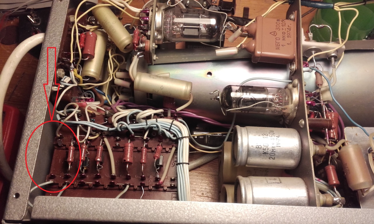

Van egy LO-70-es szkópom, amiben elégett egy ellenállás. A mellékelt képen jelölöm a volt helyét. Kapcsolásilag az egyik egyenirányító dióda és a konnektori dugó védőföldje közt volt, valaki meg tudná mondani, mekkora volt ez az ellenállás? A mellékelt fájban elvileg a kapcsolás rajz van, de nem igazán hasonlít a valóságra: az egyeinrányító diódákra párhuzamosan nálam 200K-s ellenállások vannak kötve, a rajzon 510K szerepel. Olyan ellenállás, ami nálam elégett, olyan nem is e szerepel a rajzon, vagy én nem találom. Kérdésem tehát, hogy mekkora lehetett az elégett ellenállás? A válaszokat előre is köszönöm! |
