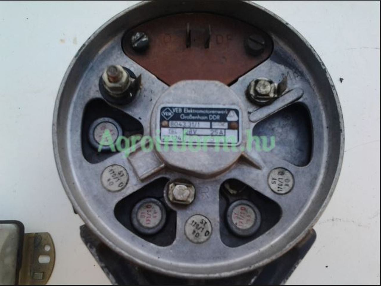

Esetleg 28 voltos IFA generátornak tudja valaki a forgórész ellenállás adatát?
Van egy gép amire ráraktak egy IFA generátort de nem tudjuk hány voltosat.
Ha adok neki gerjesztést akkor 7A áram folyik a forgórészen és a feszültség is 23-30 volt között változik fordulatszámtól függően.

Ez a fajta generátor, ha külső szabályzós, a csillagpontról gerjed (MP jelű kivezetés), és nem jó hozzá a szokványos feszszabályzó.
(#) Tomi111 válasza dobo hozzászólására (») Okt 9, 2017 /
Csatoltam képeket. Ezek az NDK generátorok készültek 12 és 24V-os kivitelben is. Volt külső elektromechanikus és ráépített elektronikus szabályzós. A kétféle szabályzóhoz kétféle generátor is való. A külső szabályzósban nincsenek segéddiódák, az Mp ponton a csillagpont van kivezetve, innen gerjed, ezért a forgórész ellenállása is más, ugyanis itt a töltőfesz fele jelenik meg, kb 7V a 14V-os generátor esetén. ( ez a forgórész kinyírja az elektronikus szabályzót!!!) Az elektronikus szabályzósban nem a csillagpontot vezették ki, hanem a segéddiódákat.
Hogy van e benne segéddióda, ez egyszerűen kimérhető. Viszont hogy 12 vagy 24V-os, azt nem tudom.

(#) dobo válasza Tomi111 hozzászólására (») Okt 9, 2017 /
Amikor alapjáraton meg gerjesztettem 7 amperral akkor 23 voltot adott le a generátor fordulatszámon 30 voltot.
Szerintem ez 14 voltos generátor lesz.
Mert sokkal nagyobb feszültségnem kellene lennie a kimenetén ekkora gerjesztőáramnál.
Nem kísérletezek vele többet szerzek rá egy 28 V-os generátort.

(#) Sanyoo8 hozzászólása Okt 17, 2017 /
Egy olyan kérdésem lenne, hogy a B+ és D+ vezetékek lekötések mit jelölnének és hova kötik őket?
(#) Epu2 válasza Sanyoo8 hozzászólására (») Okt 17, 2017 /
Ha emlékeim nem csalnak, a B+ megy az akkumulátorra. A D+ egy pár Amper terhelhetőségű segéd diódák kimenete a feszültség szabályzó részére. A D- a gerjesztés negatív pontja a Df megy a feszültség szabályzóra. A töltés visszajelző a B+ és a D + közé. Természetesen a gyújtáskapcsolón keresztül.
(#) Tomi111 válasza Sanyoo8 hozzászólására (») Okt 17, 2017 /
Szia! Néhány hozzászólással feljebb épp ilyen generátorról csatoltam rajzot. Ez egy NDK generátor ( Wartburg, Barkas, Ifa...) A D+, nem biztos, hogy a segéddiódák kivezetése!! Kétféle volt ebből, lásd a fenti írásom!! Ha a régebbi, akkor a tekercsek csillagpontja van ott kivezetve, Mp pont!! Ezt egy diódavizsgálóval ki tudod mérni. Ha a B+ hoz képest tudsz mérni 500 körüli értéket ( vagy bármit is) akkor az Mp a csillagpont, nincs segéddióda!
(#) akos70 válasza Tomi111 hozzászólására (») Okt 17, 2017 /
Sőt, ez pont a régebbi lehet. A hátulján látszik a diódahíd, ami a régebbi fajta, 2X3 diódás. A 30-as kivezetés mellet pedig egy rádugós vég, amire a külső szabályzóról ment a vezeték.
(#) Epu2 válasza akos70 hozzászólására (») Okt 17, 2017 /
Csak a ráírtat néztem, nem az öntvény eredeti jelzését. Bocsi. Az tényleg csillagpont.

(#) Fülöp Ferenc 49 válasza Tomi111 hozzászólására (») Okt 18, 2017 /
Az elektromos szabályzósnál is van ugyanott rátűző csatlakozó , csak nem Mp jelzés van ott , hanem ott jön ki a segéddiódákról a feszkó. A szabályzóról egy kb 6 cm-es rátűzős vezeték lóg ki amit ide kell tűzni,

Igen, de én nem arra a kivezetésre gondoltam, hanem amit akos70 írt: A 30-as bekötési ponton( ami az önindítóhoz, majd az akksira megy) a csavar alatt is van egy saru, amire vezetéket lehet dugni. A régin ide a fesszabályzótól jött vezeték. Az újon ilyen ha minden igaz nincs. Oda nincs kötve semmi az akkun kívül.
(#) Epu2 válasza Tomi111 hozzászólására (») Okt 19, 2017 /
A képen látszik a B+ alatt egy saru, de oda semmi képen nem mehetett test. Látszik, hogy a B+ -szal van kapcsolatban.
(#) dobo válasza Epu2 hozzászólására (») Okt 20, 2017 /
Ha jobban megnézed az a rádugós saru és a B+ kivezetés egy műanyag szigetelő gyűrűn keresztül van kivezetve.
