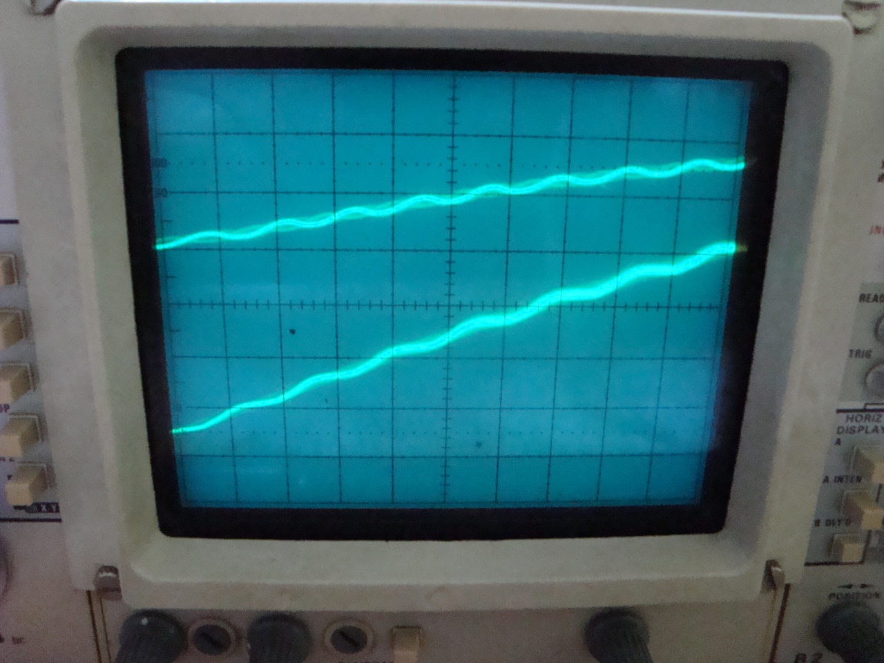

(#) AndrisBp válasza Zsolt 73 hozzászólására (») Szept 11, 2017 /
Szia! Autódiaghoz használatos egyik kábelemmel kötöttem össze a csatorna bemeneteteket a kalibráló csatlakozóhüvelyével.
(#) Zsolt 73 válasza AndrisBp hozzászólására (») Szept 11, 2017 /
Próbáld meg egy darab vezetékkel ! Engem szivatott már kábel...
(#) nagym6 válasza AndrisBp hozzászólására (») Szept 11, 2017 / 1
Mateatek írta, invertálva van a B csatorna. A kitöltési tényező nem 50%, ezért látszólagos amit észleltél. Valószínűleg semmi baj. Kapcsold ki a B csatorna invertálást, mi lesz.
(#) AndrisBp válasza nagym6 hozzászólására (») Szept 11, 2017 /
Szia! Találtam a B csatornánál egy kapcsolót ( +, -) . Lehet, hogy ezzel lehet kikapcsolni. Holnap kipróbálom.
Köszönöm a segítséget.
Nem ismerem a gépet, de még fontos lehet, hogy trigger forrás a bekapcsolt csatornára legyen kapcsolva.

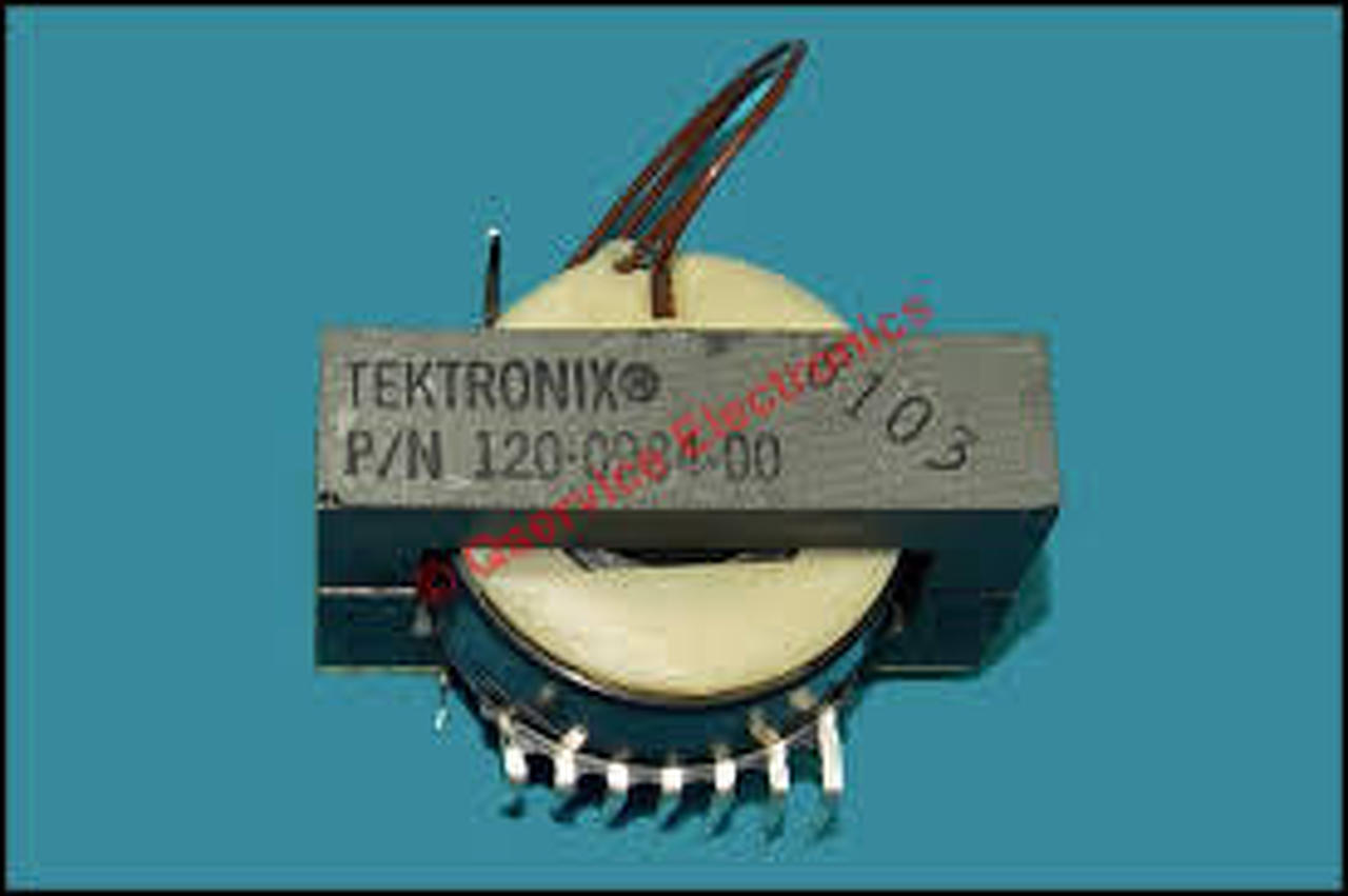

(#) dobanandras hozzászólása Szept 12, 2017 /
Itt van az igert kep,ezt produkalya,kozben halatszik egy kis serceges is.Lehet hogy az U 550-es modulban van a baj.Kell egy mas szkop,maskep nem tudom megjavitani.
(#) nagym6 válasza dobanandras hozzászólására (») Szept 12, 2017 /
Ha sercegés, szinte biztos nagyfesz. áthúzás. Sötétben esetleg látható, így nézd meg.
Varom hogy legyen este.
Nem latszik semmi.Csak halatszik a transzformator kornyekerol.
A kapcsolasi rajzon ez a trafo T550-nel van jelolve.Hogyan tudnam leellenorizni?
(#) AndrisBp válasza nagym6 hozzászólására (») Szept 12, 2017 /
Sziasztok! Köszönöm a segítséget! Megtaláltam a kapcsolót és tényleg invertálva volt a B csat. Azt szeretném még kérdezni, hogy van valami kontakt tisztító módszer vagy anyag a kapcsolókra? Elég sokat állt ez a műszer és nem minidig érintkeznek jól a forgó kapcsolók.Használható így is, de többször kell kapcsolni mire rendesen érintkezik.
Mennyire lehet kibontani? Esetleg a lábkivezetéseknél üt át, szokott ott is. De lehet belül is. Ha kormosodás látszik, ott az átütés.

(#) dobanandras hozzászólása Szept 14, 2017 /
Mertem nagyfeszultseget.Normalis feszultseg 10kV a konyv szerint.Mindjart bekapcsolas utan ,mertem 9.9kV-ot,majd leeset 9.8kV-ra,utana 9.7kV-ra.Utana felment 9.9kV,majd elfustolt a tranzisztor.Tehat a nagyfesz ingadozik.A masik baj hogy nem ugyanaz a tranzisztor eget ki mostan,hanem a mellete levo.Vagyis a Q552.Oszcillaciot a trafonal nincs mivel merjek.
A hozzászólás módosítva: Szept 14, 2017
(#) Zsolt 73 válasza dobanandras hozzászólására (») Szept 14, 2017 /
Nem nézlek hülyének, ne érts félre ! A hálózati feszültségváltó kapcsoló jó helyre van kapcsolva ?
Igen,jo helyre van kapcsolva.Elfogadok akarmilyen otletett szivesen.Mukodes kozben romlott el,sajnos.Udv.
