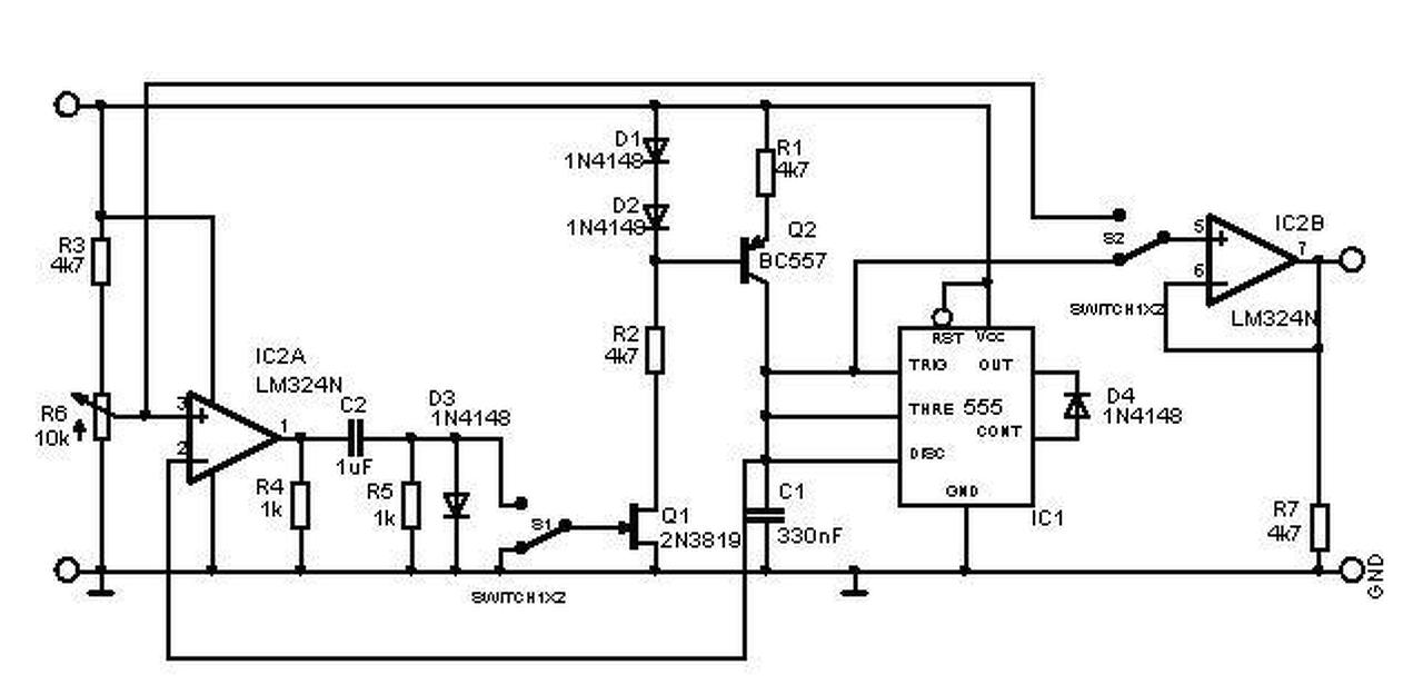

Találtam egy viszonylag egyszerűen megépíthető sweep generátort megvalósító kapcsolást.
Szerintetek megfelelő lenne számomra? A hozzászólás módosítva: Okt 14, 2017
Ez egy fűrészjel-generátor. Ehhez kell még egy hangfrekis generátor, amit megsweepeltetsz ezzel a jellel.
Értem.

Nem tudom, miért fárasztod magad wobbler generátor építésével, mikor ezt az egyszem bemeneti szűrő mérése nem indokolja. Egy wobbler építése egy külön projekt lehet majd.
Egy oszcilloszkóp a rádiós eszközök mérésénél a legkevésbé hasznos eszköz, még akkor is, ha egy méregdrága 200 MHz -es szkópod is lenne, és ez a kis DSO csak 200 kHz -ig jó. A 200 MHz -es szkópon is csak egy színuszgörbét látnál, ami szinte semmi információt nem hordoz. A frekvenciát frekvencia mérővel, az amplitúdót nagyfrekvenciás mérőfej, + milivoltmérővel pontosan mérni tudod, a méregdrága szkóppal meg csak körülbelül. A DSO 138 ugyan használható kijelzőként, de kicsi a képernyő mérete. Ehhez egy nagyobb méretű képernyővel rendelkező kijelző kell. (mostanában láttam az apróhirdetésben egy SWOB3 típusú wobblert, nézd meg annak mekkora képernyője van, meg ára is) Frekvencia markert egy másik nagyfrekvenciás generátor, és a sweep generátor jelének összekeverésével (pl. egyszerű diódás keverő) tudsz előállítani, ha a sweepelt frekvencia megegyezik a markergenerátor frekvenciájával, a felrajzolt átviteli görbén egy "lovat"(egy kiemelkedést) fogsz látni, az ahhoz tartozó frekvenciát le tudod olvasni a marker generátor skáláján. Marker generátorként még szokás használni 1, és 10 MHz-es kristály oszcillátort, amelyeknek kellően eltorzított jele viszonylag nagy szinten tartalmazza a felharmonikusokat, így a felrajzolt átviteli görbén 1, ill. 10 MHz -enként fogod látni a lovakat, amiknek a leszámolásával tudhatod, hogy épp hol jársz frekvenciában. A hozzászólás módosítva: Okt 14, 2017
Valóban teljesen igazad van, Kera_Will fórumtárs nagyszerű leírásából is kiderül, hogy ez bizony egy külön projekt lenne. De nem baj , hogy "szóba" került a wobbler , mert így legalább világosan megértettem a működését. A közeljövőben még visszatérünk rá.
