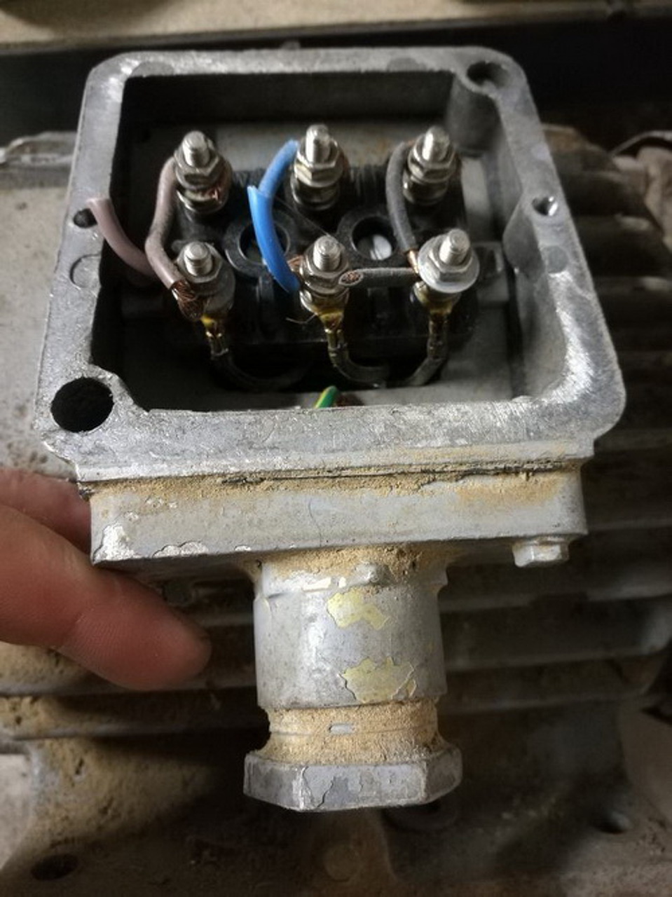

![]() Amíg a kúpos hasító valóban terhelés nélkül indul, a körfűrész, daraboló bizony komoly terheléssel. Mire az a nehéz korongot felpörgeti... pgabor79 4 kW-os motorjának kell a csillag-delta átkapcsoló, csak lehet, hogy nem tudja bekötni. Az adattábla szerint 380 "delta", ami jelentheti azt, hogy nem hozták ki mind a 6 véget a kapocslécre. Nálam 5,5 kW-os motor üzemel 3x16A-ről csillag-delta indítással. Csak akkor veri le a kismegszakítókat, ha figyelmetlenségből túlterhelem és túlságosan lelassul. Ha időben visszafogom a terhelést, újra felveszi a fordulatot.

Kint van mind a 6 kivezetés a kapocslécen! De lehet, hogy akkor ez nem a gyári tekercselés? Van egy 3kw-os EVIG motorom is (szalagfűrészen) azon is csak 380V Delta jelzés van az adattáblán, de ott is megvan mind a 6 kivezetés!
Szerintetek gyári lehet a tekercsek kivezetése? Így ránézésre? (Nem nevetni! nem az én művem a képen látható "kötözgetés" Ez a kiinduló, vásárlás utáni állapot! A hozzászólás módosítva: Dec 5, 2017
A képen nem látni, hogy mind a 6 szál ki van vezetve, de ha így van, semmi gond. Csillag-deltában szépen fog indulni.
itt a fotó, a másik 3 kivezetésről:
Gyári felállás lehet ez?
A saruk a tekercsvégeken gyári krimpelésűeknek néznek ki, szerintem gyári felállás.
Üdv! Ez szerintem is gyári. Próbáld ki először deltában, lehet, hogy elindul. Nekem 4kW-os 730-fordulatú elindul, egyszer sem veri le. (Az 5,5kW-os 1450-es fordulatú nem indult.) A kisebb fordulatúak általában könnyebben indulnak, mint a 2900-es fordulatú.
Köszi mindenkinek! Akkor talán nem fogtam nagyon mellé ezzel a vásárral!
