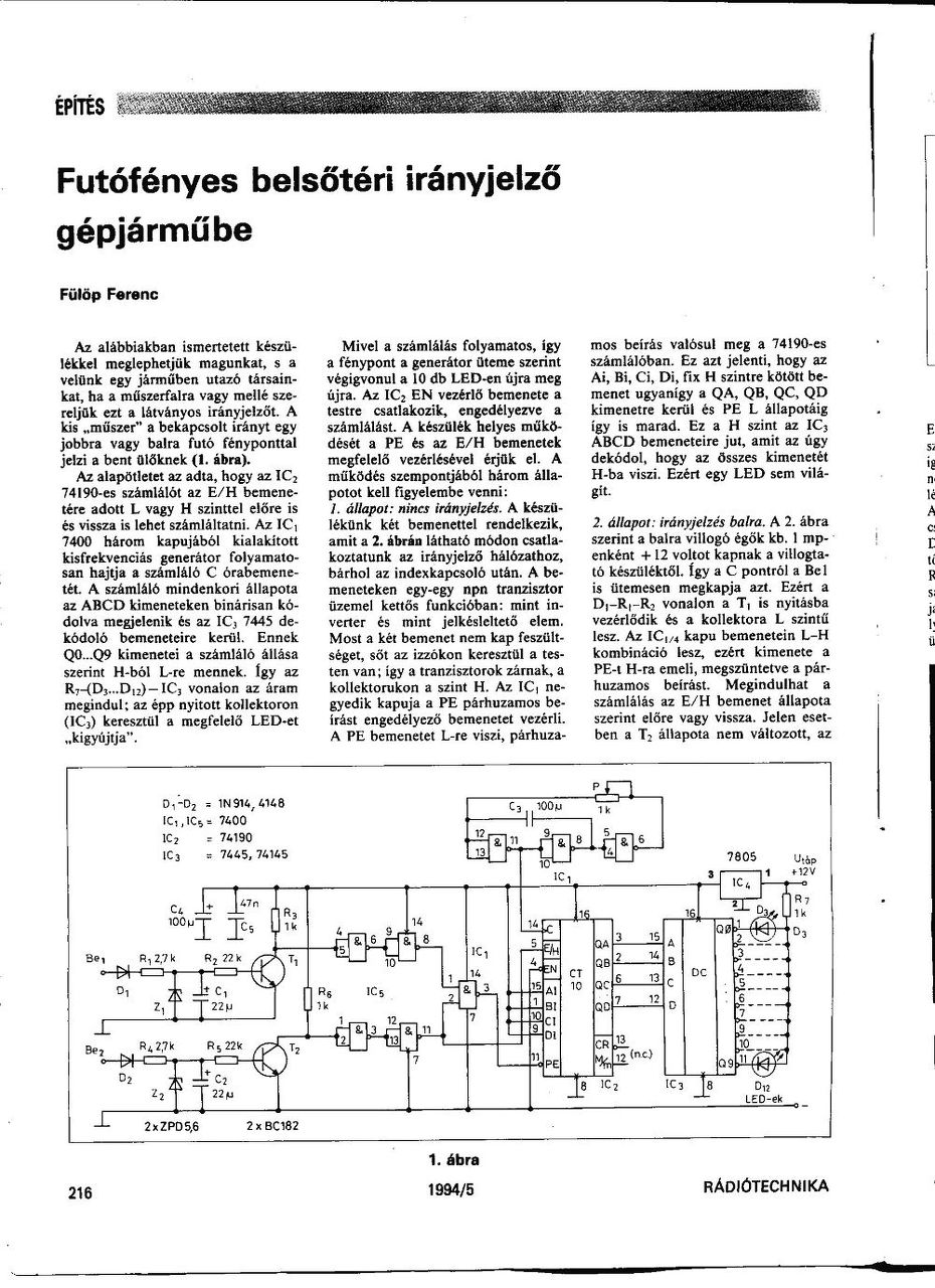

(#) Fülöp Ferenc 49 válasza teddysnow hozzászólására (») Dec 21, 2017 / 1
Van itt egy érdekes LED kapcsolás , eredetileg belsőtéri irányjelzőnek terveztem , egy fénypont futkos jobbra vagy balra , a sebessége álíitható a potival , stabilan működik , egy magnókazetta tokba terveztem. Lahet variálni szinekkel stb, még a fenyőfa is szóba jöhet .

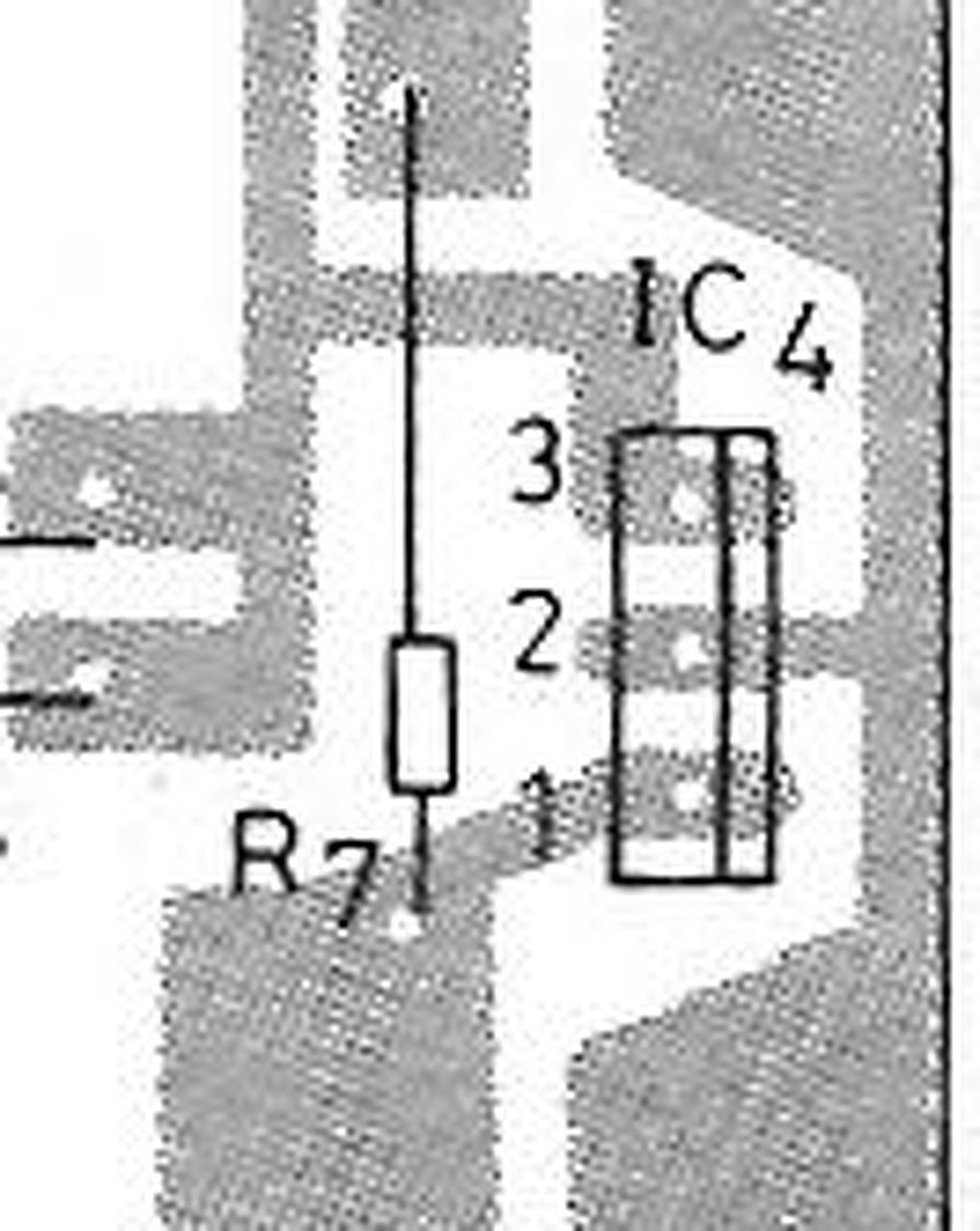

(#) Fülöp Ferenc 49 válasza Fülöp Ferenc 49 hozzászólására (») Dec 21, 2017 /
A beültetési rajzon az Ic4-nél van egy kis rajzolási hiba , de a lábszámozás jó.

Tyűha, köszönöm szépen. De sajnos nem ez az. Valahogy úgy volt megoldva, hogy a következő LED nyitotta vagy zárta az előző LED tranzisztorát.
Egyszer már nekifogtam megkeresni, de nem találtam. Gondoltam próbálkozom itt, hátha ismeri valaki, de nekimegyek mégegyszer a témának, ha megtaláltam tuti felteszem ide.
