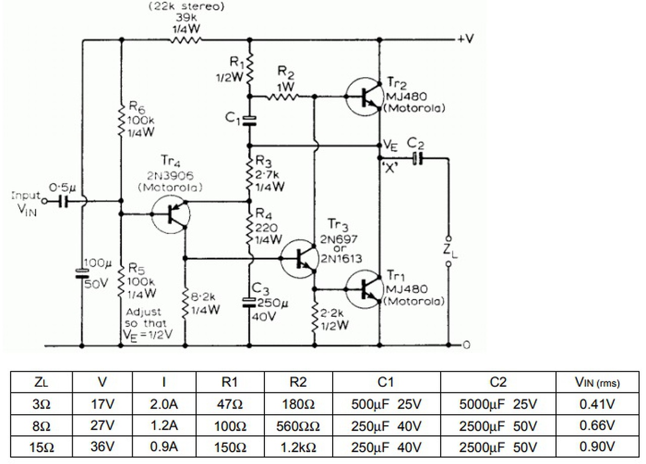

(#) reloop válasza dean01 hozzászólására (») Jan 7, 2018 / 1
Hivatkozás.
Az R2 ellenálláson folyik mindkét végtranzisztor bázisárama, melyet C1 miatt közel állandónak tekinthetünk. Ezen áramot Tr3 osztja el, tehát ha Tr3 lezár, akkor mind a Tr2 bázisába folyik, ha kinyit akkor pedig Tr1 bázisa kapja az összeset. Ideális tranzisztorok esetén mindkét félperiódus csúcsárama a nyugalmi áram kétszeresét tudja elérni.
A gyakorlati értékekről itt írok.
(#) Gery78 válasza dean01 hozzászólására (») Jan 7, 2018 /
Na, így már jó a 15V, mint féltápfesz. Igen, gondoltam, hogy a hangfrekis teljesítményre gondoltál, de az erősítő kimenetén kiadható maximális teljesítményt nem igazán a tranyók Bétája határozza meg, hanem a tápfeszültség és a terhelő ellenállás. A Bétának csak a nyílthurkú erősítéskor lenne szerepe, de az erősítők 99%-ban vissza van fogva kezelhető értékre az erősítés a negatív visszacsatolással.

(#) Cinema válasza dean01 hozzászólására (») Jan 7, 2018 /
Elég zagyván fogalmazol.
A 30V 2A-es meghajtás mit jelent?
Ha a tápfeszültségre gondolsz, akkor a 30V elégséges, a 2A az összesen a két csatorna, vagy csatornánként értendő?
Teljesítmény szinten ez szorzódik, tehát a 30V és a 2A szorzata az 60W, aminek a kb. 75%-át elfűti az erősítő, vagyis nagyjából 45W az fűtés, a többi a hang, ami kijön belőle, azaz, kb. 7,5W csatornánként.
Maximum 42-45V lehet a tápfeszültség és oldalanként kb. 1,2A-es áramfelvétel mellett, kb 12-18W teljesítmény vehető ki ebből a végfokból 8Ohm-ra, minimális torzítással.
A feszültség a kivezérelhetőségnek szab határt, ennél a topológiánál 20 W-nál többet nem ajánlok.
Az erősítő hangjára a nyugalmi áram lehet hatással, ha nagyon rossz linearitású végtranzisztort választottunk némileg orvosolja a hibát, ha magasabb üzemi áramot állítunk be, mint amit a hangsugárzónk megkövetel. Kisebb lesz a áram változása.
Helyesen akkor járunk el, ha valamennyi pozícióba az üzemi tartományban minél lineárisabb tranzisztort választunk.

(#) Aladdin25 hozzászólása Okt 3, 2018 /
Sziasztok kezdő vagyok segítségét szeretnék kérni csinálok egy jlh 1969et erdeti kapcsolás alapján annyi különbséggel, hogy az elején 2n2907a tranzisztor van. 25.8 voltal (mértem) taplalom 2.5ampet ir a trafó áramerősséget gyönyörű hangja van amúgy viszont a két kimenő tranzisztornál nem fel tapfeszem van hanem 7.9 volt azzal foglalkozzak jobb lessz vagy nem sokkal?
(#) mikldesign válasza Aladdin25 hozzászólására (») Okt 3, 2018 /
Igen, foglalkozz. Jobb is lesz, meg nagyobb kivezerles esetén nem kezd el klippelni. Az a 2,5A egy oldal nyugalmi arama? Mert ha igen, akkor semmi értelme. Csak felesleges hot termel. Elég 1,5A bőven.
Van egy sanda gyanúm. Te trafó terhelhetosegrol beszélsz. A vegfok aramfelvetelet kell megkérni, es beállítani. Ugyanigy a feltapot is. Erre vannak a trimmerpotik a kapcsolasban.
(#) Aladdin25 válasza mikldesign hozzászólására (») Okt 3, 2018 /
Az áramerősséget még nem mertem írtam is csak a vegfokot a feszültséget és a feltapot 2.5ampert csak a tápról olvastam írtam is.
(#) mikldesign válasza Aladdin25 hozzászólására (») Okt 4, 2018 /
Értem. Két műszer kell hozzá, az egyikkel az áramerősséget, a másikkal pedig a féltápfeszt kell mérni. Egyszerre! Nem árt, ha a kimeneten van egy 8 Ohmos terhelés, pl. egy hangszóró, vagy 30-40 W-os huzalellenállás, a bemeneten pedig rövidzár van. Az első potival, ami a bemenethez közel van, állítod a féltápot. Ha oda fix ellenállást tettél, ideiglenesen vedd ki, és forrassz helyébe egy trimmet. Ugyanígy a másik ellenállás is, most me nem mondom mi a száma, nos oda is trimm kell ideiglenesen. Amikor mindent beállítottál, és hagytad, hogy melegedjen a cucc, ellenőrzés, majd ha kell korrigálás. Utána a potikat kiforrasztod, pontosan kiméred, és a helyébe fix ellenállásokból összerakva ugyanazt az értéket, beforrasztod, ellenőrzöd. Ennyi.

(#) reloop válasza mikldesign hozzászólására (») Okt 10, 2018 1 / 1
Szia! Azt tegyük hozzá, a nyugalmi áram értéke nem általánosítható, függ a tápfeszültségtől és az erősítőre kötött hangsugárzó impedanciájától. A célunk az, hogy teljes kivezérlésnél akár telítésbe is vihessük a végtranzisztorokat, de álljunk is meg ezen a szinten.
Igazán jól a kissé túlvezérelt erősítő kimenetére kötött oszcilloszkópon láthatjuk meddig jár amplitúdó növekedéssel a nyugalmi áram emelése. Ugyanitt lehet ellenőrizni a bemeneten lévő feszültségosztó helyes beállítását, mert az igazi cél a szimmetrikus klippelés.
