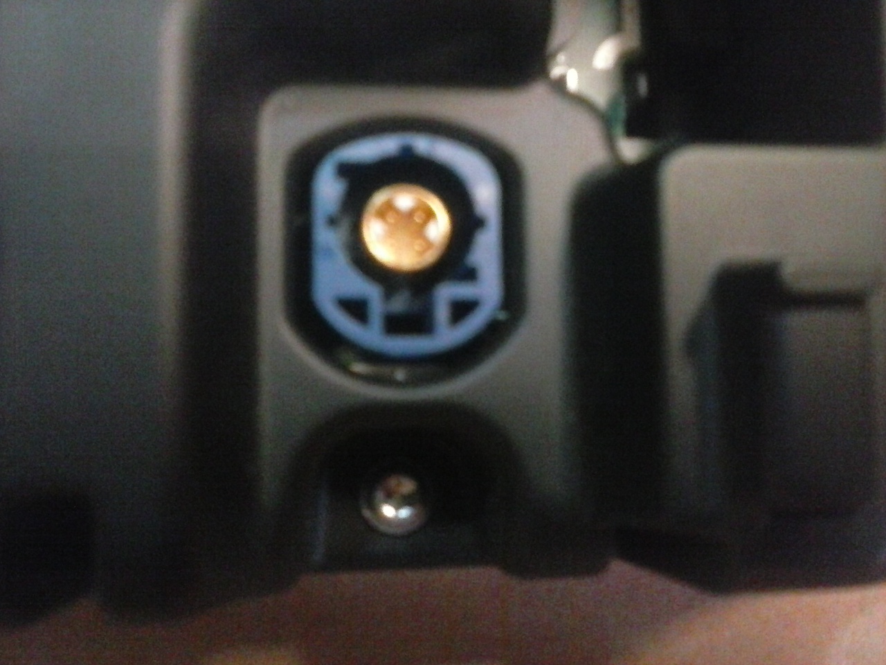

Nemrég vettem egy pumpkin win ce s(verziót nem tudom)fejegységet. Bekötöttem ford focus mk1 be. Vettem átalakitot, hogy ne vagdossam a kábeleket. Azt veszem észre hogy ha elmúlik kicsit hosszab idő akkor elveszti a beállitásokat. Nyelv visszaáll németre, a programozott rádióállomások eltünnek, a hátérkép visszaáll alapra. Van egy gyanum,hogy a bekötésnél lessz a gond. Kötöttem már be sima fejegységeket, minden probléma nélkül, de ez most kifogott rajtam. Itt egy kép a bekötésről, a készüléken a bekötésről, de egy kicsit elkever ez a sok ismeretlen. Ha valaki tudna segiteni, s pontossan le tudná irni az A táblázat tartalmának pontos jelentését, hogy átellenörizzem a bekötést?
A1 CAN busz RX
A2 CAN busz TX A3 világítás +12 V A4 gyújtás +12 V A5 automata antennához +12 V A7 akkumulátor +12 V A8 test
Köszi szépen. Akkor igy kötöttem be. Akkor esetleg még a gyári kábelen lehet h valami gond van. Amikor megvettem az átalakitót, akkor meg kellett cserelnem a sárga és a piros drótot. És lehet h a c6 ugyanaz mint a c3? Mert a csatin úgy volt h a c6 van bekötve a világitás, viszont szépen müködik igy is.
Az a fura a rádión h nem mindig felejti el. Próbálzam gyári visszaállitást csinálni, de semmi változás. Különben pont ugy néz ki amikpr elfelejti a beállitásokat, mint mikor visszaállitottam. |
