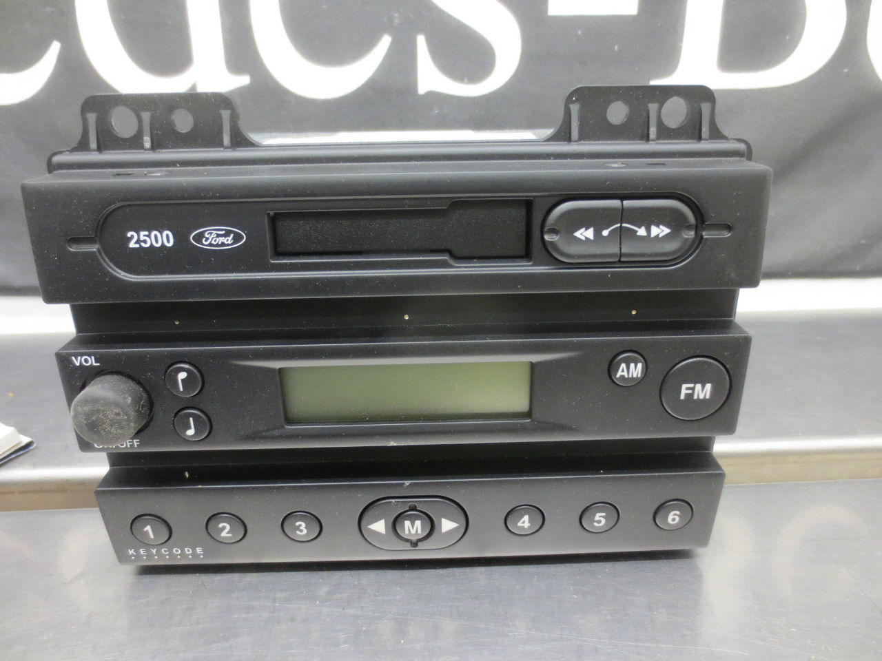

(#) oregtamas0202 hozzászólása Dec 9, 2017 /
Segítséget kérnék .
Ford 2500 Rádió.
Ismeri-e valaki a készüléket , vagy találkozott-e hasonló hibával.
Rajz jó lenne , de nincs.
A készülék végfoka: TDA8561Q
Táp IC 70864FB. erről adatot nem találta.
260mA a Rádió fogyasztása kikapcsolt állapotban és (+)a többi fogyasztó együtt lemeríti az akkumulátort.
Köszönve a segítséget.
Öreg T.

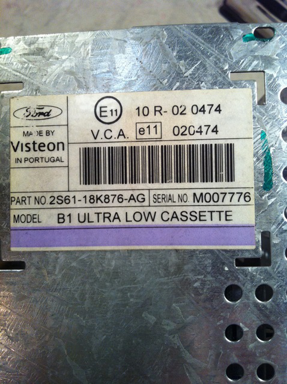

(#) Joe_001 válasza oregtamas0202 hozzászólására (») Dec 10, 2017 /
A rédió típusszáma esetleg rajta van?
(#) oregtamas0202 válasza Joe_001 hozzászólására (») Dec 10, 2017 /
A képen lesz minden.
Öreg T.
(#) oregtamas0202 válasza oregtamas0202 hozzászólására (») Dec 10, 2017 /
Hiba megtalálva, a processzor fogyaszt.
Vissza a tulajnak.
Öreg Tom

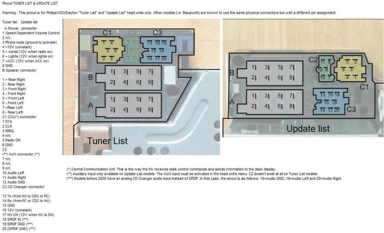

(#) voodoo hozzászólása Jan 2, 2018 /
Kaptam egy Pioneer USB-s fejegységet és az lenne a kérdésem, hogy hogyan tudnám azt megoldani, miszerint csak egy +12V ACC (gyújtásvezérlő) nélkül is be tudjam kapcsolni az on/off gombbal. Ha például nem jár a motor vagy felkapcsolom a lámpákat akkor is be lehessen kapcsolni.
A gyári régi magnós fejegységnek volt 3 féle jel 12V-ja. Kép >> lásd a Tuner list ábrán.
Kérdés: összeköthetem a három jel 12V-ot (5-6-7-es vezeték) hogy egy sodrat legyen és az menyjen rá a fejegységnek a +12V ACC bemenetére ?
A hozzászólás módosítva: Jan 2, 2018
(#) Inhouse válasza voodoo hozzászólására (») Jan 2, 2018 /
Az 5-6-7-et semmiképpen ne, 4-7 mehet a fix +12V-ra, a 8 a test. De ezt sem az autó felől kötöd össze, hanem a rádió felől, tehát a fix +12V megy a 4 és 7-es pontokra. Erre szokott lenni a csatlakozóban lehetőség, tehát elvileg még szabdalnod sem kell.
