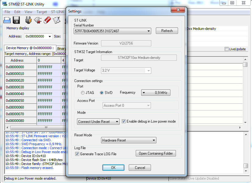

(#) benjami válasza kiborg hozzászólására (») Jan 27, 2018 /
Én is jártam már így. Az "stm32 st-link utility" programmal sikerült visszahozni. Be kellett állítani, hogy resetkor csatlakozzon, a connect menüpont kiválasztásakor nyomva kellett tartani a panelon a reset gombot. Ha így töröltem, utána már bármivel fel tudtam csatlakozni és tudtam írni. Ha a cubemx-el csinálod a programod alapját, akkor a SYS részen a Debug pontot állítsd "serial wire"-re. Így mindig tudsz csatlakozni a panelodhoz.
A hozzászólás módosítva: Jan 27, 2018
(#) kiborg válasza benjami hozzászólására (») Jan 27, 2018 /
Csatlakozik és utána connection device to lost
Enged 1-2 másodpercre csatlakozni és utána elveszti a kapcsolatot.
Vélemény?

(#) Peppe válasza Lucifer hozzászólására (») Jan 28, 2018 /
ST link alatt próbáltátok már reset alatt csatlakozni?
Nekem is volt hasonló és akkor ez megoldotta.
Illetve az szokott lenni, ha valami használja a SWD lábakat akkor nem szokott csatlakozni csak reset alatt.
(#) benjami válasza Lucifer hozzászólására (») Jan 28, 2018 /
Ha nem állítom be a programban, hogy az SW lábakat debugra használja, akkor nekem sem hajlandó csatlakozni. Ilyenkor az stlink utility alábbi beállítása mellett, a csatlakozás menüpont és a panelon levő reset gomb időzített játékával tudom csak törölni a chipet. Törlés után már bármivel programozható.
Érdemes a programodban a lenti makrót használni, akkor nem lesz ilyen gond többet (persze csak akkor, ha az SWD lábakat nem akarod másra használni).

(#) Lucifer válasza Peppe hozzászólására (») Jan 28, 2018 /
Igen most, hogy felhozódott a téma elővettem, kipróbáltam lehúzott resettel is.
A program nem használja az SWD lábakat, illetve olyan procival is előjön a probléma amiben nincsen program.
(#) Lucifer válasza benjami hozzászólására (») Jan 28, 2018 /
Ezt, hogy most így említetted ezt a reset alatt connect témát próbáltam úgy, hogy a resetet telibe földre kötöm, de úgy nem ment. Szóval azt mondod, hogy te egy gombot kötöttél rá és azt random nyomkodod connect alatt?
Amúgy az STlink tudja hajtani a reset vonalat, nem értem miért nem megfelelő az.
SWD lábakat nem használom és szűz procival is van ilyen problémám.
A bluepill panelon rajta van a reset gomb.
Igen, random nyomkodtam, a folyamatos resetben tartás nem működik, mert mindig a gomb felengedésekor sikerült kapcsolódnia, reset állapotban az swd sem megy.
Próbáltam az stlink reset lábát a panel reset pontjával összekötni, de nem működött (azt nem mértem meg, hogy az stlink működteti-e a reset pontot).

(#) Topi válasza Lucifer hozzászólására (») Jan 30, 2018 /
Az a gond, hogy nekem is volt már ilyen problémám. Ugyan úgy random reset nyomkodással indult el a feltöltés, majd pár másodperc debug után megszakadt.
Eredeti STLink V2-vel is. Az érdekesség, hogy ilyenkor, ha J-Linkre váltok, akkor azzal simán megy. Segger J-Linkkel soha ilyen gondom még nem volt. Csak ST-Linkkel. Friss firmware-el is.
