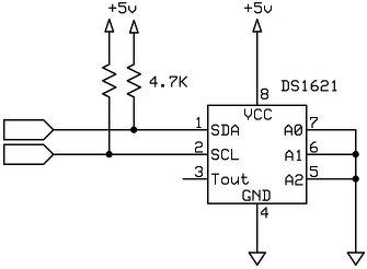

DS1621 elvileg működőképes panelon a bekötésének kialakítása: itt az 5-6 és 7-8 van összekötve. A nevezett lay fájlon pedig 5-8 és 6-7.
Nem tudom, lehet hogy hibás. De működik. Én nem tudom megállapítani egy kapcsolási rajzról jó-e vagy sem.

Igazat kell adjak neked valóban nem jó.
A DS1621 bekötése és a fénykép és a lay sehogyan sem jön össze. Megkérdeztem patexatit azt mondja valóban kellett módosítani valamit 5-6-7 GND 8 VCC. Most már tudom nekem miért csak egy smájli van!! MOD: Ismét szólunk, hogy írásjelek, kis és nagybetűk használata kötelező! A hozzászólás módosítva: Feb 1, 2018

Kérdés: a DBF9 bekötése (J5) a 16F886_base.lay-on hasonlóan az smd változatánál a nyák jó vagy a Base_alarm_886.jpg rajz a mérvadó?
Nyák-on a DBF9 2-es érintkező R28-R29-re megy, 3-as érintkező az R27-re, a kapcsolási rajzon fordítva van!

Ezen ábra szerint a panel a jó.
