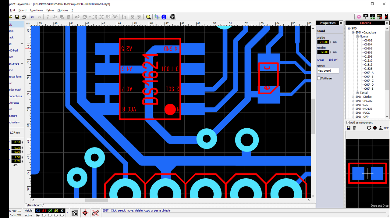

(#) (Felhasználó 122012) válasza (Felhasználó 122012) hozzászólására (») Feb 1, 2018 /
Lemaradt az előző hozzászólásomból:
DS1621 elvileg működőképes panelon a bekötésének kialakítása: itt az 5-6 és 7-8 van összekötve.
A nevezett lay fájlon pedig 5-8 és 6-7.

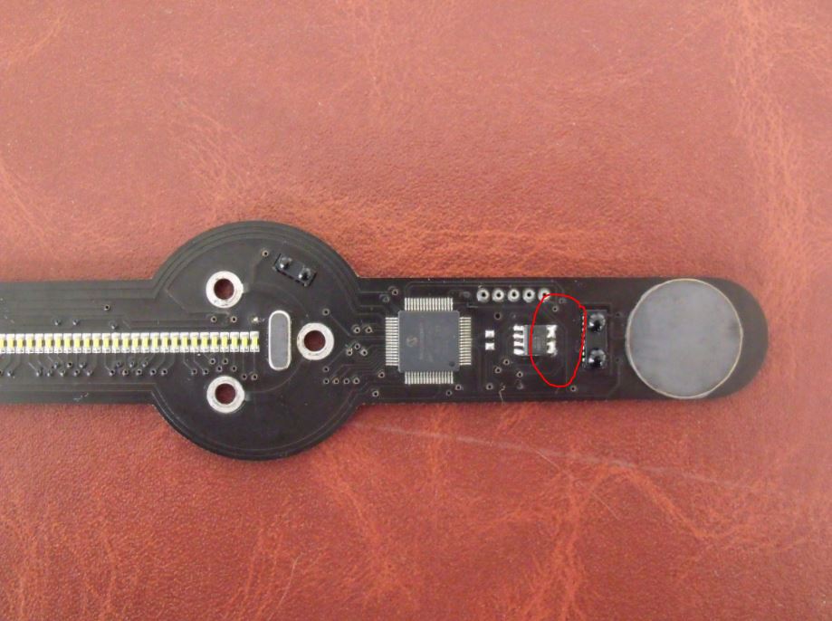

(#) KKobra válasza (Felhasználó 122012) hozzászólására (») Feb 1, 2018 /
Nem tudom, lehet hogy hibás. De működik. Én nem tudom megállapítani egy kapcsolási rajzról jó-e vagy sem.
Ime az eredmény: Ez az enyém
Igazat kell adjak neked valóban nem jó.
A DS1621 bekötése és a fénykép és a lay sehogyan sem jön össze. Megkérdeztem patexatit azt mondja valóban kellett módosítani valamit
5-6-7 GND 8 VCC.

(#) Hp41C válasza (Felhasználó 122012) hozzászólására (») Feb 1, 2018 / 1
„... a DS1621 alatt mi azaz 5 lábú alkatrész és típusa: SCL, ALERT, GND, VDD, SDA feliratokkal?”
A panelre MCP9800 is beültethető, ez az a bizonyos 5 lábú alkatrész. Csak az egyik kell és a program a DS1621 -re készült el. A DS1621 címe az A2, A1, A0 lábakra adott jelszintektől függ. Müködik minden kombinációban, de a program a A2=0, A1=0, A0=1 címet használja.

(#) KKobra válasza (Felhasználó 122012) hozzászólására (») Feb 2, 2018 /
Nem vaqy túl lelkes
Levettem a DS1621. Átalakítottam alatta a huzalozást majd vissza a helyére.
Működik a hőmérséklet mérés.
