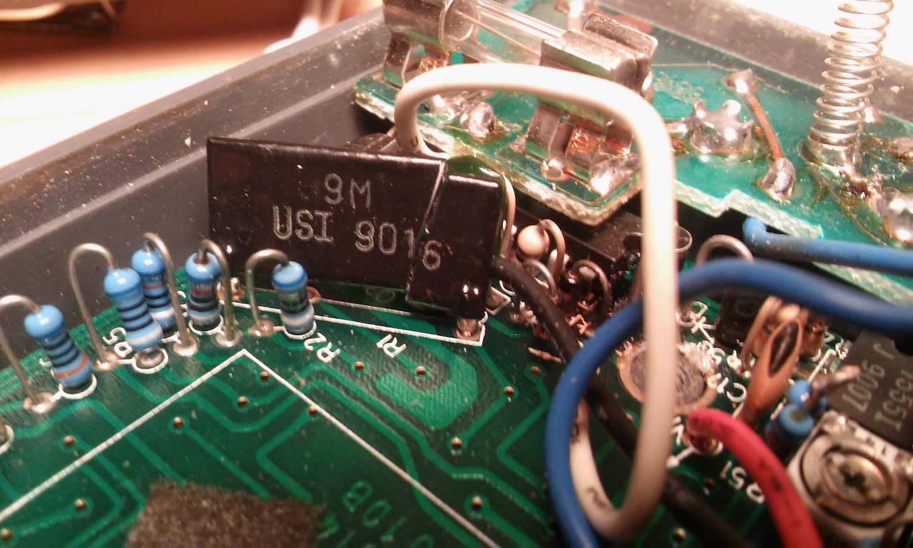

Fogalmas sincs.
Közben megtaláltam a gyártót.
Szerintem ne szedd szét, inkább csak nézegesd. Meg gondolkodjunk.
Jó ötlet volt csak kicsípni, és a csutakra forrasztani...

(#) Gafly válasza Gafly hozzászólására (») Feb 8, 2018 /
18.-ik oldal.
Lehet hogy amit vettél/kaptál, az nem 9M hanem 0.9M?
Mérd meg, vagy tegyél helyette próbára valami más ismert ellenállást...
Visszaszámoltam, nagyon nem tűnik jónak az az ellenállás oda, a tünetek alapján.
@Tarzy52
- Ne szedd jobban szét.
- Mérd meg azt az ellenállást (és/vagy próbáld meg egy ismertnek tűnő ellenállás kombinációval, például 2x4M7 kipróbálni).

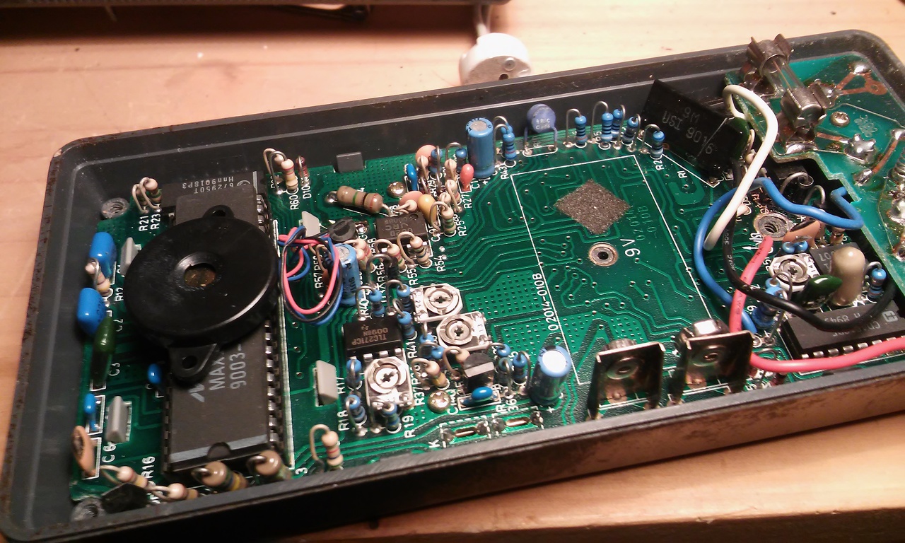

(#) Tarzy52 válasza Gafly hozzászólására (») Feb 8, 2018 /
Ma nem volt időm foglalkozni vele, így szét se szedtem!
A képeken látszik a "sor" R1-R2........Rx szinkódosak, sajna nekem nincs szinkód skálám, de holnap rájuk mérek!
Lefotózom a Conradtól kalandos úton kapott ellenállást is!
Már akkor, mikor 2017.11.27-én felhoztam a témát rá pár napra megrendeltem és kifizettem az ellenállást + a szállítást, úgy 2100.-Ft-ot.
Most pár napja jött az értesítő hogy csomagom érkezik.......megjött a futár, egy 20cmx35cmx5cm-es dobozban az egy db lábaival együtt 5 cm-es ellenállást........gondoltam Én!!!!!
Kibontom a dobozt, televolt olyan 1,5cmx5cm-es hungarocell kukacokkal.........de ellenállás nem volt benne. Azonnal hívtam a vevőszolgálatot, mondom az úrnak, hogy nincs a kért termék a csomagban. Azt mondta, nem szokott ilyen előfordulni, de ha tényleg nincs, akkor holnap küldi, természetesen díjmentesen!
Mondom neki, miért nem adja fel egy ajánlott levélben....? azt mondja: nem lehet, csak csomagban adhatja fel.......küldött még egy doboz hungarocell kukacot.....meg közte egy zacskóban az ellenállást is...végre!
Holnap jelentkezem!

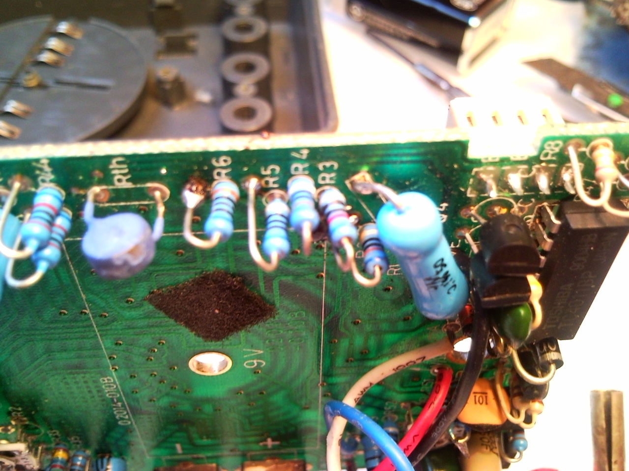

Hát róluk van szó:
R2 - R3 - R4 - R5 - R6, mind öt sávos!
R2: fehér - fekete - fekete - narancs - kék = 900 kOhm ( ha a narancs az barna, okkor 9 kOhm)
R3: fehér - fekete - fekete - vörös - kék = 90 kOhm
R4: fehér - fekete - fekete - barna - kék = 9 kOhm ( ha a barna sz narancs, akkor 900 kOhm)
R5: fehér - fekete - fekete- fekete - kék = 900 Ohm
R6: barna - fekete - fekete - fekete - kék = 100 Ohm
Sajnos amit a Conrad küldött azt nem tudom mérni, mert nincs műszer, ez meg össze-vissza mutat!
Elég nehezen lehet beazonosítani a szineket..........ha valamelyiknek másnak kellene lennie ránézek mégegyszer......!
KÉP nagyítható.....

(#) Gafly válasza proli007 hozzászólására (») Feb 12, 2018 /
9M+900K+90K+9K+900+100=10.000.000 Ohm
ahol folyik 12V rákapcsolása esetén 1.2 uA
Az 20V-os méréshatár esetében 1.000 Ohm esetében, pontosan 120 mV, ami úgy jelződik ki, hogy 12.0 V
???+900K+90K+9K+900+100=1.000.000 Ohm
ahol folyik 12V rákapcsolása esetén ~12 uA
ami úgy jelződik ki, hogy 143,xxx V
Biztos jó ellenállást kaptál?

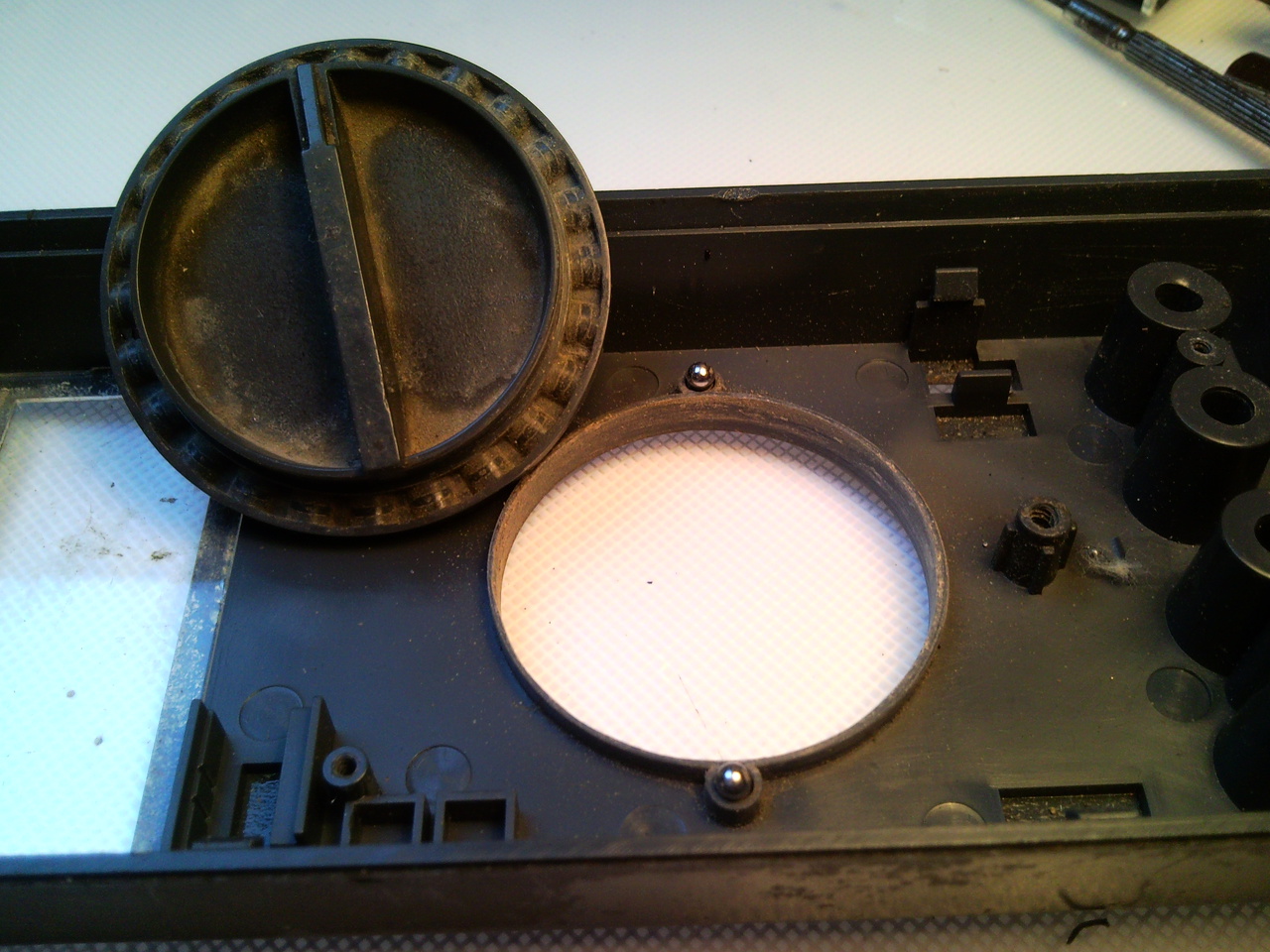

(#) Tarzy52 válasza Gafly hozzászólására (») Feb 15, 2018 /

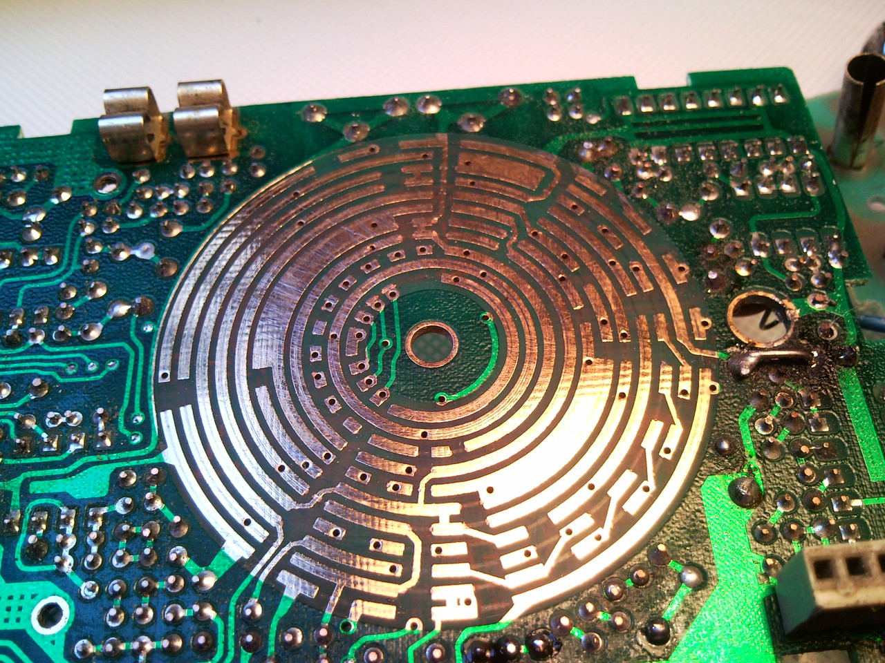

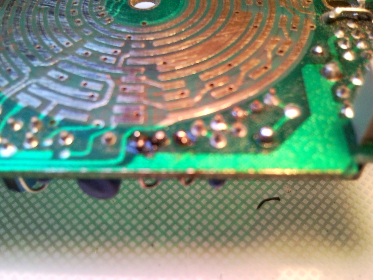

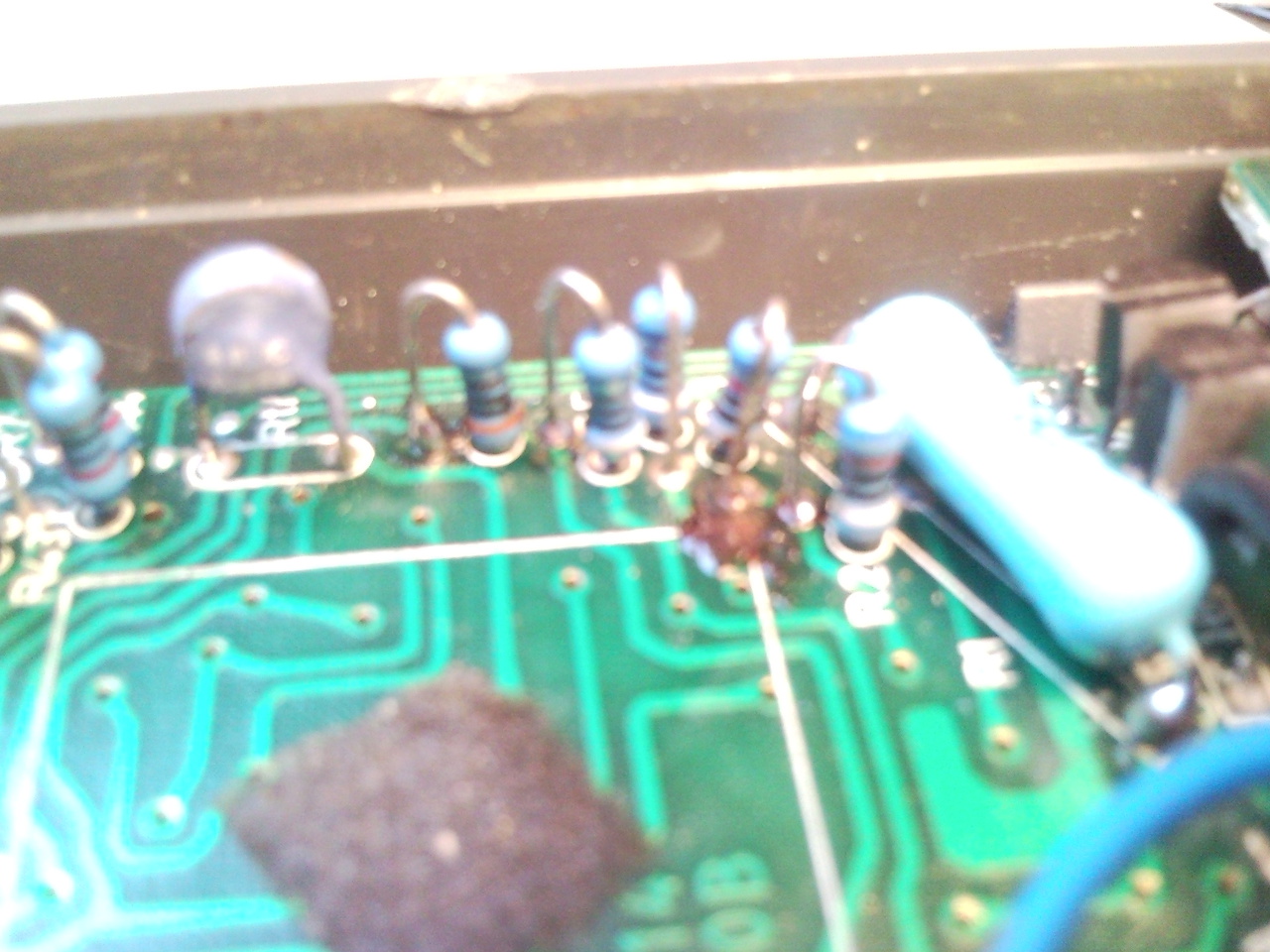

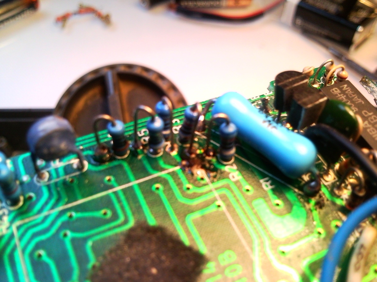

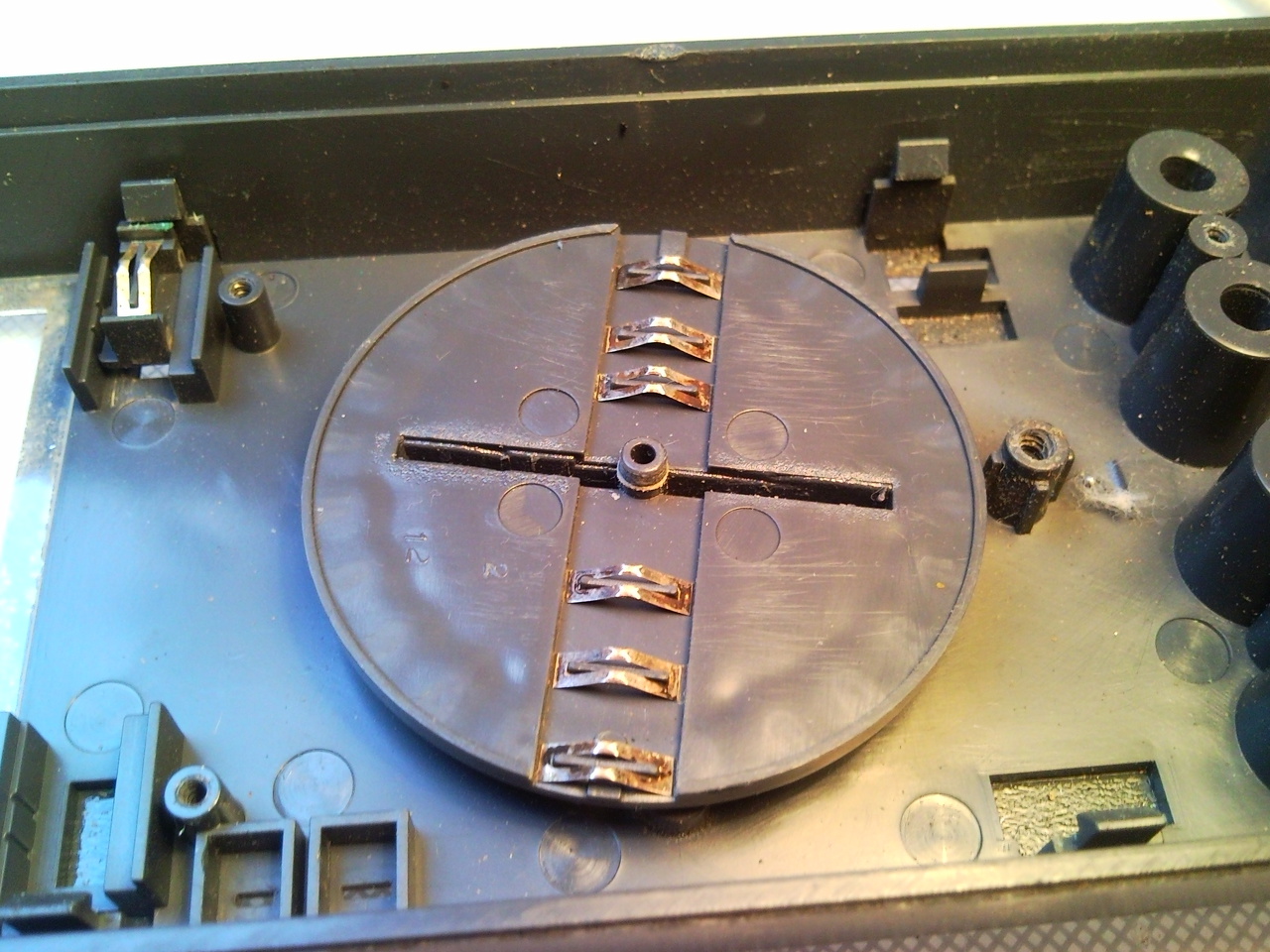

Átnéztem, szédszedtem, minden ellenállás jó, forrasztások rendben, átmelegítettem őket! Választókapcsoló hibátlan, nem tud szétesni! Semmi változás! Sajnos műszer hiányában ellenállást nem tudok mérni, saját magával mérve ott is elvarázsoltak az értékek!
Készítettem képeket!
Aztán a képeket nézve az R6 forrasztásnál hibát véltem felfedezni a forrasztás oldalon, de csak forrasztó gyanta okozott optikai csalódást!
Ellenben felfedeztem egy törött 1N40xx-es diódát! Kicseréltem, de így sincs változás!
Több ötletem nincs!
Az hiszem feladom......!
