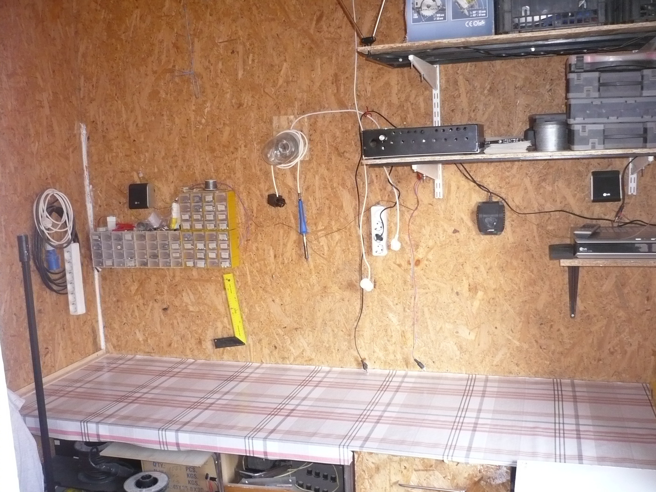

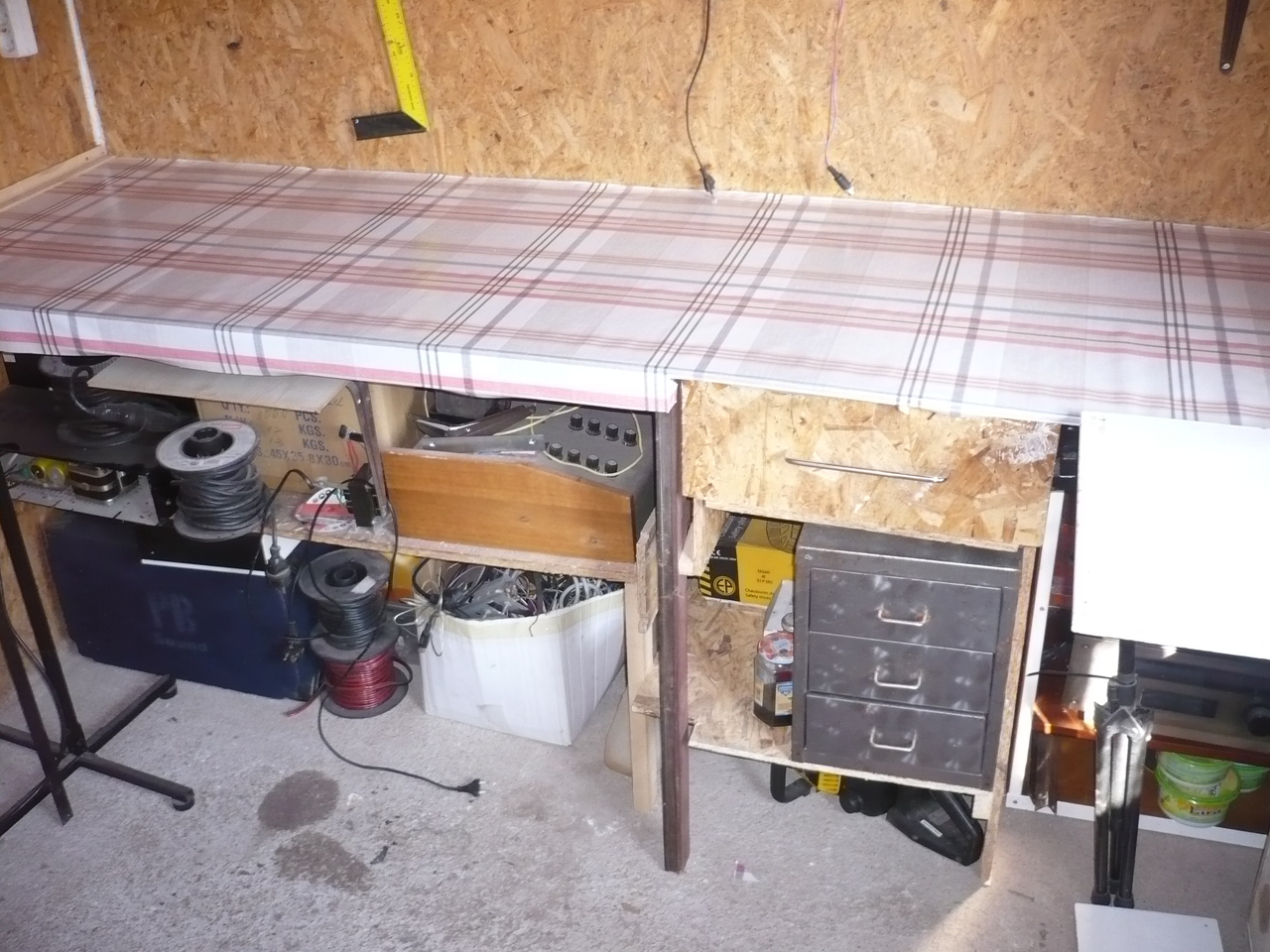

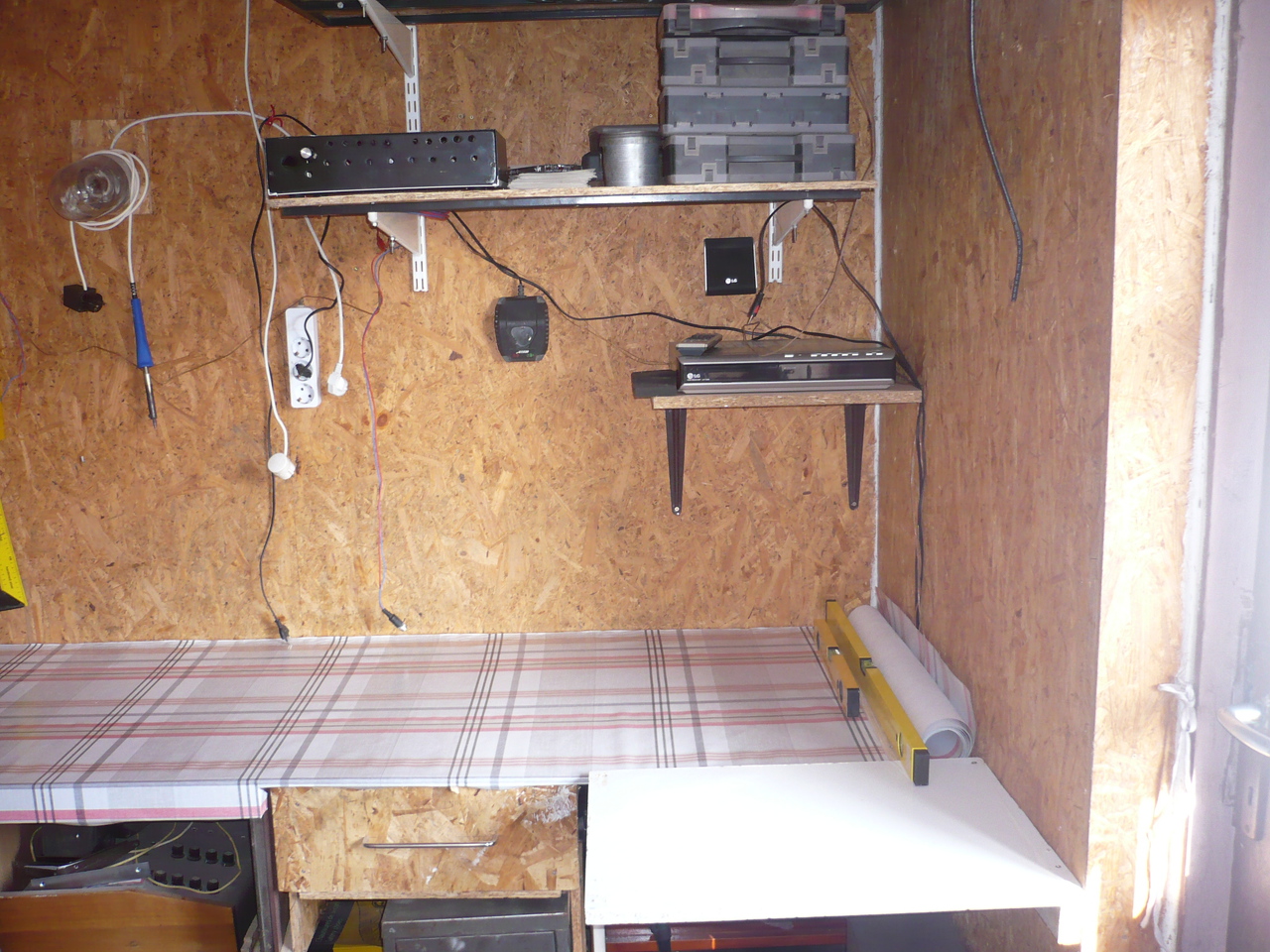

Megmutatom az újonnan felújított műhely sarkom.
Jövő héten fel lesz avatva az asztal első projekttel.
Nagyobb asztal lett csinálva mert kicsi volt.

Hogyan lehet ehhez az asztalhoz leülni?

Csatlakozom az előttem szólóhoz. Azzal hogy bepolcoztad a teljes asztal alját, egyben elérted azt is, hogy csak összegörnyedve tudsz dolgozni.
A másik ami szemet szúrt, az a világítás. Szívesen adok ajándékba állítható asztali lámpát. Vagy ha tudsz hegeszteni, akkor még egy "mekkő" széket is
Az viszont tetszik, hogy a falak olyan anyagból vannak, ami nagy rugalmasságot biztosít. Nyugodtan tud feltenni bármi. Nem kell tiplizni, festeni, stb...

Ehhez sehogy, én állva csinálok mindent.
De majd megnézem üléshez magasság jó-e.

A világitás az csak ideglenes már itt a lámpa a szekrényben meg jövő hónapban veszem a ledes neont.

Az OSB fal tényleg hasznos, ide csavar oda csavar és már mindennek meg is van a helye. Az én műhelyem fala lambériázva van (eredetileg nem műhely lett volna) és nagyon idegesítő, hogy nem tudok a falra rögzíteni semmit.
Viszont ami nagyon szúrja a szemem, az a 230V-os szerelvények közvetlenül a fára csavarozva. Ez így nagyon tűzveszélyes. Szerelj alájuk tűzálló gipszkartont, vagy "u" alakúra hajtott fémlemezzel emeld el őket 1,5-2cm-re a fától. Vagy pedig tűzállóvá kell tenned a fát, de ez sokkal komplikáltabb és drágább mint az előző kettő.
