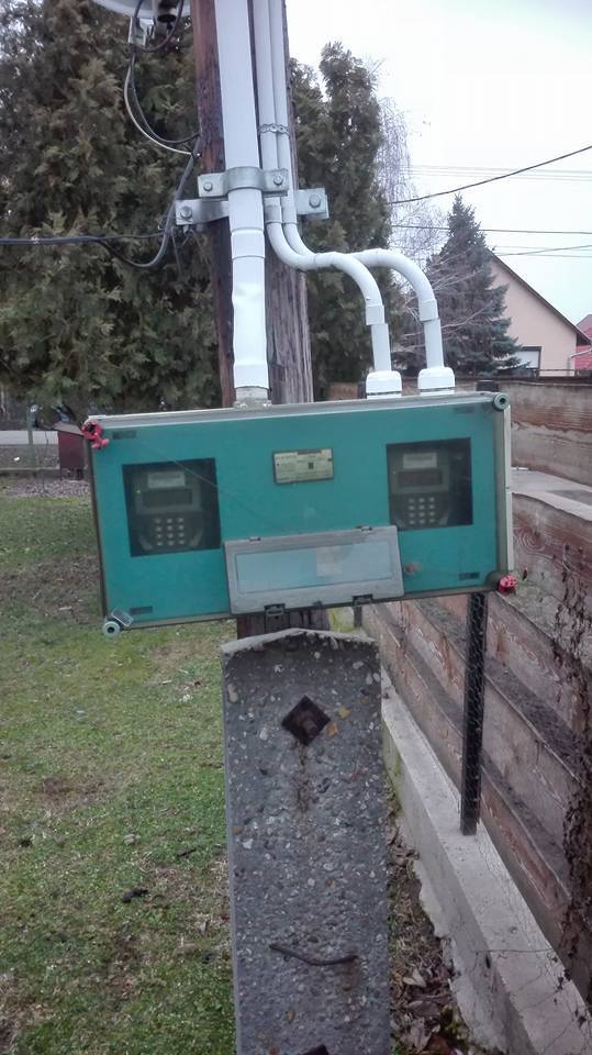

Külterületen van telkem, semmi közmű nincs az áramot leszámítva, így a kicsike 43nm-es házikó fűtését is csak azzal tudom megoldani. Kérdésem az lenne, hogy ide tudok igényelni vezérelt áramot? A mérő betongyámos oszlopon van, közel az úthoz. A ház onnan jóval beljebb, körülbelül 40m-re, az oszloptól a házig földkábel megy.
(#) pont válasza enree hozzászólására (») Feb 21, 2018 /
A szolgáltatónál érdeklődj a feltételekről, az, hogy külterület nem mond semmit, egész falvak vannak külterületen, mióta városokhoz csatolták őket. Zártkertek-ben is lehet vezérelt áram, de a szolgáltatót nem tudod kihagyni. Fűteni a legkönnyebb villannyal, de azért közmű nélkül is van fa, szén, stb...
A hozzászólás módosítva: Feb 21, 2018
(#) enree válasza pont hozzászólására (») Feb 21, 2018 /
Köszi. Tudom, falun nőttem fel, de ha egész nap nem vagyunk otthon, max a kutya tudna begyújtani... Neki meg más dolga van olyankor!
(#) sámli válasza enree hozzászólására (») Feb 21, 2018 / 1
Oszlopra is raknak vezérelt mérőt, de a lehetőségeket csak a szolgáltatótól tudod megkérdezni.
(#) enree válasza sámli hozzászólására (») Feb 21, 2018 /
Köszi! Felhívom az elműt, igazából pont erre voltam kíváncsi, hogy tesznek e oszlopra is...
(#) bakos13gab válasza enree hozzászólására (») Feb 21, 2018 / 1
Látom, a facebook csoportban is érdeklődtél. Én most készítek magunknak éjszakai áramhoz előkészületet (földkábelt) 75 méteren. Abban el kell szomorítsalak, hogy új kábelt kell fektessél. Csak úgy engedik meg, ha teljesen külön kezeled és a vezérlő órája a jelenlegi mellé kerül. Tehát kénytelen vagy új hálózatot kiépíteni hozzá és legalább addig, amíg át nem veszik, csak fixen bekötött bojler és hőtárolós fűtés lehet rajta. A nappali áramod erejéig "ingyen" jogosult vagy a vezérletre, de vannak feltételek. Ha mindent megnézek, akkor a költsége akár 100000-es nagyságrendű is lehet az új kábelfektetés stb. miatt.
(#) Gafly válasza enree hozzászólására (») Feb 21, 2018 / 1
„Felhívom az elműt”
Én inkább személyesen mennék. Ne ezen spórolj....
