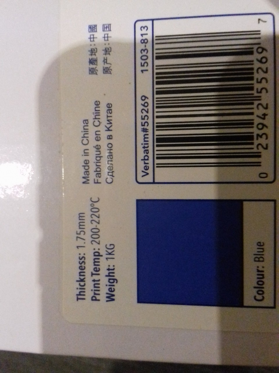

Egy kérdés ha jól látom az verbatim király kék filament ?
(#) greatman válasza remiasa hozzászólására (») Feb 14, 2018 /
Igen.
(#) remiasa válasza greatman hozzászólására (») Feb 14, 2018 / 1
Az tudod hogy azonos termék kód alat két fajta fut! Az egyiket , a világosabb kéket Kinában gyártják, ez a roszab minőségű a másikat Japánba ez sötét kék ez a jó minőségü és az eredeti, nagyon nagy a külőmbség a kettő közt és a dobozárol fel lehet ismerni!
A hozzászólás módosítva: Feb 14, 2018
este megkeresem és lefotozom a két dobozt.
Ok. Nem tudom ez melyik.
Az igért képek, a Kinai doboza!
(#) remiasa hozzászólása Feb 14, 2018 /
És a Japán!
És az eltérés színben
