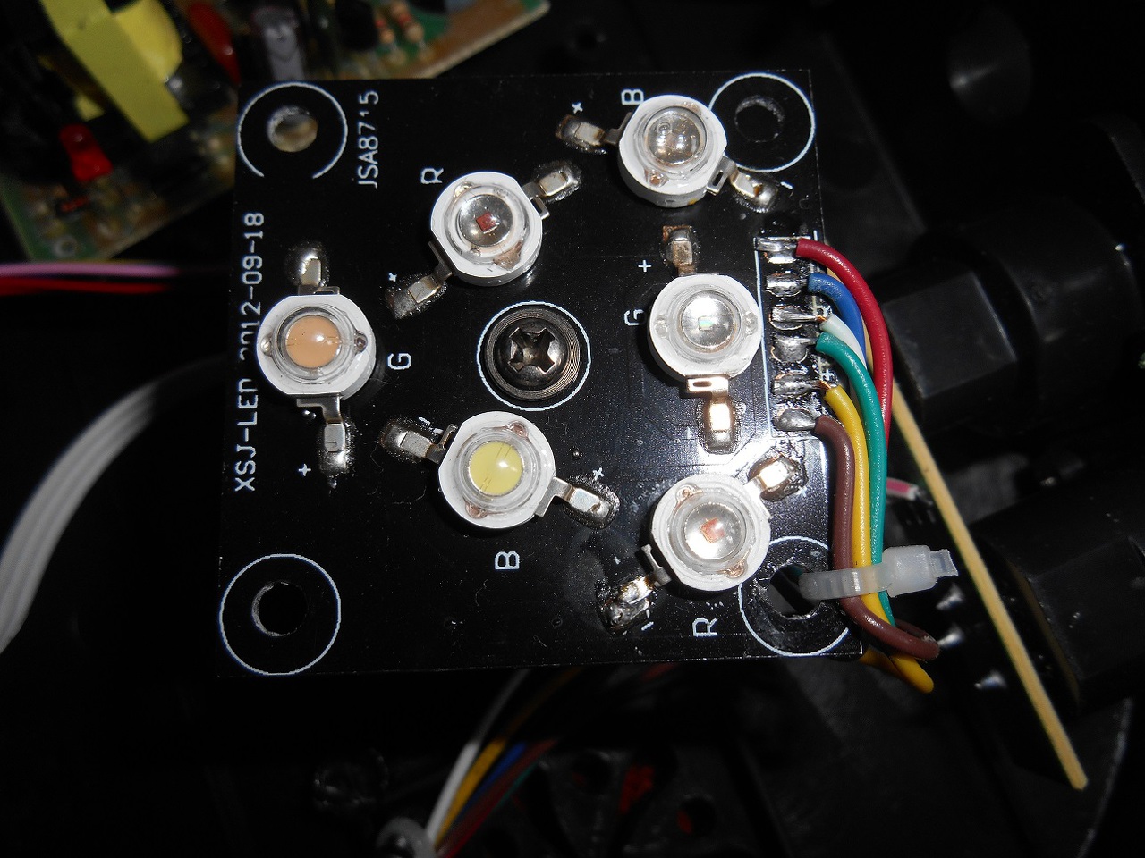

(#) inf3rno hozzászólása Feb 18, 2018 /
Nem tudom van e erre specifikus topic. A mellékelt képen egy diszkós kütyü belseje van. Nem világít rajta a ledek nagy része, azokat szeretném kicserélni hasonló színes ledekre, ehhez kérek segítséget! Szeretnék ilyen elektronikai forrasztásokra alkalmas pákát venni, de nem tudom, hogy az olcsók közül melyik az, ami még megfelel, erre tudtok ajánlani valamit? A led-eket, ónt, stb. honnan érdemes beszerezni? Valszeg maga a javítás többe fog kerülni, mint a villódzó micsoda, de szerszámra szívesen költök, hátha máskor is szükség lesz még rá. Esetleg van még valami, amire a vásárlásnál oda kell figyelni, pl hogy milyen feszültségre, áramerősségre tervezték a ledet, vagy ilyesmi?

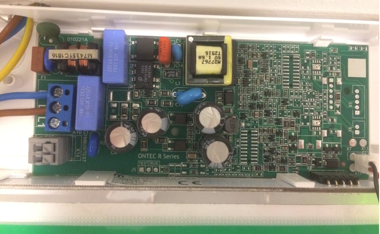

(#) Pere hozzászólása Feb 18, 2018 /
a lépcsőházunkban egy TM.Ontec G E1B 301 M ST típusú, világító, kijáratot mutató táblát szereltek fel. Szerencsére pont olyan helyre ahova egy kamerát is tervezünk telepíteni. A kamera wifis, így csak a tápellátás kérdéses. Mit gondoltok, a fenti kütyüből van mód a tápfeszültség beszerzésére (a kamerához egy DC 5V 1A-es tápot adtak). Mellékeltem az áramkörről és a dobozról készült képeket. Szerintetek van értelme játszani vele?
(#) zolika60 válasza Pere hozzászólására (») Feb 18, 2018 /
A panelről készült kép bal oldalán ott az a kék és barna vezeték gondolom a 240V-nak. Oda kösd be a kamerához kapott tápot.
(#) kristikoma válasza Pere hozzászólására (») Feb 18, 2018 / 1
Hm, egy irányfény lámpatest nem arra való, hogy te abból még valaminek adj tápot. Tessék kihúzni külön kábelt a kamerának!
(#) tbarath válasza inf3rno hozzászólására (») Feb 18, 2018 /
Páka: Bővebben: Link - A topicban bőven ki van vesézve, konkrét javaslatokat csak a feladatok és a keret ismeretében lehet adni.
Ón: én elégedett vagyok a Stannol márkával, Conrad-ban párszáz Ft-ért lehet kapni kisebb kiszerelésben.
LED: igen, figyelni kell mindenre (bár LED-et jellemzően áramgenerátorosan hajtunk), és nyilván a specifikációnak megfelelő LED-et kell odatenni. Már ha azok haltak meg, mert a LED-ek sokezer órát kibírnak - persze csak normális hűtés mellett. A hol lehet kapnira szintén van topic, csak előbb azt kellene tudni, hogy mit is kell venni. Simán lehet, hogy itthon nem kapható.

(#) inf3rno válasza tbarath hozzászólására (») Feb 19, 2018 /
Köszi! Egyébként kettő van. Az egyiken közben kiderült, hogy egy biztosíték is leolvadt és átütött az áram egy ponton azon a nyákon, ami a bejövő 220-at kezeli, szóval az szerintem menthetetlen. A félig működőnél ha rámész a képre látod, hogy vannak olyan ledek, amiknél a fény kibocsátó rész kerek (2/6), meg vannak olyanok, amelyeknél szögletes (4/6). Mindkettőnél a kerek ledek, amik nem vezetik egyik irányba sem az áramot és nem is világítanak multiméterrel tesztelve. A szögletesek rendben vannak. Nem tudom hol lehet megnézni, hogy pontosan milyen típusúak ezek a ledek. Arra gondoltam, hogy a másikat donornak használva átrakok a helyükre 2 szögleteset, aztán akkor talán működésre lehet bírni. Lehet kapni egyébként ugyanilyen led panelt 3 euro körül, de nem akarom minden évben cserélgetni 2 gyenge minőségű led miatt.

(#) tbarath válasza inf3rno hozzászólására (») Feb 19, 2018 /
Próbálkozhatsz ezzel, de szerintem inkább azt kellene kitalálni, hogy miért is mentek tönkre. Mert ha nem a "szögletességen" múlik, akkor jó eséllyel a cserélt is el fog halni - de egy próbát megér.
A típus meghatározása: első lépés, hogy pontosan leméred a méretét, illetve működőnél a működéskori áramot. Itt trükkös lehet az, ha pwm-mel van hajtva.
Aztán magad elé kell venni a netet és dolgozni a dolgon. Google-be beírod, hogy "power led", "led package types", ilyesmi, és nézegeted a találatokat, főleg képeket - meg kell találni azt, ami méretileg stimmel, onnan jönnek az egyéb paraméterek.
Ha ez nem nyert, akkor nagyobb alkatrészforgalmazók (farnell, digikey, mouser) oldalán rákeresel a LED-re és elkezdesz tokozásokat válogatni, ugyanezt megteheted gyártók oldalain is (cree, osram, kingbright). Szétnézhetsz tervezőprogramokhoz (eagle, kicad) készült LED alkatrészkönyvtárak között is.
