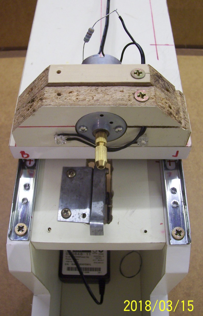

Nem tudom kinézni, ez a motor siklócsapággyal szerelt? Mert látom, hogy az Ebay-en kapható golyóscsapágyas változata is.
Aki nem akar ennyi munkát belefektetni a fúróállvány elkészítésébe, mert mondjuk ritkán használná nyákfúrásra, annak jó alternatíva lehet a Király Tibor által készített "állvány": Bővebben: Link

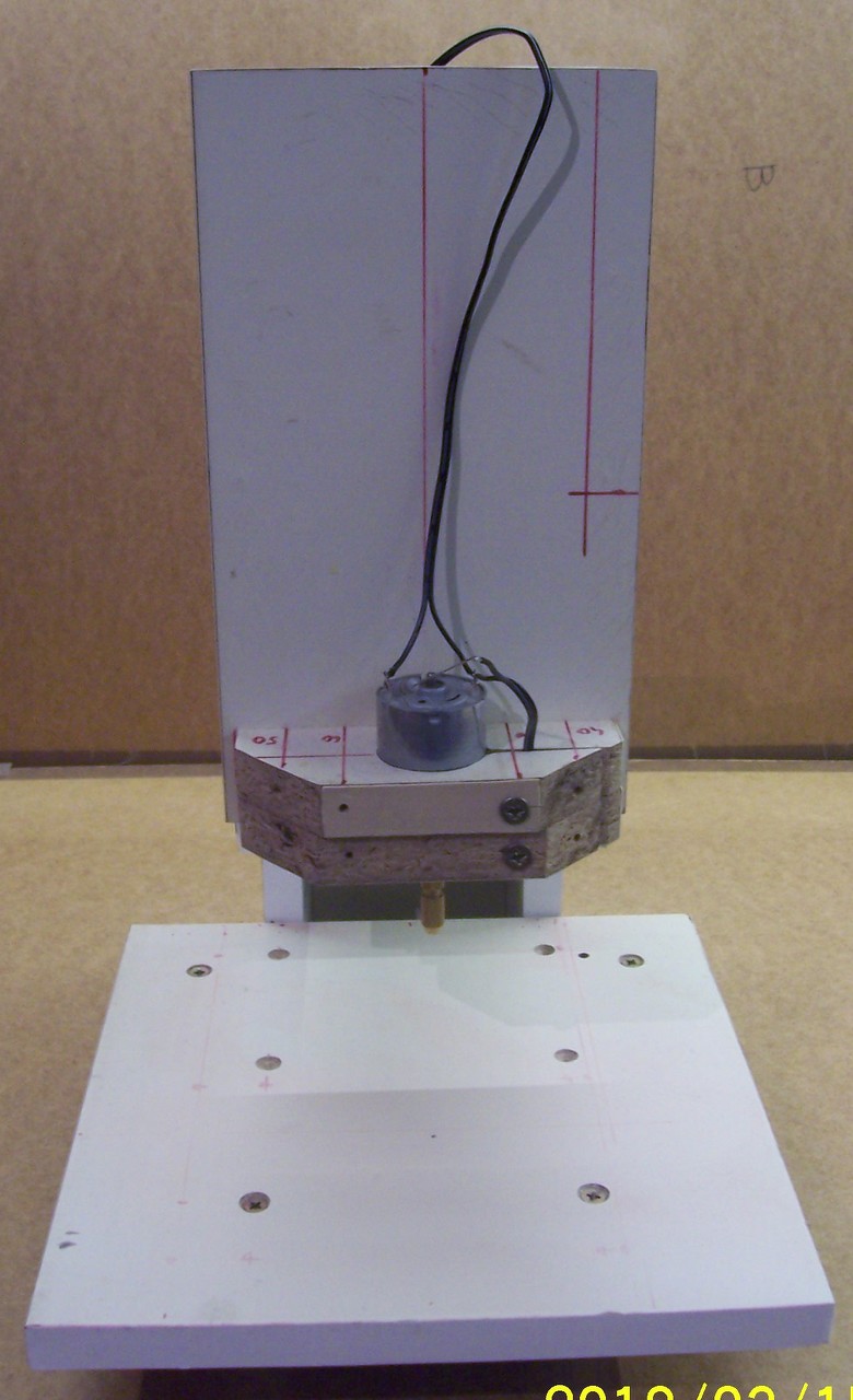

(#) morgo válasza RoliNyh hozzászólására (») Feb 16, 2018 /
Nagyon nemjó ötletnek gondolom a gépi előtolást. Kézzel sokkal precízebben érzékelhető, hogy milyen erővel kell/lehet nyomni.

(#) RoliNyh válasza Szárnyas hozzászólására (») Feb 16, 2018 /
Ez speciel siklócsapágyas. És én sem fúrok hetente panelt, de szerintem nem nagy cucc összekalapálni ezt a szerkezetet sem.
A Tibi "álványáról" nem igazán tudok mit mondani, biztos jó az is. Egyben biztos vagyok, hogy ezek a kis átmérőjü fúrók, bizony nagyon könnyen törnek, azért választottam én is párhuzamos megvezetést. Jó, persze a fiókgörgők sem veszik fel a versenyt a lineáris kocsiszánokkal, de személyes véleményem szerint mégiscsak 10 -szer, ha nem 100 -szor jobb megoldás, mint szabad kézzel, vagy épp egy csőre kötött léccel fúrni.
(#) RoliNyh válasza morgo hozzászólására (») Feb 16, 2018 /
Ezzel az én esetemben nem biztos, hogy egyetértek. Ha valami finom mechanika lenne, akkor igazat adok. De az én esetemben ezt a robosztus szánt mozgatni, amin rugóvisszahúzás van, nemigazán lehet érezni a terhelés hatását. A léptetőmotorral felbontástól és orsótól függően meg akár tized, esetleg század miliméteres előtolás is elérhető lenne...

(#) Alkotó válasza RoliNyh hozzászólására (») Feb 20, 2018 /
A képek alapján a "torony" megvezetését a fióksínek biztosítják. Ezek kellően stabilak a mozgás síkjára merőlegesen ható erőkkel szemben? Fiók esetében ilyen erő nem jelentkezik, ezért talán nem is készítették fel erre a konstrukciót.

(#) Alkotó válasza RoliNyh hozzászólására (») Feb 21, 2018 / 1
Le is rajzoltam mire gondolok. A nálad lévő "A" megoldás helyett, talán a "B" megoldás ígérne jobb vezetést.
Fontos! Nincs a kezemben ilyen golyós fióksín, tehát nem tudom értékelni az ő szerkezetét, de az eredeti funkció alapján hajlanék a "B" megoldás jobbságára.
(#) RoliNyh válasza Alkotó hozzászólására (») Feb 21, 2018 /
A meglátás jó, de az az igazság, hogy az A (én) verzióm is kellően stabil, mit mondjak, nem akarom fényezni magam, de kellemesen csalódtam, pozitív értelemben, mennyire precízen tart.
A lényeg, hogy ha esetleg picit lötyögős fióksínt sikerül beszerezni, akkor egy satuba fogva a széles sín két rövidebb végét megfelelően óvatos de határozott összepréseléssel nagyon passzentos, viszont könnyen mozgó, és nem lötyögő szánt lehet vele készíteni. Egyetlen hátránya talán csak annyi, hogy minél hosszabb úton jár a kocsi, a végefelé már valamit lehet veszít a stabilitásából.
Viszont itt ennél a 250mm -es sínnél ez nem áll fenn. Szerintem ez inkább akkor lehet probléma,
ha mondjuk 500mm vagy annál hosszabb sínt akarsz használni, vagy nagyobb a ráható terhelés.
Itt viszont nem nagyon van terhelés, majdnemhogy nulla. És mivel csak fúrásról van szó,
az a pici 1-2mm -es fúró nem képes olyan mértékű erőbehatásra ami észrevehető elcsavarodást okozna a mozgó kocsin a párhuzamhoz képest. Persze CNC -nél ez növekszik.
A másik előnye ennek az elrendezésnek, hogy nagyon könnyen szerelhető, nem kíván olyan precizitást mint a B verziód. Ha a B verziót csinálod, akkor ott az "álló konzol" -nak nevezett részt, és a szánt is elég precízen páhuzamos oldalúaknak és mondhatom azt hogy a szélességeit is szinte tizedmilliméter pontossággal kell megcsinálni, mert ha nem stimmel, máris beszorul.

(#) sdrlab válasza Alkotó hozzászólására (») Feb 21, 2018 /
A B verzióval az a baj, hogy igen pontosan kell megoldani a méretezést és elkészítést, mert ellenkező esetben akadozni fog a csapágyazott rész!
Szerintem stabil, jó minőségű vezetést csak csúszó-csapágyas elrendezéssel lehet elérni.
(#) Alkotó válasza sdrlab hozzászólására (») Feb 21, 2018 /
Te is, és RoliNyh is a pontosságot említitek. Ismét hangsúlyozom, nincs egy ilyen sín a kezemben, de az alapfunkciót feltételezve semmivel nem igényel nagyobb pontosságot mint egy fiók illesztése.
Valamint aligha lehet komoly kihívás a távtartót párhuzamosra vágni (vágatni), majd ettől két fióksínnek megfelelő mérettel kisebb betétet vágni (vágatni).
Én használtam ilyen síneket! Tudom miről beszélek!
De itt egy precíz, könnyű konstrukciójú fúrógépről van szó, aminek a legkisebb döcögése is végzetes lehet a keményfém fúróhegyre nézve. mm pontossággal kellene beállítani az egészet, hogy egyáltalán esélye legyen az egésznek simán gördülnie...
Szerintem ez nem erre való..., vagy legalábbis csak egy szintig jó, de pl 0,3mm-es furatokat, karbon fúróval nem tudom hogy mennyire kockáztatnék meg vele!?
Nem arról van szó, hogy nem lehet a B kivitelt megcsinálni, dehogyisnem, meglehet.
De nem egy kézifűrésszel, vagy nem annak akinek nincs némi kézügyessége, neadj isten, még sose csinált semmit, és ez lenne az első fabrikált készüléke. A B verziót is nyugodtan meg lehet építeni,
ha van jó gép hozzá, és pontosan tudsz mérni, mondjuk minimum tolómérővel, mert a "centi" vagy a mérőszalag ahoz már kevés. Szóval ha megvannak a megfelelő feltételek, annak is nekiugorhatsz,
és aki érez magában annyit, hogy el tud készíteni egy ilyet, az is megcsinálhatja.
Aki most lát először ilyet, annak én inkább az A verziót ajánlom, legyen az a kezdő szint.
A B verzió meg a haladó szint.
Mivel én is csak egy homemade körfűrésszel mahinálok itthon, homemade távtartóval, avval nem tudok olyan párhuzamot és pontos méreteket vágni, ami szükséges lenne a B verzióhoz.
Persze le lehet vágatni is erre szakosodott cégeknél, mint látjátok nem sok anyag van benne,
nem egy horribilis összeg lenne. Ezt is csak hirtelen felindulásból készítettem, mert most lesz pár panel,
amit ki kell fúrni. De mivel nekem ez már (félig)kész, én már nem fogok nekiálni a másik verziónak.
Még a gépi előtolást ráfabrikálom, aztán jól van úgy ahogy van...
Nem tudom elképzelni a kézi panelfúrást gépi előtolással. Nekem ehhez egy kar társul, amit lefelé húzva lemegy a fúró, elengedve pedig egy rugó visszaemeli.E nélkül a "célzást" több mint nehéz megoldani, hiszen én a panel fölött megállok és betalálásig pontosítom a pozíciót (ha fúrok egyáltalán).
