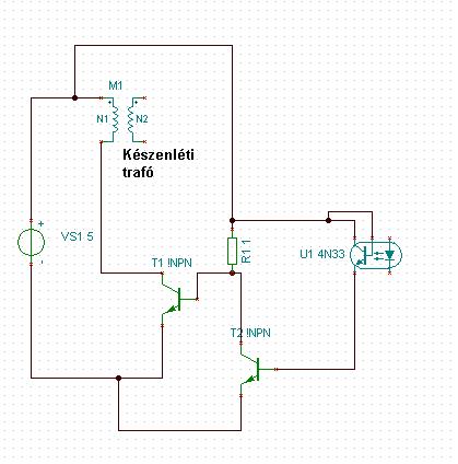

Olyan problémám lenne, hogy a nemrég vásárolt ATX tápom tönkrement. Amit eddig sikerült kimérnem, hogy nem megy a készenléti trafója. A PS-ON vezetéken nincs 5v. És a vezérlő ic (SG6105) sem kap tápfeszt. Eddig amit cseréltem rajta, az a készenléti trafó meghajtó tranzisztora, és az azt meghajtó kisebb tranzisztort cseréltem, de továbbra is semmi. Mit kellene még megnézenem, mi lehet a gond?

Még azt nem nézttem. De feltettem egy képet, eddig hol volt a hiba. A rajzon mindkét tranyót kicseréltem, a táp halkan zúg, tehát gondolom jár benne valami, de az optocsatolónál nem mérek semmilyen feszkót, egyik oldalán se. Bár lehet azért mert itt gondolom pár khz-es jelnek kéne lenni-e, a multiméter meg max 50hz tud mérni.
A másik hogy a képen látható T1 tranyó gondolom "fel van húzva" a pozítívra, csak már most itt mindig 0v mérek. Pedig a T2-es bázisán sincs feszkó.
Ez a rajz biztosan jó ?
Ha zúg benne valami az nem a készenléti táp? Túlterhelten cicereg vagy csak cicereg? Ezeknél a tápoknál ha a bizti nincs kiolvadva általában a szekunder oldalon a kapcs ic tápjában lévő kondikat érdemes kicserélni megnézni (esr). Esetleg a feteket vezérlő trafó és az ic közötti kondikat. Ami még gyakori hiba a kimeneti diódák zárlata. Ha a bizti nem volt kiolvadva szerintem rossz nyomon jársz a primer köri tranzisztor cserével.Ha ez felrobban szinte biztos hogy viszi a biztit is. Kondik nem puposak? (ha sok akkor lehet olcsobb egy új táp mint az összeset kicserélni) A gépet kipróbáltad másik táppal? (ha nem működik akkor ezt a "tápot" sürgősen elhajítanám)
Esetleg a lerajzolt körben ha van kondi azokat is megnézném.
Ezt biztosan elrajzoltad...
1/ Az optó kivezetett bázisa nem lehet összekötve a kollektorral, hisz' akkor örökké nyitva lenne a tranyó. 2/ Az optó kollektora biztos, hogy nem mehet a +310V körüli pufferre (trafó felső kiv.) Ha ez így lenne, rögtön meghalna. Itt egy rajz, talán valamennyire hasonlít.

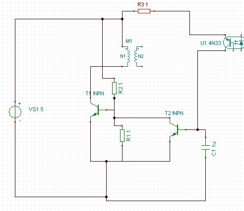

Tehát ha jól értelmeztem, akkor: Van egy kondi a tranzisztor bázisán, ami nullára van kotve, eddig OK ott nincs hiba. De nekem a tápba 2 db tranzisztor van kotve, kb berajzoltam hogy mi mire van kötve (Az R3-mas részt nem tudtam végig kinyomozni az nem 100% hogy úgy van) Tehát a T1-es tranyó bázisán folyamatosan 0,6V van tehát a T2 tranyó nem üzemel, mivel ennek a bázisán nincs feszkó, a nullára húzó kondi meg jó, akkor talán az optocsatoló a rossz? De az optocsatolo mintkét felén 0V mérek. Mi lehet a baj?
Tanulmányozd ezt a rajzot. Elég tipikus megoldás a standby oldalon.....

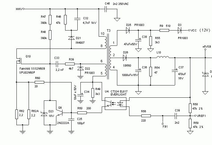

Lehet, hogy ez a kép már járt itt a topicban, mert nagyon sok helyen lehet találkozni vele a neten. A bal alsó sarokban van a készenléti táp, a rajzon a C19 pozícióban lévő kondiról beszélek.
Egyébként tranzisztoros készenléti tápnál én pont ezen a rajzon lévő elrendezéssel találkoztam a legtöbb tápban, azért is raktam fel. Persze ahol van optós visszacsatolás a szekunder oldalról, ott valahogy a szabályozást bele kell vinni a rendszerbe, erre kellhet a második tranzisztor. Ha nem megy a készenléti táp, akkor jogos, hogy a szekunder oldalon nullát mér az ember az optocsatolón, de vissza kell rajzolni rendesen, hogy a primer oldalra tudjon valamit mondani, hogy ott melyik ponton minek illene lennie. Gondolom, például az impulzustrafónak is van még egy plusz tekercse a primer oldalon a nagyfeszültségű mellett.

Mostanában nem láttam ilyen megoldást, a FET+Bipoláris+Optós megoldás dominál azokban amiket javítottam, mint a belinkelt rajzon.
Ezen az 1 tranzisztor + szekunder oldalon stabilizátoros megoldásnál, ha rendben vannak a kapacitások és az aktív elemek a 2 db. nagyértékű ellenállást is megnézném nincsenek-e megnyúlva.
Sikerült megcsinálni a készenléti tápot
a mellékelt rajzon lévő kapcsrajz segített nagyon hasonló az egyémhez. szinkód alapján egy 100 ohm-es ellenálásból képződött 6.5kohm ezt kicseréltem és most működik. De nem indul el a táp, a készenléti részen kijön az egyik szálon +5 volt viszont a másik szálon +12volt ez jó? És még vajon hol lehet a hiba, hogy nem indul be a táp. Remélem nem a vezérlő ic nyiffant ki.
(Szörnyű ez a rajz! Mint ha, egy részeg gépész rajzolta volna.) Ez az" egyik szál - másik szál" nem túl érthető. Elvileg a készenléti +5V van kint egy lila dróton, a kapcsoló szál meg zöld, de ott is 5V szokott lenni. A zöldet kell a földre húzni, arra indulel a táp. - A KA7500 (TL494) 12-es lábán mérd meg a feszültséget, minimum 9V-nak kell lenni. - A 14-es lábon +5V-os referenciának kell lenni. - A 4-es lábon (Dade Time bemenet) közel nulla volton kell lenni. Ha magasan van (5V), a védelmi áramkör tiltja az IC működését. (LM339-LM393-tranyós...) üdv! proli007
