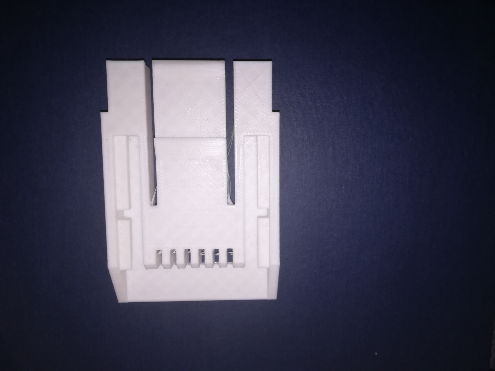

Anet A8 esetében mi lehet az oka, ha a nyomtatvány nem mérethelyes? Nem picit nem az, hanem nagyon eltér... Eddig csak vackokat nyomtatgattam, kishajót a gyereknek, meg sütiszaggatót asszonyak (ami bazi nagy lett )Ezt szeretném kinyomtatni: Bővebben: Link Az eredmény szép, jó. De a 3. képen látszik a gép akkucsatlakozója. Hát.... Elég pici ehhez képest ![]() Cura beállítások is mellékelve. Mit kell beállítani, és honnan tudom, hogy mitől lesz mérethelyes, azon kívül, hogy nyomtatok vagy 30 próbát ![]() Köszönöm!

Két lehetőség van, vagy a motorok lépésszáma nem jól értékre van állitva, vagy a motor vezérlők nem jól vannak jumperolva!!!! Onnan fogod tudni, hogy kinyomtatól pl egy 10x10mm-es kockát és megméred tolómérővel!!!

Szia! Méret rendben. Nyomtattam 20*20*20-as kockát. Kép mellékelve.
Ez valami turpisság lesz...
A nyomtatáskor is lehet megadni méretezési faktort. Lehet, hogy ott van valami trükk lementve.
