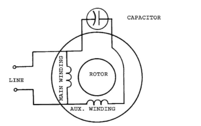

(#) kadarist válasza albinolynx hozzászólására (») Máj 26, 2018 /
Tehát a szürke a közös pont. A kisebb ellenállású a főtekercs (main) a nagyobb ellenállású a segédtekercs (aux.), amire a kondenzátor kapcsolódik. Rajz a bekötéshez.
(#) Tomi111 válasza kadarist hozzászólására (») Máj 26, 2018 /
De szerintem a fekete a közös, nem?
A hozzászólás módosítva: Máj 26, 2018
(#) albinolynx válasza kadarist hozzászólására (») Máj 26, 2018 /
Nekem állandó üzemre kell méretezni a kondenzátort? Ehhez ezt találtam: folyamatos üzemi kondenzátor esetén 5μF - 100W-onként. 1.300W elvileg a szivattyú, tehát 70µF megfelelő lenne?
(#) kadarist válasza Tomi111 hozzászólására (») Máj 26, 2018 /
Legyen a fekete. A lényeg az, hogy a két legnagyobb ellenállású pont közül egyik sem nem lehet a közös.
Mit ad meg a gyár? Biztosan van valamilyen hivatalos leírás ehhez a szivattyúhoz.
(#) Tomi111 válasza albinolynx hozzászólására (») Máj 26, 2018 /
70 µF tuti sok, a neten a típust beírva 30 µF-ot láttam, de nézd meg te is. Üzemi kondi legyen: legalább 400V!
(#) albinolynx válasza Tomi111 hozzászólására (») Máj 26, 2018 /
Igen, én is 25-30µF-os értékben találtam hozzá. Akkor 30µF / 400V lesz.
