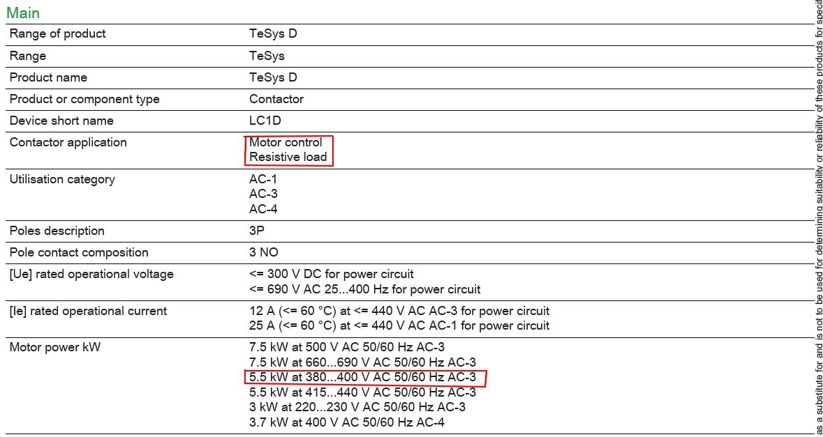

Nincs jelentősége, milyen volt az eredeti mágneskapcsoló. Utóbbi hozzászólásaidban írtad a lényeget "5 kVA". Azaz az ajánlott 9 A-es mágneskapcsoló kevés, legalább 12 A-es kell.
Kész, ennyi.
Azért azt is vegye figyelembe, hogy induktív fogyasztó kapcsolására valót vegyen. Ez az adatlapon fel van tüntetve.
Már láttam olyat, hogy a fent említett OEZ RSI-25 mágneskapcsolót (ami 25A-es mágneskapcsoló) tettek olyan gépre amiben 5kW-os motor dolgozott. Csak pár hónapig bírta szép lassan elégett, ugyanis ez ohmikus terhelésre van kitalálva (AC-3* üzemnél adatlapi adata 1,5kW). Például az általam belinkelt Schneider Tesys LC1 D12E7 adatlapján látható, hogy motorikus (induktív fogyasztókhoz ajánlják) és AC-3* üzemben 380-400V hálózaton max. 5,5kW-os motort tud kapcsolni. * Mi az AC-1 és AC-3 üzem. A hozzászólás módosítva: Máj 25, 2018
De hogy ne csak az elméletet osszam, kerestem egy olcsóbb megoldást. Az általad linkelt Elmark LT1-D sorozat adatlapját megnézve a 12A-es meg kéne, hogy feleljen az 5kVA-es gépre. De ha szán rá a kérdező még 600Ft-ot akkor vegye meg a 18A-est ami biztosan alkalmas lesz hosszabb ideig is a feladatra.
