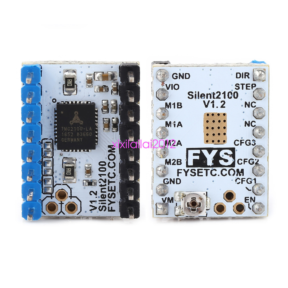

(#) blaci válasza blaci hozzászólására (») Jún 23, 2018 /
Feléledtek a TMC2130 meghajtók SPI módban. A vezérlőkre kétoldalas hővezető ragasztószalaggal kerültek fel az amúgy méretes bordák, és néhány mozgás után túlmelegedtek. Mostanra megjött a hővezető ragasztópaszta, és ragasztás előtt a biztonság kedvéért a IC felett levakartam a nyákról a védőfestéket, az apró furatokat pedig tűvel kitisztítottam. Nem készítettem róla képet, de a végeredmény olyasmi lett, mint a melléklet.
Így már nem melegszik túl, hallható lépésvesztést sem tapasztaltam. Egyelőre csak imitáltam a nyomtatást, a mellékletben látható fogaskerekekkel.
Jelenleg csak az XY megy SPI módban, és a végállást is kapcsolók szabályozzák. A következő lépésben ezen is változtatok
(#) gerleimarci válasza blaci hozzászólására (») Jún 24, 2018 /
Ezek ilyen könnyen túlmelegszenek? Nekem az A4988 borda nélkül is elmegyeget emberi hőmérsékleten.
(#) HERC válasza blaci hozzászólására (») Jún 25, 2018 /
Én is végigjátszottam, sajna SPI módban lassú hozzá a ramps/mega2560 vezérlő.
Legalábbis 100mm/s sok neki. Bár lehet a 0.9 fokos léptetők miatt. És így leolvadnak az ic-k.
A direkt vezérlés módba meg levittem már 600mA-re és hibátlanul működnek.
