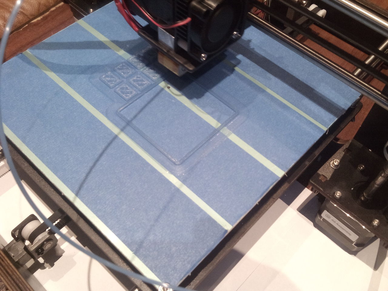

Szevasztok. Eddig minden jól ment hosszú idelye. Most viszont itt hagytam egy hosszabb projektet nyomtatni. A gép végigmehetett de a fele tárgy hiányzik. Az első 10-15mm megvan tökéletesen. A többi utána olyan hiányos. Mintha ott már nem nyomott volna annyi anyagot. A vége meg teljesen hiányzik. Bekapcsoltam a gépet, hogy megnézzem mi van. A filament tökéletes. Nem csomós nem bumszlis. Valahogy nem akarja kinyomni. Az extruder fogaskereke is emiatt visszaugrik mindíg. Szétszedtem a nozlit kipucoltam mindent. Töviről hegyére átnéztem. Most elkezdtem mást nyomtatni. 20 perc után hiba ugyan az. Extruder kattog, szál megakad és nem jön. Vagy csak nagyon pici és lassan jön ki... Mit tudtok erre mondani?
