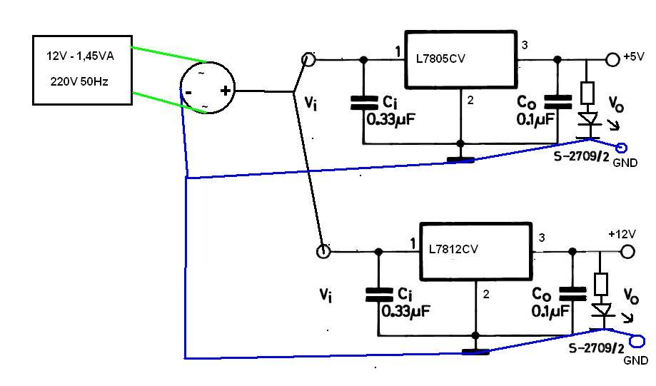

A dugaszolós próbapanelemhez készítettem egy nagyon egyszerű tápot. 12V-os 1,45 VA-s trafó van benne, DX W02 egyenirányító, L7805CV és L7812CV. A stabokat az adatlap által ajánlott tipikus bekötés szerint kötöttem be. A problémám az, hogy az L7812CV csak 10,34V-ot ad ki (csak 1 piros led van rákötve). Az in lábánál 17,04V-ot mértem. Volt itthon 78L12 is, ezért kipróbáltam azzal (adatlap szerint nem kell külső alkatrész, ezért a kondikat kiszedtem), de csak 10,11V-ot adott ki. Az L7805CV szépen kiadja az 5V-ot. Rövidzárat, szakadást, hibát nem találtam az áramkörön. Mi lehet a probléma? Előre is köszönöm a segítséget!

Végignézném azt a panelt még egyszer, multiméterrel pontról pontra... Már ha valami elvi hiba nincs az egészben. Van komplett rajzod?

Az in lábánál csak 14,92V-ot (lehet, h először rosszul emlékeztem )5 V helyett 4,38V-ot Egyenyirányító ~ lábainál: 17,5V-ot. Csatolom a rajzot, bocs, de ezen a gépen csak paint van. A kondik tantálok. Ennyi fesz eshet az egyenirányítón? Sztem ő a bűnös. Csináljak inkább 1N4148-ból?
Hm... A rajz csúnya ugyan
, de jónak tűnik. Viszont elég kevéske az az 1.45 VA a trafónál, ha nem teszel a kimenetekre ledeket, vagyis nyitva maradnak, akkor mit mutat?Illetve, tantálkondinál a + pólust jelöli a csík, ellentétben a hagyományos polarizált kondikkal, jól vannak bekötve?
~-nál: 17,8 V
in lábnál: 15,30 V Én úgy tudom, az elektrolit kondin jelöli csík a negatív pólust. Ezeken nincs ilyen jelzés. Van egy 1,8VA-es trafóm, kicseréljem erre?
A 15 V már elég kellene, hogy legyen a 7812-nek is.
Tantál kondikon vagy "+" jelzés van, vagy csík, mindkettő a pozitív oldalt jelzi. Elektrolitkondikon a negatívat jelzik, "-" jellel, vagy arrafelé mutató nyilazással, alumínium elektrolitnál festéssel a házon. Mekkora értékűek a kondik a stab. előtt és után?
Stabok előtt: 330 nF
Stabok után: 100 nF
100 nF tantál? Ritka madár
A 330 nF-ot ki is cserélheted, 100 ... 1000 µF-ra. A bemenő oldalon a kondi szerepe a pufferelés, a diódahídról jövő lüktető egyenfeszültség simítása.
Elektrolit jó? (csak ilyen van itthon ekkora). Gondolom a 16V-os pici. Találtam 2db 100µF/25V-osat.
Rákerestem a tantál kondira, igazad van. Ezekszerint engem a boltban rendszeresen átvernek, mikor tantál kondit kérek.
A 100 µF/25V jó lesz; egyiket a 7805, másikat a 7812 elé tedd be, a 330 nF-osak helyére. A kimeneten maradhat a 100 nF, ami ezek szerint mezei kerámiakondi, a tranzienseket vágja le, ha lennének.
Én úgy szoktam (nem tudom, van-e erre elfogadott szabály), hogy a kimeneti terheléstől függően felrakok egy elkót a stab elé, tizedakkora értékű elkót utána, és megmarad a kisértékű kerámia is a kimeneten (plusz dióda záróban, de adatlapban találsz rajzot erre is).
Nem kerámia, nézegettem képeket, azok alapján fólia (műanyag téglatest alakú).
Kicseréljem kerámiára?
Nem kell, az is jó. Csak mérjünk már valamit
