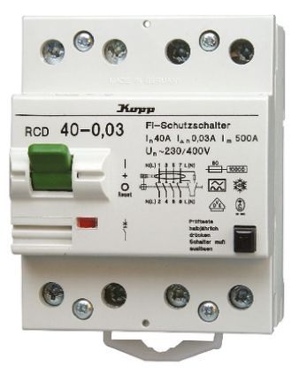

Sziasztok! Tudnátok nekem segíteni abban hogy a képen szereplö firelét hogyan kell hejesen bekötni egyfázisu hálózatba meik oldalra kell a nulla és hogy alul vagy felül kell a betápot bekötni.
Ne akarj villanyt szerelni, amíg ilyen kérdéseid vannak ! Ez nem hobbi kategória !
Nem is hobbibol kérdeztem. Egy értelmes ember válaszára vártam csak , de úgy látom itt csak a leszólogatás megy csak.
A nulla (kék) vezetéket a bal szélsőre, a fázist meg a jobb szélsőre.
Lehet alsó vagy felső betáplálású is. Azért a két szélsőre kötni az egyfázlsú alkamazást, mert ott van a teszt áramkör is bekötve belül. A hozzászólás módosítva: Aug 4, 2018
Mint a módosított hozzászólásomban ezt is megírtam. Tehát lehet alul is, vagy felül is.
Köszönöm a válaszod örülök hogy vannak még itt segítőkész emberek is .
Nekem is ez volt amugy az elképzelésem be is kötöttem így ahogy írtad ki is próbáltam egy izzóval a fázis és a föld közt és működött is csak nem voltam benne teljesen biztos hogy ez így helyes bekötés e de mostmár így tudom köszönöm.
Vak vezet világtalant... Az 1-es a betáp fázis, a 7-es a betáp nulla. Az kimenő fázis a 2-es, a kimenő nulla a 8-as. A szakma szabályai szerint. Bütykölgessetek nyugodtan, majd a bíróságon megmagyarázzátok...
Örülök, hogy segíthettem, megerősíthettem jó gondolatod.
Az 1. pontra kell az L1-t ( betáp fázist ) bekötni. Ebben Zsolt73-nak igaza van.
Pont te raktál fel egy helyes rajzot korábban a bekötésről is. Bővebben: Link A rajzodon viszont az a hiba, hogy alul 1-es helyett egy 2 számnak kell lennie. ![]() A hozzászólás módosítva: Aug 4, 2018
Egyfázisú bekötés esetén mindegy, hogy melyik a nulla illetve a fázis. A számozás alapján meg a szokások alapján szerint igazad van.
Azért mondtam bal szélsőre a nullát mert a közölt képen úgy tünt, hogy a bal szélső késve nyit, illetve hamarabb zár mint a többi. Tehát ilyen szokott lenni a nulla érintkezője 3 fázisú készüléknél. Lementettem a képet és kinagyítva az is látszik, hogy egy fázis esetén a bal szélsőnél ott van az "N" betű, zárójelben meg az "L" betű. A jobb szélsőnél ugyan ez fordítva jelölve. Tehát akár megcserélhető is. Tudom, hogy szokatlan ez a jelölés, de a gyártó ezek szerint gondolt az egy fázisú bekötésre is. Tehát helyesnek tartom a korábbi véleményem! Mindenesetre megkeresem a gyártó honlapján a katalógust és a leírást. A hozzászólás módosítva: Aug 4, 2018
Köszönöm a számozás hibát jelezvén, javítom a saját rajzomban illetve rajzprogramom elemkészletében.
Egyébként nézd meg jobban a rárajzolt írást, rajzjelet a FI relén. Kitartok igazam mellett és "trabi007" is jól alkalmazza.
Neked vab igazad mert a két szélső érintkező a rajzjel szerint később bont és hamarabb zár így bármelyik lehet a nulla.
Megnéztem a gyártó KOPP honlapját is.
Ott jobb felbontású a kép, RCD. A Manualt is elolvastam, megnéztem. PDF Szokatlan alkalmazási variációkat mutat be. Itt ugyan már egyértelműen a 7-8 érintkezőt jelzi N pontnak. Van egy fázis 230V bekötés is, 7. rajz. Továbbá 3 vezetékes 400V bekötés is. De mindkét szélső, 1-2, 7-8 érintkezők is késve nyitók illetve előre sietve zárók. Ergo, egy fázisú alkalmazásnál akár fel is cserélhető.
Ejnye, Kopp másképp gondolja, mint a mi beidegződéseink.
![]() ![]() Ha már itt tartunk, talán nem érdektelen megnézni a szabványt, ami nem mond mást, mint csak azt, hogy az érintkezőknek "lényegében együtt" kell működniük. Az egyetlen kitétel az olyan "kapcsolt nulla" érintkezőre vonatkozik, ami nincs kiképezve ívoltásra, de annál is csak annyi van, hogy nem kapcsolhat ki előbb, stb. Egyébként megnéztem a két szélső érintkező rajzjelének hivatalos megnevezését, az meg ez: "Olyan záróérintkező, amely előbb működik az érintkezőcsoporton belül", azaz a "késve nyit" funkció ebből magában nem következik.
