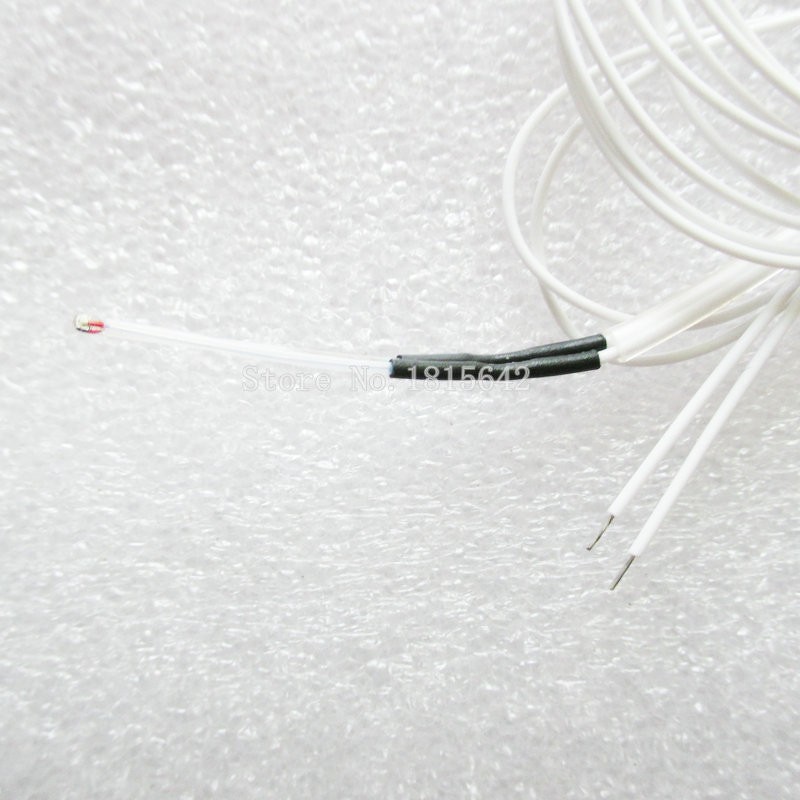

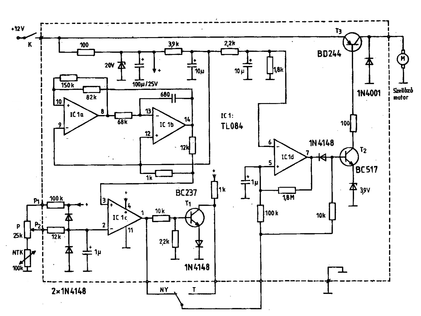

Sziasztok. Automata fűtőmotor szabályzó kapcsolási rajzra lenne szükségem. NTC vagy PTC hőérzékelővel. (személykocsi fűtőmotorról lenne szó.Vagy alin néztem pwm szabályzót a póti helyére nem e be lehetne kötni valamelyik termisztort 100k poti van benne. Viszont termisztort csak ntc-be 10k találtam ptc be 100ohm és 1000ohm szenzorokat melékelek képet.

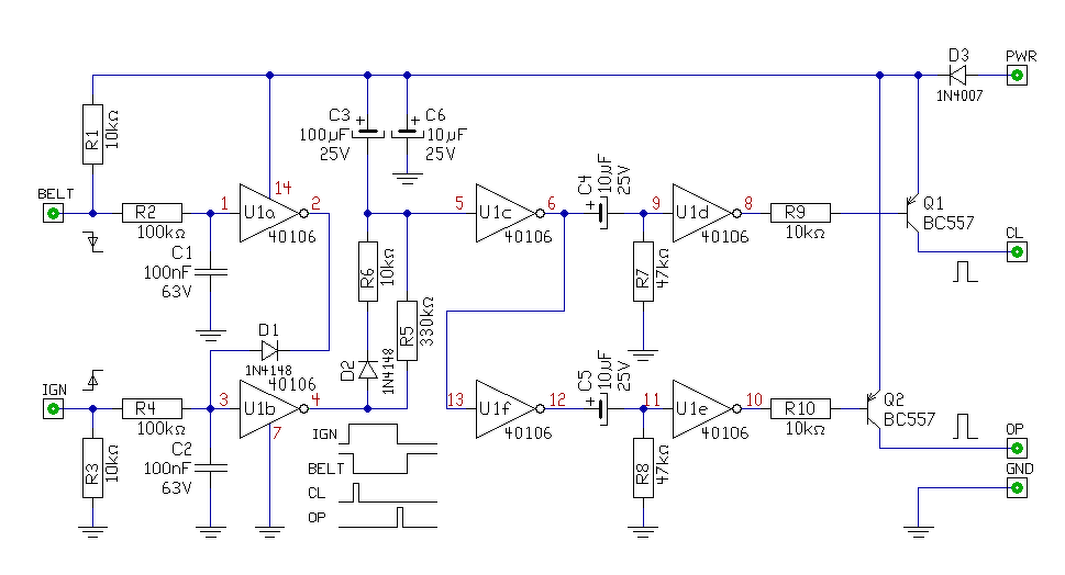

Hello! Nem írtad, hogy a központi zár milyen vezérlést kíván. De mondjuk test impulzust.
IGN=Gyújtás feszültsége
PWR= Fix +12V
OP = Nyitás
CL = Zárás
GND= Test
A reakció időt (gyújtás ráadása/elvétele utáni késleltetési idő) az R2-vel (így kb. 1sec), a nyitó és záró impulzus hosszát R3 és R4-el változtatható (most kb. 1sec).

Az le maradt ahogy nő a hőfok a ventilátornak ugy kellene lassulnia!

Helló! Köszönöm szépen! Ha jól emlékszem pozitív inpulzust vár. Egy kérdésem lenne még. Azt szeretném elérni hogy csak akkor zárodjon az ajto mikor elkez gurulni az autó az hogyan tudnám kivitelezni? Azon az elven elindulva ha nincs bekapcsolva a biztonsági öv 10-15km/h sebességnél kezd sípolni. Előre is köszi!

Helló! igen igen megint hamarabb leírtam mint átgondoltam volna mit is szeretnék! Össze szedtem gondolotaim.
A központi zár nyitáshoz és záráshoz pozitív inpulzust vár.
Átgondoltam a vezérlés (legalább is azt hiszem)... Ha ráadom a gyujtást és a biztonságiöv be van kapcsolva 30mp múlva zárja az ajtókat. Leveszem a gyujtás vagy kikapcsolom az övet akkor 1mp múlva nyit az ajtó.
A biztonságiöv érzékelője a ha ki van kapcsolva az öv akkor testet nyitja ha be van kapcsolva a testet zárja, mint a kabinvilágítás kapcsolója az ajtóban. Vagy is a vezérlő áramkör ha a gyujtás (+12v) vagy a GND megszakad akkor nyitó inpulzust küld.
Próbáltam megrajzolni a kapcsolást de a végére elakadtam.

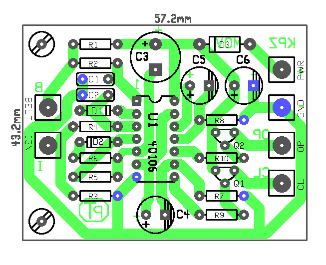

kp zár.pdf

Hello! Oké, de csak azért, mert karácsony jön..
A 4093-ban négy azonos és egymástól független NAND kapuáramkör van. Ezek szabadon felcserélhetők. (Mint ahogy egy kapuáramkörön belül is a két bement) Ha a C és D kaput felcseréled, egyből más lesz a gyermek fekvése. De azért ne add fel a régi megtervezését, mert így sosem lesz meg a megfelelő gyakorlatod.
(#) Mez válasza proli007 hozzászólására (») Nov 16, 2018 /
Köszönöm szépen! Hálás vagyok! Nem fogom feladni! Keresek egyszerűbb kapcsolásokat amitnek a nyáktervét elkészítem remélhetőleg minél többet csunálok annál jobban fog majdn menni. Nagyon rossz volt az előző nyáktervem?

(#) proli007 válasza Mez hozzászólására (») Nov 16, 2018 /
Amit készítettél, még leginkább "vázlat" szinten van, Nincs vele gond, de cseréld meg a két kaput, és egyből fogsz tudni tovább lépni.
(Néha, mikor elvi rajzot adok közre, próbálom az áramköröket úgy meghatározni, hogy a nyáktervezés könnyebb legyen. Jelenleg ezt nem vettem figyelembe. De ha én tervezem a nyákot, sokszor belejavítok az elvi rajzba is.)

Amennyiben építeni szeretnél, a rádiótechnika régebbi számában jelet meg ez a szabályzó.
(#) Mazsola35 válasza orcika70 hozzászólására (») Nov 17, 2018 /
Köszönöm a kapcsolást! És ez működne úgy, hogy nő a hőfok úgy lassul a ventilátor fordulata?
(#) orcika70 válasza Mazsola35 hozzászólására (») Nov 17, 2018 /
Pontosan ez teszi.
