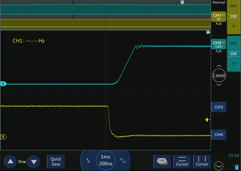

(#) Skori válasza zolee1209 hozzászólására (») Dec 9, 2018 /
Játszottam egy kicsit a LED meghajtóval. A csatolt képek közül az első három képen látható méréskor kevés a ZVS kondi, az alsó FET csak kb. 500ns-al azután kezd el kinyitni, hogy a drain feszültsége lecsökkent. A következő három képen levő mérés előtt betettem egy további 4,7nF-os ZVS kondit.
Mindezt azért, mert lehet kapni sokkal jobb FET tipusokat, kisebb Rdson-al, kisebb gate töltéssel, stb... Tehát vettem sokkal jobb feteket (gondolván, hogy majd jobb lesz a hatásfok), de majdnem ugyanannyira melegszenek ezek is, mint az olcsóbbak.Tanulság: nem érdemes spéci fetet venni az áramkörbe, mert nem ezen múlik a hatásfoka, nem lesz lényegesen jobb.

(#) Ge Lee válasza Skori hozzászólására (») Dec 9, 2018 /
Amikor régebben ilyet írtam csúnyán néztek rám. Szerintem sem kell drága FET, olyan kell amilyenhez az ember olcsón hozzáfér. Egyedül a pwm végfok kivétel, na abba tényleg nem mindegy hogy mit tesz az ember.
(#) Skori válasza Ge Lee hozzászólására (») Dec 9, 2018 /
Engem a dolog oka piszkál. Ha be van lőve ZVS-be, akkor a vezetési veszteségnek kellene dominálnia a kapcsoló FET-ek esetében. Ha beleteszek 2db, papíron fele akkora Rdson-al rendelkező FET-et, akkor jóval hidegebbnek kellene lennie. Vagy nem tudja az adatlap szerinti paramétereket az új FET, vagy én nem tudok valamit. Ha lesz még egy kis időm rá akkor a végére járok a dolognak. Azt szerettem volna elérni, hogy a 2A körüli kimenő áram esetén még ne kelljen hűteni a FET-eket, hanem elegendő legyen csak a TO220 tokozás önmagában a keletkező hő leadásához. Most a két fet együtt egy kb 2cm x 3cm alu lemezdarabon van, és elég forrónak érzem, azaz legalább 50...70°C-os (erről az áramkörről van szó) Az sem világos, hogy a kimeneti schottky egyenirányító diódák miért lesznek hasonlóan forróak, hiszen csak 2A folyik. Már arra is gondoltam, hogy esetleg a trafó megszórja mindkét alulemezt és attól lesz meleg!? Csak nem, de azért majd megpróbálom másik trafóval is, ami kevésbé szór kifelé.

(#) gulyi88 válasza Skori hozzászólására (») Dec 9, 2018 /
Figyelted hogy lett egy kicsi millerplató attól, hogy megnövelted a ZVS kondit?
Szerintem nem célszerű kihegyezni, hogy éppen átérjen a hídfeszültség és máris kapcsoljon a tranzisztor.
Szerintem az volt, hogy a több ZVS kondi több energiát kér, és éppen elfogyott a tárolt szufla, mikor már majdnem átért a hídfeszültség (esetleg át is ért de nem tudta fenttartani a paralell diódán az áramot), és ha elfogy a szufla, akkor elindul vissza a hídfesz (lengés), ekkor kapcsolt bele a fet nem -0,6V feszültségnél (így már nem egészen ZVS, van bekapcsveszteség)...
Ráadásul a Czvs miatt, ha nem a diódájától veszi át az áramot a fet, akkor jó nagy áramipulzust kap (még akkor is, ha csak pár voltra kapcsol rá)!

(#) Skori válasza gulyi88 hozzászólására (») Dec 9, 2018 /
Igen, de a gyakorlatban nem igazán változott a fetek hőmérséklete a ZVS kondi változtatásától. A táp hatásfoka most is 95% felett van. Tehát ez lényegében csak játék, vagy hobbi, esetleg tanulás, de most a hűtőlapok megspórolása lenne a cél.
Akkor tedd tökéletes ZVS-be.
Amit nyertél a vezetési veszteség javulásán az elmenet a kis bekapcsolási veszteség létrejöttével.
(Vedd ki a plusz ZVS kondit vagy kisebbet tegyél be. A paralell dióda vesztesége még mindig jobb mint, ha az ugyan nincs, de van helyette bekapcsolási veszteség, vezessen nyugodtan a dióda 100ns-ot (gyárilag 250ns ot vezetett)).

(#) gulyi88 válasza gulyi88 hozzászólására (») Dec 9, 2018 /
Ja elnéztem az időosztást nem 100n hanem 200n, akkor a dióda gyárilag 500ns ig vezetett (az mondjuk elég sok...)
Ezt már végigjátszottam. Gyakorlatilag nincs lényeges változás, majdnem mindegy mekkora a ZVS kondi. Az első 3 szkópábrán is több NF-nyi a ZVS kondi, csak kevesebb mint az optimális. Most beraktam egy közbenső értéket, a helyzet változatlan. A napokban meg fogom mérni a maradékfeszültséget is a bekapcsolt feten. Próbaképpen arrébb tettem a trafót is, csak tizedwattokat számít (de számít) a teljesítményfelvételben. Esetleg megpróbálom a 4,7Ω gate ellenállást is változtatni.
