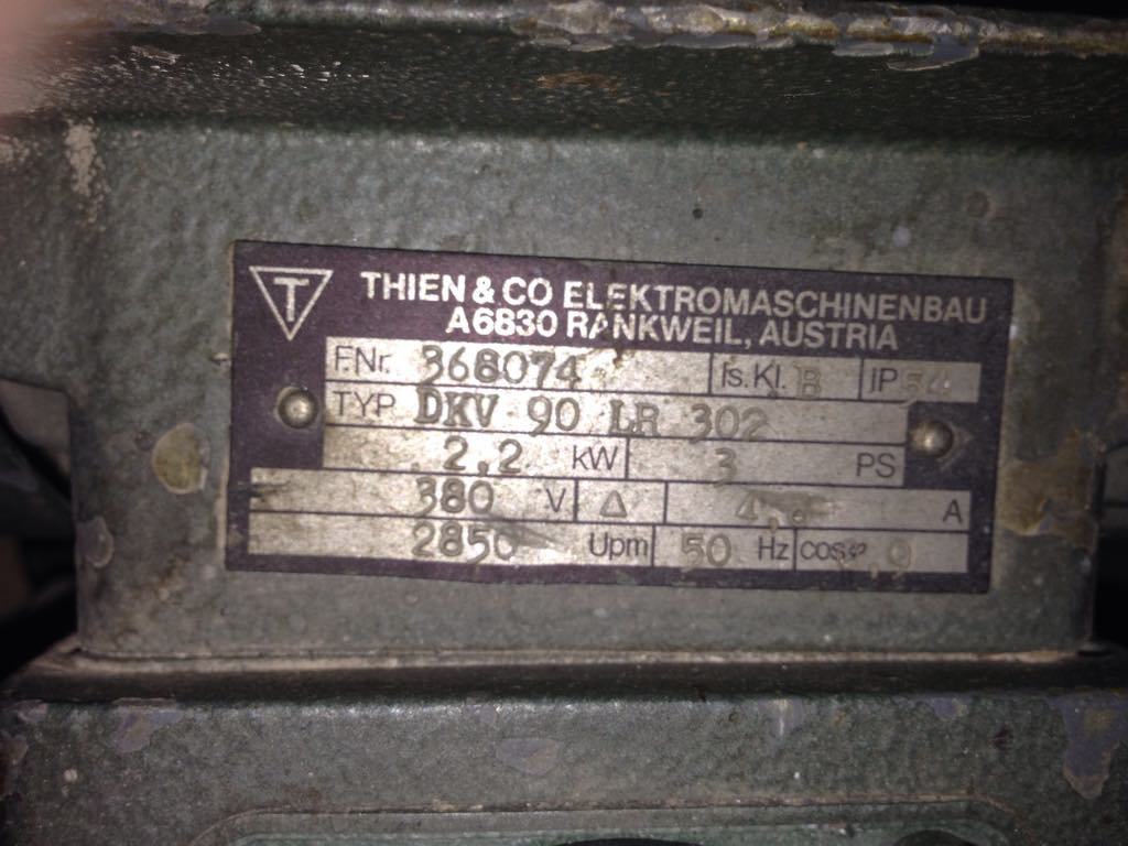

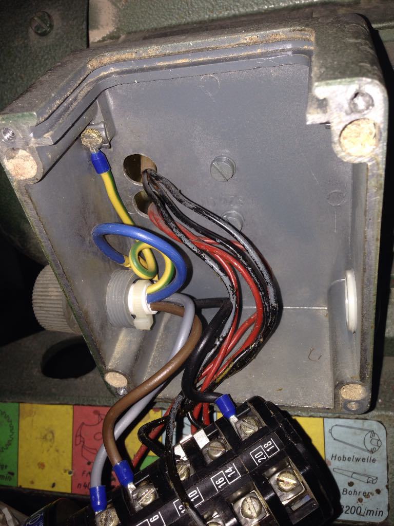

(#) boloka hozzászólása Szept 27, 2018 /
Kedves Fórumtársak!
Azért nem hagyott nyugodni, erbe értékeinek kipróbálásával elindult a motor,
30 mF üzemi és 50 mF indító kondival nem melegszik, igaz nem is egy erőgép, de lassabban
elviszi a fenyőt. (szalagfűrész)
Lenne még egy kérdésem egy fázisról, ha nem vagyok nagyon fárasztó:
Ezek a motor adatai:
P = 2.2 KW
3 fázis 380 V - Delta
n = 2850 1/min
6 vezeték van kihúzva, úgyhogy nemcsak csillagba lehet kötni..
Szerintetek, milyen indító kondi kellene rá és mekkora üzemi? Deltában bekötve.
Nem kell az indítónyomaték, mikor felpörög, onnantól használom.
(#) granpa válasza boloka hozzászólására (») Szept 27, 2018 /
Kb. a felét (se) adja le ez a 3~ú motor deltában 1~on, 230 V-on, mivel Y-ban 660 v-os lenne (ha jól látom az adattábláját). Ehhez méretezd a kondikat.
A hozzászólás módosítva: Szept 27, 2018

(#) boloka hozzászólása Dec 15, 2018 /
Srácok még egyszer köszönöm a válaszokat,
sajnos a fázis átkötésével, az erő nagyon elvész.
A szalagfűrésszel jelentősen lassabban lehet dolgozni csak, de elviszi.
Átviszi az 5 cm borovi pallót is, csak very-very lassan.
A kombinált gép meg olyan lassan indul be, hogy 30 másodpercig kb csak felpörög a gyalu..
Aztán éri el az üzemi fordulatát.
Lehet, hogy jobban jártam volna egy frekvenciaváltós átalakítóval..
Szép ünepeket!
(#) granpa válasza boloka hozzászólására (») Dec 15, 2018 / 1
Ha nem bírsz 3~hoz jutni, a legolcsóbb egy kb. 1.2 kVA-es autótrafót készíteni, amivel megemeled a 230 V-ot 380 V-ra. Így deltában >2/3 teljesítmény már elég lesz. Egy "hagyományos" hegesztőtrafóból könnyű megcsinálni.
