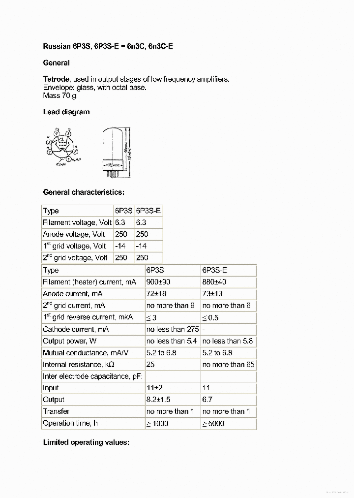

Idézet: „a Vao max az micsoda?” A Vao max az a csőre hidegen adható maximális anódfeszültség. Ennek az értéknek akkor van jelentősége, ha a cső még nem fűtött fel, ekkora anódfeszültségnél még biztosan nem üt át. Ha megnézed mondjuk az EF22 adatlapját, ott szépen ki is van írva: "Anode voltage in cold condition"

Köszönöm szépen a véleményt, ezt akkor annyira nem preferálom! Viszont ma járattam a gépet, új elkók, kerámia csőfoglalatok(kontakt spay-vel áttisztítva), viszont az egyik oldalon (jobb) a két végcső enyhén lila ködben pompázik, illetve nagyon enyhén az anódlemez összetételénél vöröses. A másik oldalon nem látszik semmi nem üzemszerű. Ez mitől lehet? A készülék tökéletesen üzemel, nem torzít. Okozhat hosszú távon ez gondot? Vagy azt a párost cserélni kell hamarosan? Elnézést a sok kérdésért. Előre is köszönöm! A hozzászólás módosítva: Dec 29, 2018

Ellenőrizd a nyugalmi áramot! Biztosan az okozza! Tönkre mennek a csövek ha ráhagyod.

Egyébként potméteres végcsövenként 1-1 db! Sajnos nem én építettem, ezért nincs infóm róla hogy hány mA lett beállítva! A végcsövek sorrendjét nyilván nem kevertem össze. Első körben mérek bias feszültséget a potmétereken! Mértem ohm értéket a csúszka és az egyik végállás között, azt tapasztaltam hogy 2 potméter közel egyforma álláson van,(érdekes módon keresztben), míg a másik kettő szintén közel azonos! Kicsit tanácstalan vagyok a beállítást illetően.. A hozzászólás módosítva: Dec 29, 2018

Használd a cső adatlapját a nyugalmi áram beállításhoz.

A végcső árama rendben van? - mert akkor izzik, ha túl nagy az alapárama, vagy pedig, gerjed. Oszcilloszkóppal nem ártana a kimeneti jelet ellenőrizni, szinusz-jelalak, zaj-jelleg és szép kicsi-hullámosság a jelen, netán torz a jel, féloldalas, akkor az gerjedésre utalhat. Ha már erősen lilás-kékes fényt látni a csövön belül, az a végét jelzi, vagy közeli végét. Gázossá vált a cső, vagy csak elöregedett. Ezek a csövek legfeljebb ezer-órásak, tehát viszonylag hamar elérik életük végét. Üdv! BUÉK!
