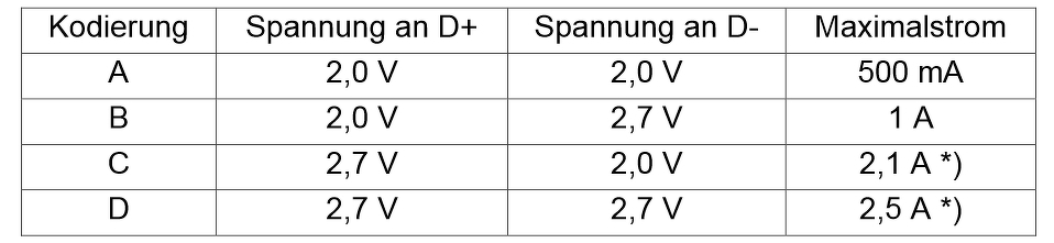

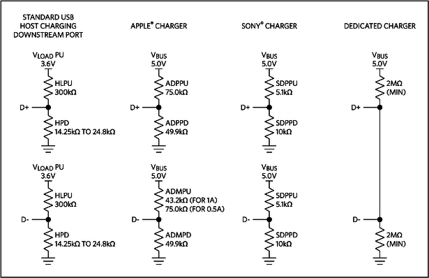

Rendben,úgy lesz. Még egy kérdés: mi az igazság abból, hogy az USB-s töltés némelyik eszköznél csak úgy működik, hogy az adat vonalakat rövidre zárják. Ez igaz? Mert a srác azt mondta,hogy volt neki olyan készüléke, aminél csak úgy indult el a töltés,hogy ezt megcsinálta. De én még ilyenről nem hallottam, bár ez nem jelenti azt hogy nem igaz. Viszont elcseszni sem akarok semmit,ezért kérdezem.

(#) Bakman válasza Remci hozzászólására (») Jan 16, 2019 / 1
Erre a kérdésre nem lehet egyértelműen válaszolni. Mi mobiltelefonokkal használunk ilyesmi megoldást, ott a D+ és D- nincs bekötve, így is megy a töltés, de viszonylag lassan. A D+ és D- lábakkal lehet beállítani a töltőáramot. Pontosabban a töltő azonosítja magát, miszerint mekkora áramot tud biztosítani. Ez viszont kb. gyártónként változik, még gyártókon belül is vannak eltérések.
Többnyire fix feszültséget várnak ezeken a vonalakon az eszközök. Egy képet találtam de ha jobban körbenézel a témában, vannak változatok bőven.

(#) Remci válasza Bakman hozzászólására (») Jan 16, 2019 /
Aha,értem. Akkor elvileg az adat lábak nélkül is tölt,csak lassabban,ha jól értem. Valamint akkor nem rövidre kell zárni a lábakat, hanem ellenállásokkal lehet beállítani a feszültséget az adott készülékhez. Na, akkor ez ügyben még kutakodok
Egy-két infót találtam még, lásd melléklet.
