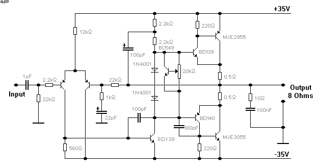

Építettem egy sztereó erősítőt lm1036 hangszín szabályzóval , minden működik viszont a pc-ről érkező jelet nem nagyon szereti ! Értem ezalatt azt , hogy túlvezérli a cuccot , és átmegy torzításba ,viszont ha a windows-ba leveszem a hangerőt 68%-ra akkor ez megszűnik , tökéletesen tiszta ! Mit lehetne tenni ez ellen , hogy ne vezérelje túl a bemenő jel ? Ha így hagyom, akkor bármilyen erősebb audiojel túl fogja vezérelni szerintem! Csatoltam , hogy melyik erősítőhöz próbálom illeszteni !
Szia! Cseréld az R1, R4 ellenállásokat nagyobbra, 47k körül várhatóan jó lesz.
Értem! Köszi! Ma kipróbálom azért telóról is , mert azok sokkal gyengébb jelet adnak mint egy pc.
Sajnos nem segített az ellenállások cseréje! Esetleg megpróbálhatnám emelni az erősítő kapcsolásban az 1k ellenállást ami sorosan megy testpontra a 22uf kondival? Tudtommal azzal lehet állítani a diferenciál fokozat erősítését , de javíts ha tévednék ! A hozzászólás módosítva: Feb 18, 2019

A végerősítőd érzékenysége a rajzon szereplő adatokkal 900 mV. Ha csökkented, az LM1036 torzítani fog, mikor teljesen ki szeretnéd vezérelni.

Lehet hogy nem a rajz R1, R4 pozíciószámú alkatrészeit cserélted? A 27k csere 47k-ra 3 dB-el csökkenti az előerősítést.

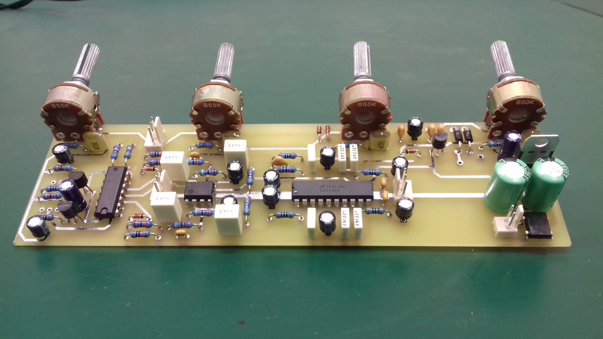

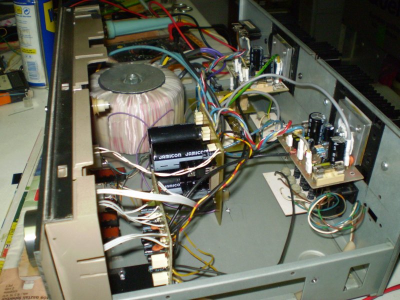

Távolítsd el az R1, R4-et, ekkor az előerősítő nem növeli a jelet, 9 dB-lel jut kevesebb az LM1036-ra. Sajnos elég szűk tartományba kell belőni az LM1036 bemeneti jelét, 500 mV alatt zajos, 1 V felett pedig érzékelhetően torzít. Mint a kolléga is említette, tehetsz egy-egy trimmert a bemenetre és beállítod az optimumot a jelforrásaid számára. A saját készülékemben négy poti is van, egyik páros mobil eszköz, a másik pedig hangkártya számára hangolva, közöttük bemenetválasztóval kapcsolok át. Ezen a képen a jobb oldali alsó panelen helyezkednek el.

Megcsináltam én is a reloop-os - Alkotós elrendezéses áramkört. A jobbsarokban Proli007-féle analóg kalimpátor látható, amiről cikket is írt. A potik 50mm-re vannak egymástól. A trimmereket nem láthatjátok, mert nincs is még benne . Köszönöm mindenkinek.
