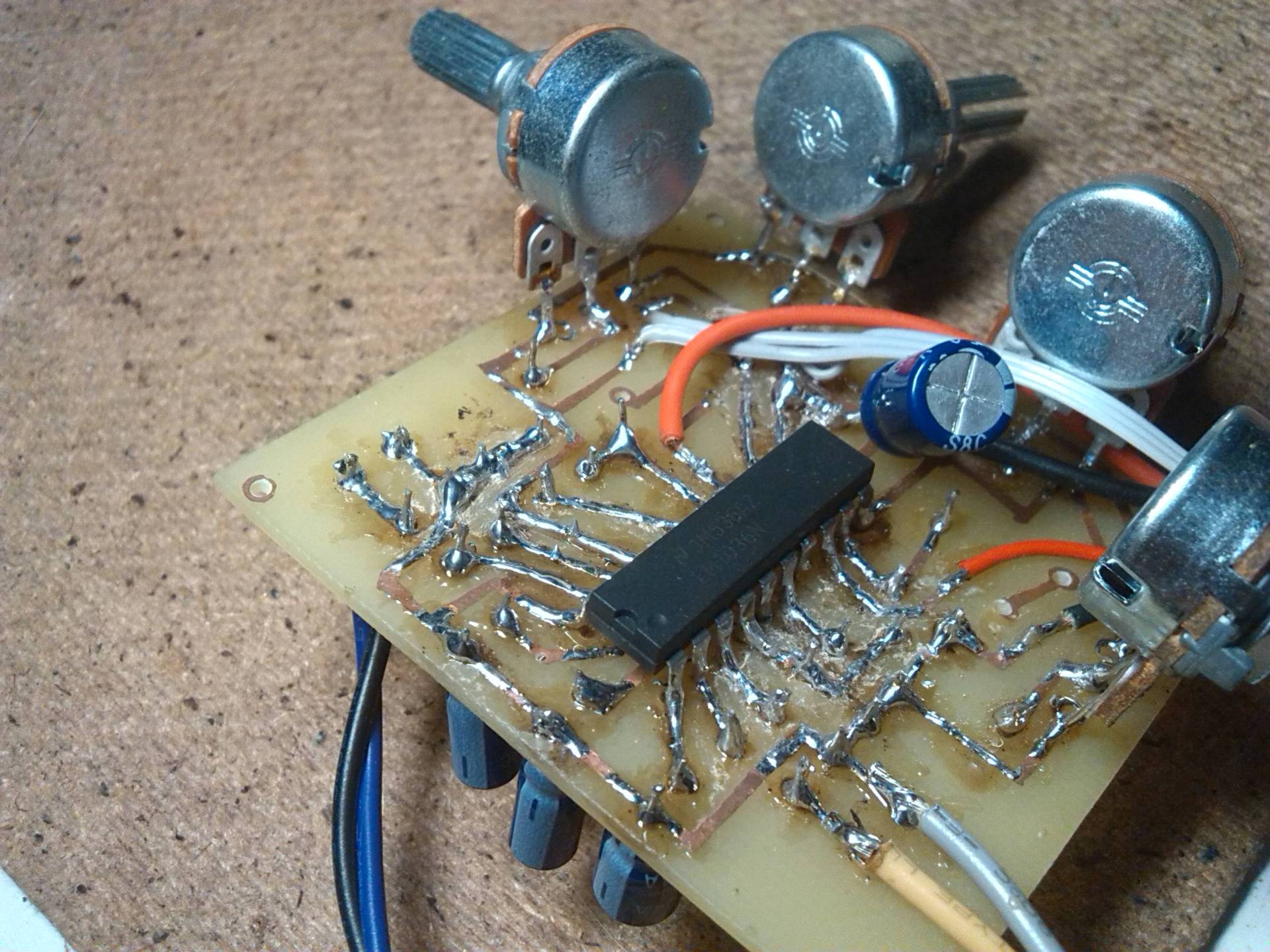

Elhatároztam magam, hogy megépítem a fórumon is fellelhető LM1036 sztereo hangszínszabályzót !
Már megterveztem sprint-be , akinek van kedve és persze ideje , az rákukkanthat , esetleg elkerülte e valami a figyelmem , esetleg nem jó a tervezés stb... Csatolom a kapcsolási rajzot ami alapján terveztem a nyomtatott áramkört + xps formátumot és egy exportált képet is.

(#) reloop válasza black1989 hozzászólására (») Jan 21, 2019 /
Szia! Elég szövevényes a rajzolat, a test kialakítása sem követi azt az elvet, hogy betáptól haladunk a jelbemenet felé. Építsd meg, kiderül jó lesz-e.
Ha elégedetlen lennél az eredménnyel, akkor válassz a bevált tervek közül íme egy példa.

A kapcsolás helyességén tűnődtem , mivel az összes többi kapcsolásnál a loudnes a 7-12 láb összekötésével kapcsolható , viszont itt a 7-9 láb közé van beiktatva ! Miért ? Ami a szövevényességet illeti , az csak a panelméret miatt van , ekkora paneldarabjaim vannak itthon , csoda , hogy rábírtam préselni ennyi alkatrészt erre a pici lapkára! Egyébként ha megnyitod az xps file-t akkor már nem annyira szövevényes a dolog , ott szép a rajzolat, valószínűleg az alkatrészek látványa okozza ezt a kuszaságot ! Köszönöm egyébként ,hogy ilyen gyorsan választ kaptam!
(#) reloop válasza black1989 hozzászólására (») Jan 21, 2019 / 1
Rövid lett a vonal, elnézte a rajzoló. A 7-es láb természetesen a hangerő potiról van vezérelve loudness funkció közben.
(#) reloop válasza black1989 hozzászólására (») Jan 22, 2019 /
Ha a Loud3 pontot áthelyezed az IC 12-re, akkor áramkörileg rendben találom a NYÁK-tervet.
A testvezető kialakítása nem szabálykövető. Búghat, gerjedhet, de akár jó is lehet.
A C23, C25 áramkörileg ugyan a helyén van, viszont fizikailag az IC-k táplábaihoz a lehető legközelebbre kellett volna tenned.
(#) black1989 válasza reloop hozzászólására (») Jan 23, 2019 /
Köszönöm , hogy ránéztél! Nem sok mindenki szánt volna időt , egy ilyen kusza áramkör helyességének kivizsgálására ! Persze már javítottam a rajzom.

(#) black1989 hozzászólása Jan 23, 2019 /
Minden működik , kivéve a magas szabályzást! Nem értem miért nem tudja szabályozni , esetleg az gond ha 220nf kondit tettem a 390nf helyett?
(#) black1989 válasza black1989 hozzászólására (») Jan 23, 2019 /
Bocsi, de mindössze poti hiba volt! DD
