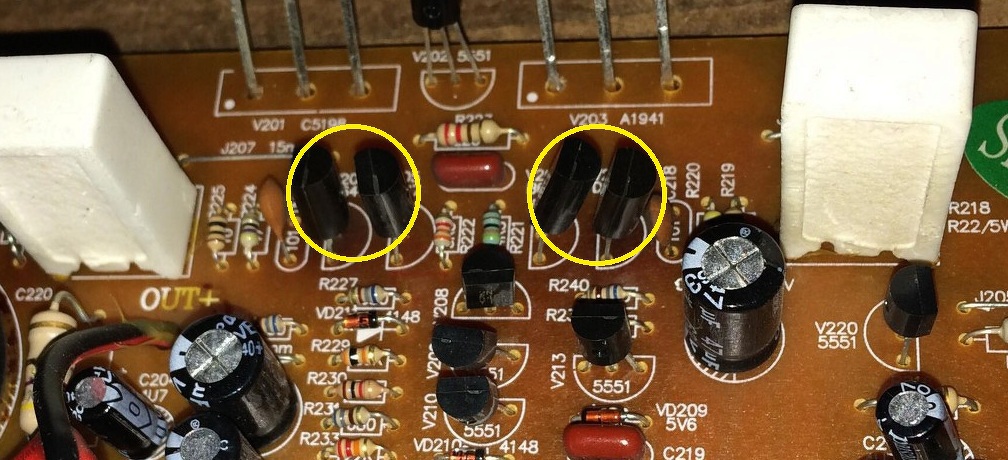

(#) reloop válasza videoton6363 hozzászólására (») Jan 23, 2019 / 2
Szia! Bekarikáztam 4 tranyót. Látom megsült alattuk a NYÁK, illik őket kimérned.
A helyükre, főleg ha köztük van/vannak a hibás, MJE340 MJE350 tranzisztorokat ajánlok, arra akár hűtőlemezt is fogathatsz.

(#) tothbela válasza videoton6363 hozzászólására (») Jan 23, 2019 / 1
Telefonon nem tudok rajzolni, de próbálom leírni. Látom ki van forrasztva a két végtranzisztor. A 2SAxxxx tranzisztorok pnp, a 2SCxxxx pedig npn-ek. Ha a lábak feléd állnak és a felirat felül van, balról jobbra haladva B, C, E a kivezetések neve. A 2SA (gyakran 2S lemarad) , szóval A1941 bal oldali első lábához a multi fekete vezetékét, a második, utána a harmadik lábához érintve a multi dióda állásban 0,4-0,6V körül mutat. Ha a piros vezetéket tesszük az első lábra, akkor a második majd a harmadik is ehhez képest szakadást kell jelezzen. A C5198 pont ellenkezően, első lábon a pirossal 0,4-0,6, feketével az első lábon szakadást kell mutasson.

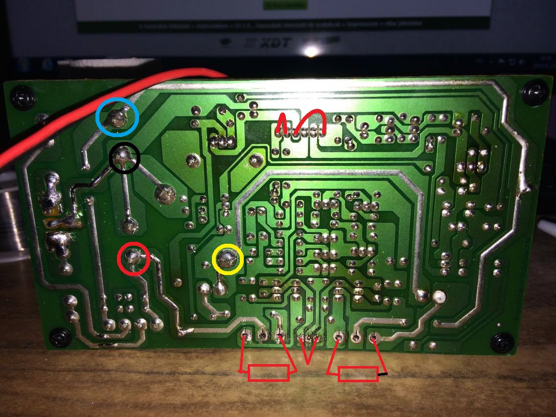

(#) tothbela válasza videoton6363 hozzászólására (») Jan 24, 2019 /
Csak sikerült gép elé ülnöm. Ezeket a pontokat kell zárni, hogy induljon a végfok. A végtranzisztorokat nem is kell betenni, inkább két darab 100 Ohm körüli ellenállást. Így nem kell hűtőbordára tenni. A két végtranyó közötti munkapont tranzisztort össze lehet zárni. Hangszórót ne köss még rá!
Lehet mérni.
A körökkel jelzett pontok feszültsége kellene.
Fekete: gnd erre megy a common vezetéke a multinak.
kék: - tápsín
piros: + tápsín
sárga: kimenet
Első körben ezek feszültsége kellene.

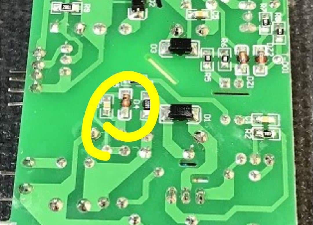

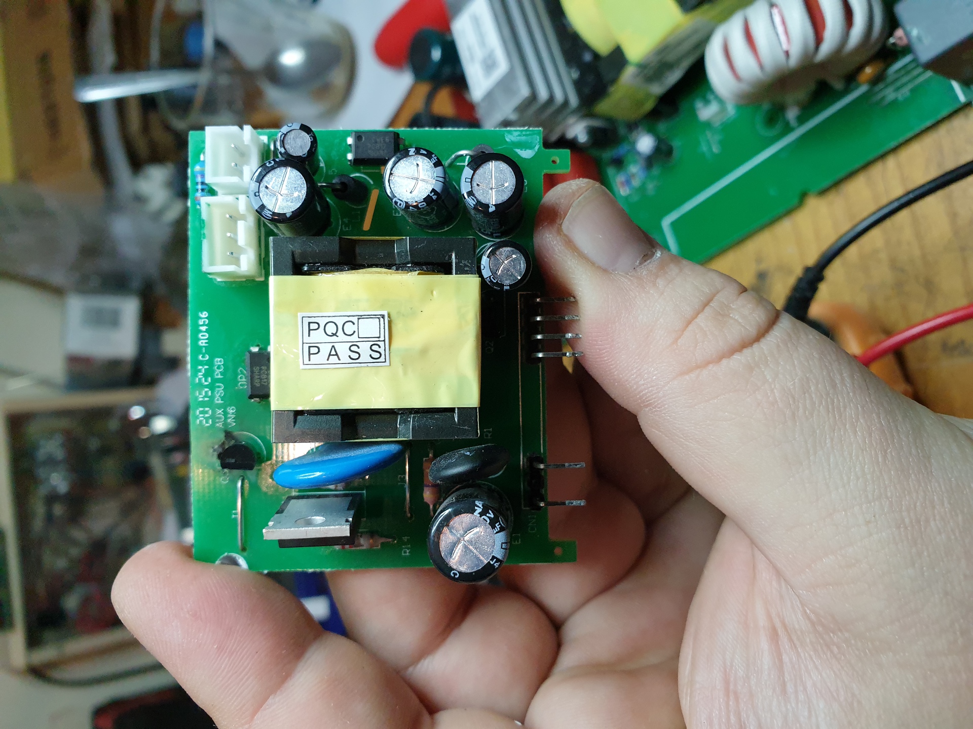

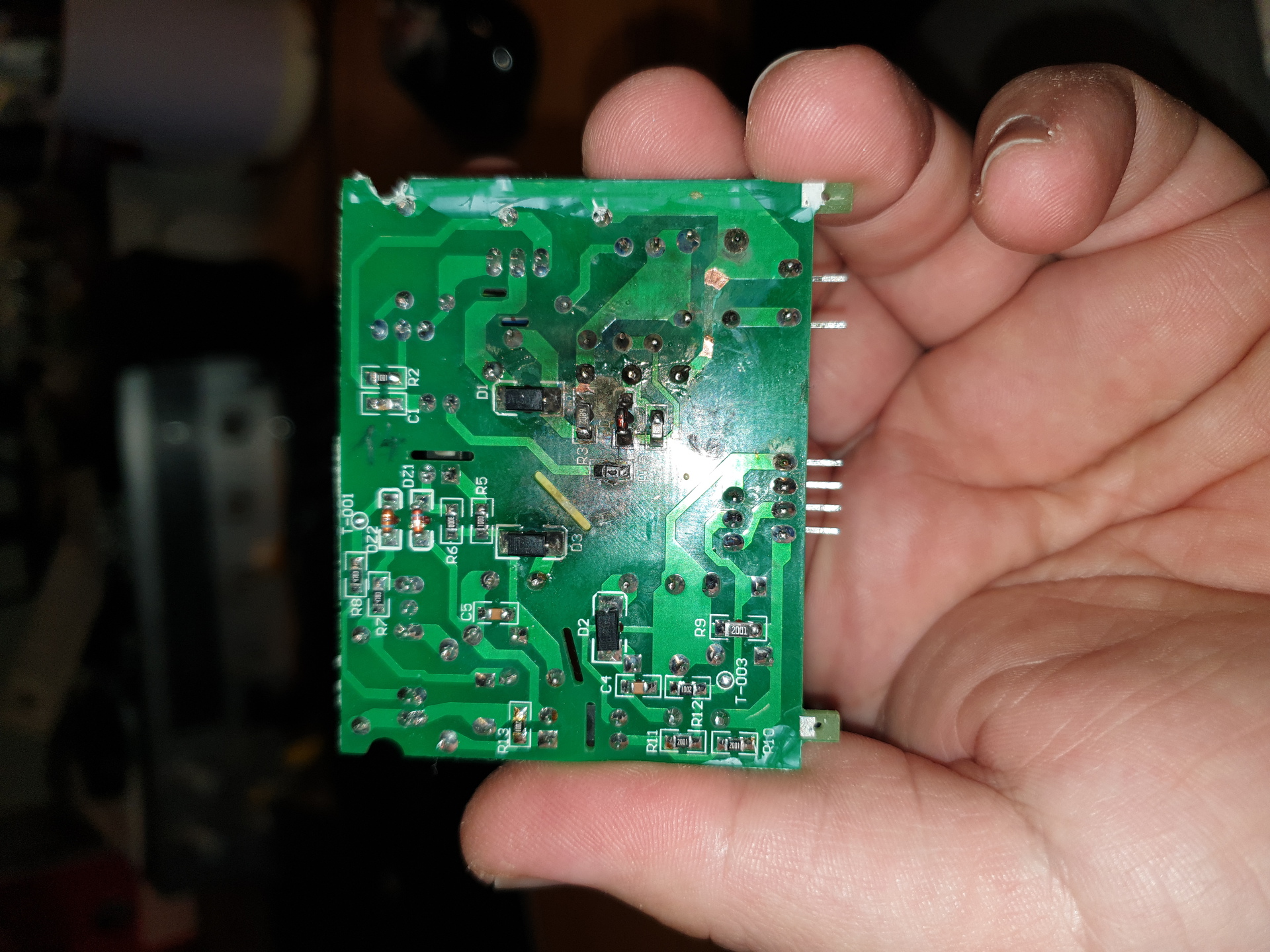

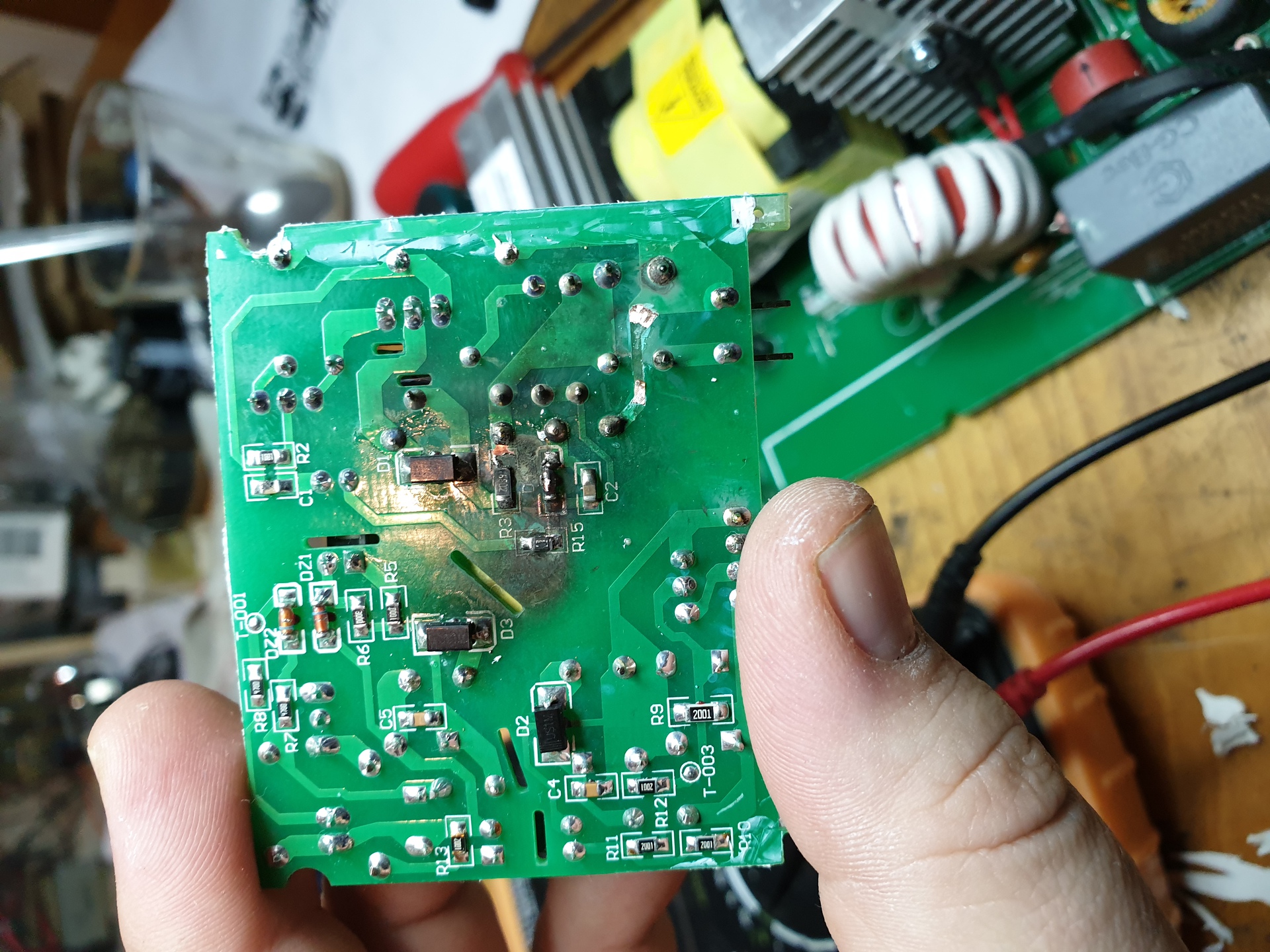

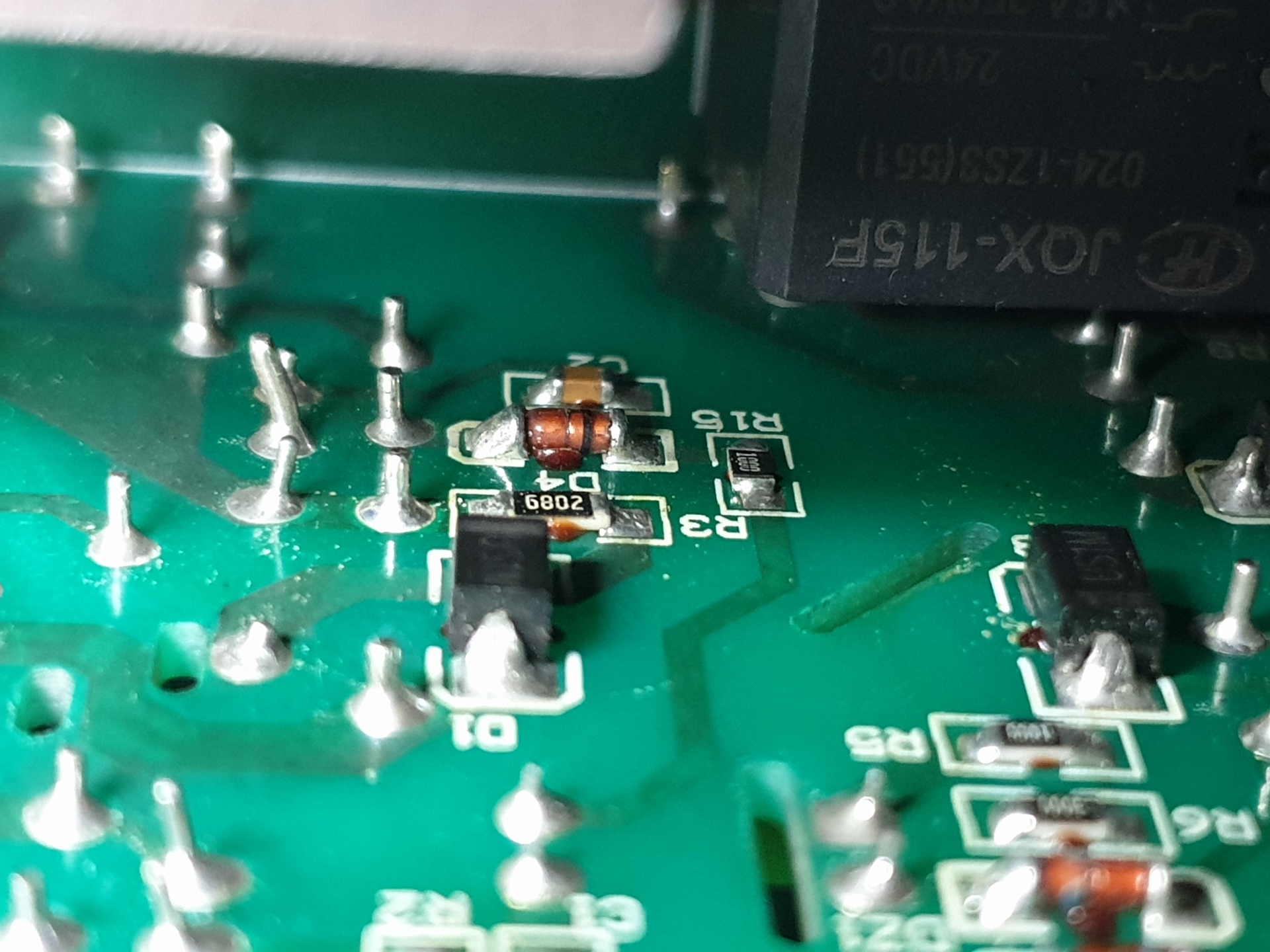

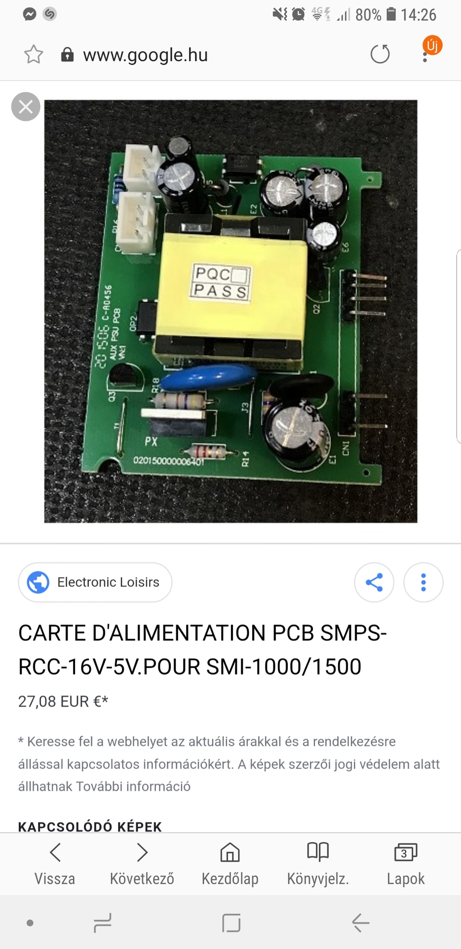

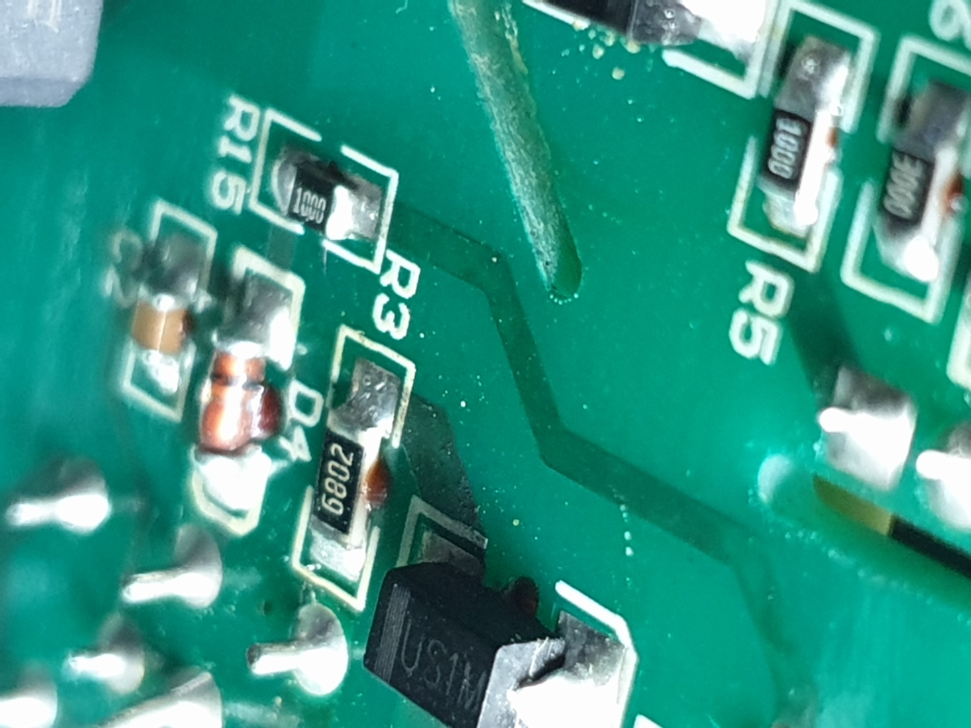

(#) krisz69 hozzászólása Jan 25, 2019 1 /
Sziasztok. Ismét hozám került egy lexon. 1500XL ennek a psu pcb jé kicsit meg sült... Esetleg valakinek nincs rajza róla. Mert 2db ellenállás és 1 dióda el olvadt. Annyira hogy felismerhetetlen. Dobok pár fotót. A gyártó is meg van de nem rendelhető :/ előre is köszönöm.
A hozzászólás módosítva: Jan 25, 2019

(#) krisz69 válasza melorin hozzászólására (») Jan 26, 2019 1 /
Tda 7294 pl
(#) krisz69 válasza krisz69 hozzászólására (») Jan 26, 2019 1 /
Már csak az a kérdés milyen dióda lehet ez? D4
(#) Alkotó válasza krisz69 hozzászólására (») Jan 26, 2019 1 /
Van felirata?

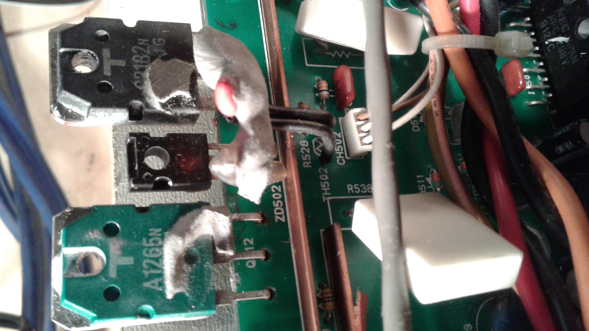

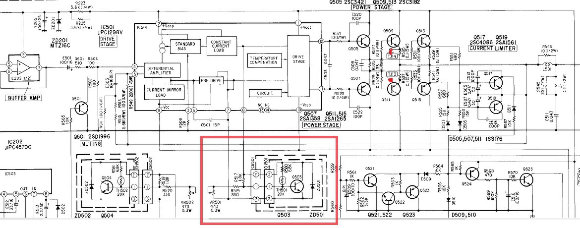

(#) Uviktor hozzászólása Jan 26, 2019 /
Üdv mindenkinek!
Mivel az elátkozott Quad projektem lezárulni látszik(már vagy 4 üzemóra van benne és még mindig működik...)
Ezért egy nagyon régóta polcon porosodó klasszikust is szeretnék megjavítani.
Egy Alpine 3544 autós erősítő,ami számomra nagyon értékes.
A táp része hibátlan,stabilan tartja a +- 40 voltot.
A végfokozatban az összes tranzisztor jó.
Ezeket azonban egy upc1298v driver IC vezérli,az egyik oldalon azonnal zárlatba viszi a végeket,a másik oldalon pedig lassan emelkedik az áram,végül a védő áramkör tilt.
Az (Idling current-ez a nyugalmi áram akar lenni?) áramkör kimenete rajz szerint 3 mV,és ez emelkedik lassan.
Van esetleg tapasztalat erről az IC-ről,lehet-e rossz,vagy a 6-7 láb közti 15pF,vagy 6-7 és 8 láb közti alkatrészek(NTC vagy PTC,és egy dióda,ami hővezető ragasztóval van rögzítve a végtranzisztorokhoz.)
Aki esetleg ismeri az IC működését,megköszönném ha megmondaná,mit is kellene itt mérnem.
Köszönettel
UV
(#) krisz69 válasza Alkotó hozzászólására (») Jan 26, 2019 1 /
Semmi. Csak fekete csík.
Ez így bizonytalan. Ha fekete a csík, akkor talán egy sima dióda. De ezek a kicsik nem szoktak tönkre menni. Talán ki kellene venni, és rámérni, hátha nem is rossz.
Sajnos ez el égett. A működő erősítőben lévőt fotóztam le. Volt nálam. Egy XL900 ami szintén táp halott volt. Már működik el is vitték. Még előtte ki mértem az el égett ellenállásokat. Diódát le fotóztam...

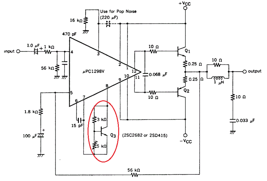

(#) reloop válasza Uviktor hozzászólására (») Jan 26, 2019 /
Az uPC1298 a praxisomban nagyon szívós alkatrész. Jellemzően hűtés nélkül építik be a gyártók és a környező elektrolit kondenzátorok látják kárát.
Esetedben a 7-8 lábak közé épített áramköri részlet az érdekes. A találgatást megelőzendő rajzold vissza és/vagy fényképezd le!
A mellékelt rajzon az adatlapi ajánlott kapcsolás látható, a kérdéses részt bekarikáztam.
(#) reloop válasza krisz69 hozzászólására (») Jan 26, 2019 / 1
Szia! Rajzold vissza a primer kört, az ismeretlen diódának azért jelöld a katódját! Ehhez hasonlóra számítok a látott alkatrészek alapján. Tippelném, hogy a keresett dióda a gate-feszültség határoló Zenere, de jobb tüzetesen utána járni.
Megmérném a trafó induktivitását, ha zárlatos és nem vagy felkészült az újratekercselésre akkor kár hajtanod az apróságok cseréjét.

(#) Uviktor válasza reloop hozzászólására (») Jan 26, 2019 /
Kiollóztam egy részletet a rajzából.
Leírása szerint VR501-el kell beállítani 3 mV-ot TP3 és TP4 között.
Induláskor ez így is van,pár másodperc után elkezd emelkedni a feszültség,az áramfelvétel pedig elindul az egekbe,a végtranzisztorok melegednek.
Csak pár másodpercig tudom így hagyni,hiszen minden tranzisztor hűtés nélkül van.
A uPC1298 hűtőfelületen van,annyira,hogy a rögzítő lábak forrasztásai kiolvadtak,pedig sima mezei Wellerrel át sem tudom melegíteni,hogy visszaforrasszam.
Pajkos ifjú koromban átkergettem néhány ampert rajta..
Csatolok majd még képet,hogyan néz ki alkatrészként a bekeretezett rész.
Köszönettel
UV
