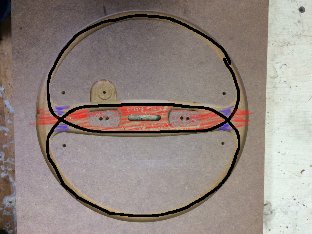

Szépen megcsináltad. Én azért egy küllőt javasolnék bele. A lakkozás azért kellhet, mert úgy a belsejét simábbra tudod csiszolni, illetve nem lesz nedvszívó. Ez azért kellhet, mert ha a valahová nem kerül szilikon, akkor a műgyantát magába szívja a fa és úgy hozzá tapad, hogy győzöd kiszedni.
Sziloplaszt helyett használhatsz gyári formaleválasztót, esetleg szilikon spray-vel befújod, és akkor sem tapad bele a gyanta. De ha szilóval kened be a belsejét, akkor lesz a sablon belsejében egy rugalmas réteg, amiből könnyen kijön a kész fej. Nekem a műanyag sablonból 5 perc kocogtatás után jön csak ki a fej, mert kissé belezsugorodik. Tökéletesen benne van és noha nem tapad bele, mégis nehéz kiszedni.
Olyanokra figyeljél, hogy tudjad valamiképpen azt biztosítani, hogy a tekercsek nehogy kiálljanak a gyanta síkjából. Mert ha csiszoláskor belecsiszolsz a tekercsbe, vagy a vezetékbe, akkor nagyon szomorú leszel. Én ezt a képen látható módon biztosítom. A tekercsre teszek egy üvegszál-csomót, majd műanyag lap és csipesz. Az üvegszál csomó a sablon szintje alá szorítja a tekercseket.

Köszi a gyors választ! Igen a merevítő az lemaradt. A Te műanyag sablonod milyen mély? Műgyantából akkor mehet az egyszerű festékbolti mint az valamelyik előző hozzászólásodban írtad? A két tekercs összeérhet, vagy a találkozásnál (metszéspont) szigeteljem?
(#) mateatek válasza Propanol hozzászólására (») Jan 26, 2019 / 1
Ne érjen össze a két tekercs. Szigeteljed el. Én a szigetelést úgy oldom meg, hogy a tekercseket üvegszállal bandázsolom. Ez azt is meggátolja, hogy a tekercs szintbe legyen a sablonnal.
A sablonom 12 milliméter mély. Ez miatt is kellett a keresztezésekhez a két mélyített ív.

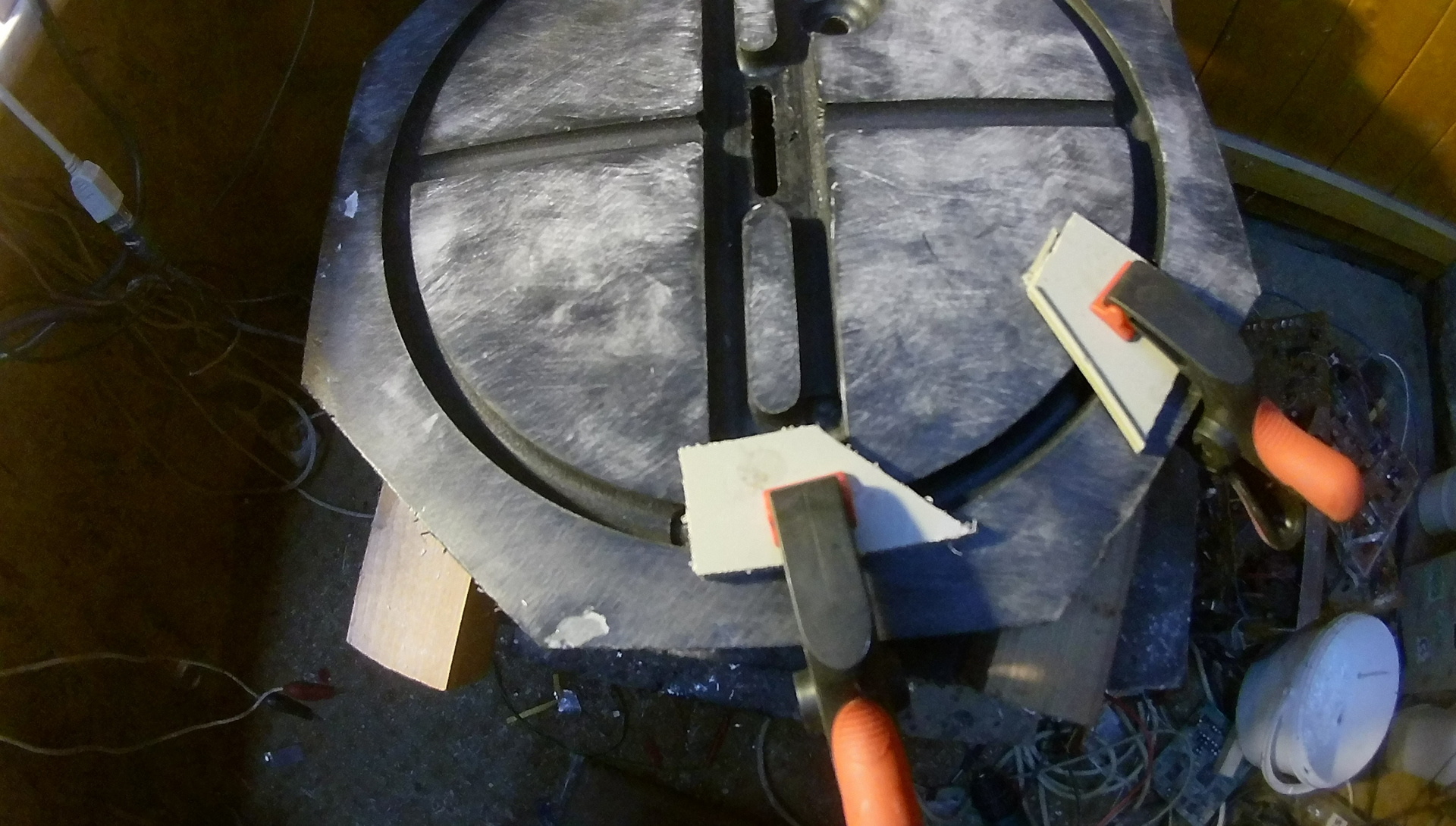

(#) mateatek hozzászólása Jan 26, 2019 / 1
Egy kis érdekesség. Mielőtt a drága műanyagba belemarnánk, kipróbáljuk a tervet egy darab bútorlapban. Jól tettük, mert közben kiderült, hogy centiméter/perc helyett véletlenül méter/percben lett megadva a marási sebesség. De legalább gyorsan végzett a gép.Videó file

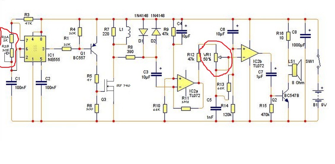

ami pirossal be van karikázva azok a potméterek? az a vr50% az mitjelent? továbbá irf 740- et kértem a boltban és buz71A-t kaptam a boltban az a helyettesitője??
(#) szikorapéter válasza cilinderrr hozzászólására (») Feb 6, 2019 /
Valamit elnéztek a boltban a két fet nem a legegyformább....
IRF740:
400V, 10A, 125W, 0,55Ohm (Rds on)
BUZ71A:
50V, 16A , 80W , 0,12ohm (Rds on)
Szerintem a BUZ 71A kicsi lesz oda.
(#) mateatek válasza cilinderrr hozzászólására (») Feb 7, 2019 /
Én ilyen potit tennék bele.

Szerinted miért melegszik Q2?
R16 10Ohm, igaz hangszóró helyett egy fejhallgató van bekötve. Ennek DC ellenállása 25Ohm.
(#) mateatek válasza levaitamas hozzászólására (») Feb 7, 2019 / 1
Találat jel nélkül ha melegszik, akkor gondolom állandóan nyitva van a tranzisztor, és a hangszórón meg az ellenálláson folyik az áram. Mérjed meg, hogy találat nélkül van-e feszültség a hallgatón.
(#) Ge Lee válasza levaitamas hozzászólására (») Feb 7, 2019 / 2
Válaszd le, tegyél sorba egy kondit a hangszóróval és akkor nem fogja a DC áram melegíteni a tranyót, mert csak hangfrekis áram fog ott folyni.
(#) levaitamas válasza mateatek hozzászólására (») Feb 7, 2019 /
Nagyon halkan sistereg találat nélkül is, találatkor nagyságrendekkel hangosabb. Este mérek.
Valószínűleg a sistergés szerű zaj miatt melegszik.

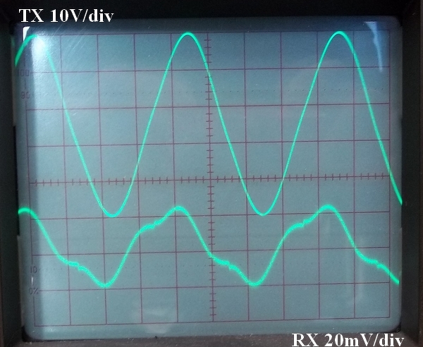

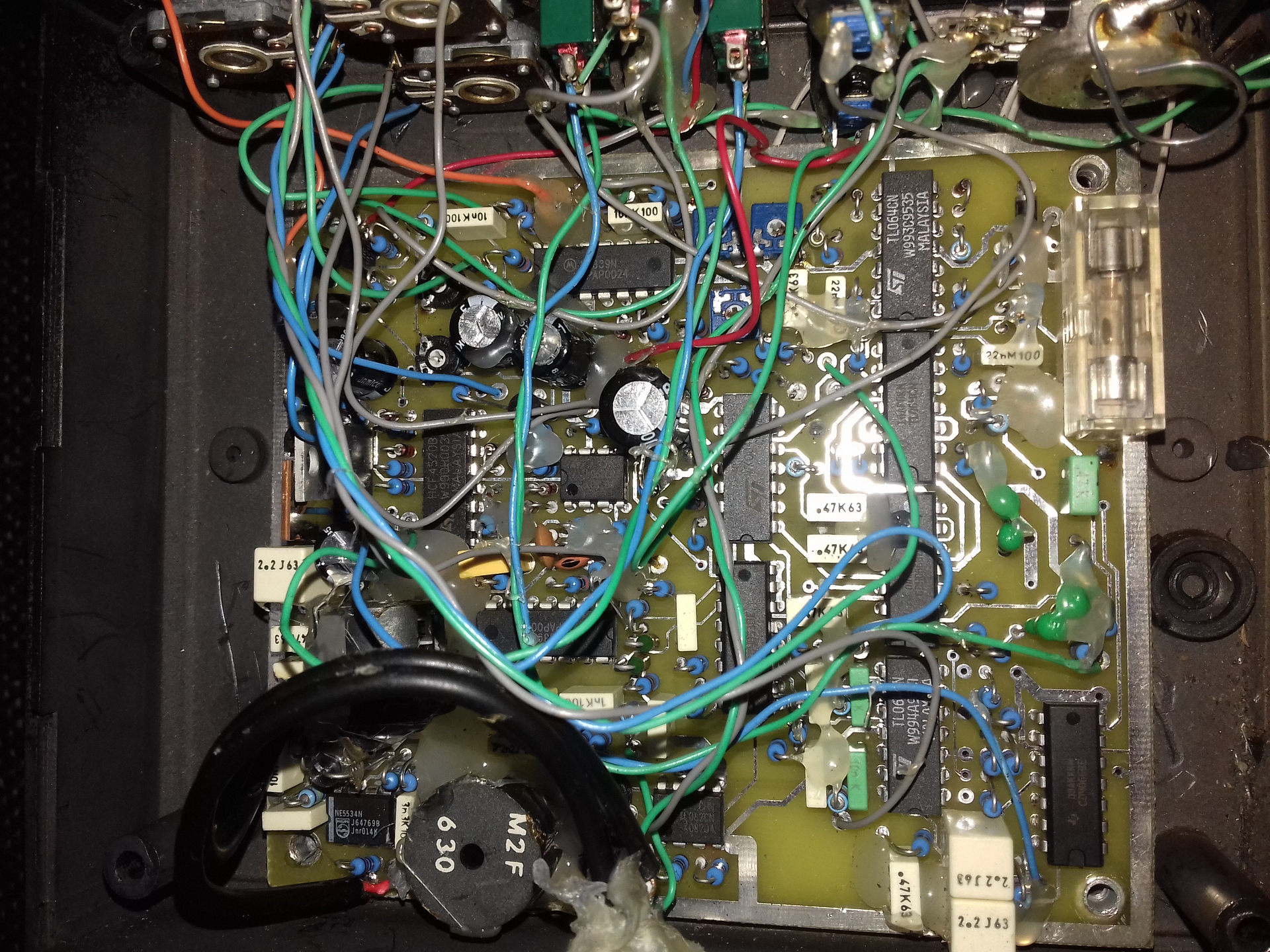

Golden Star 4 kapcsolási rajz érdekelne. Nem működik a talajkiegyenlítés a gépemen, szeretném megjavítani. Megnézném oszcilloszkópal, a Tx 17 voltot ad le és az Rx 6mV ra van beállítva. A PCB szép munka és igényes de a nyél és a többi része silány ezért ezeket lecserélném jobbra, de kapcsolásirajz nélkül nem fogok neki mert a vezetékeket nem szeretném eltéveszteni.
(#) Ge Lee válasza vitézNándor hozzászólására (») Feb 11, 2019 /
Olyat nem fogsz találni. Azért nem, mert a Feri (a tervezője) azt senkinek nem fogja odaadni. Visszarajzolni meg csak a csupasz áramkört lehet, mert az IC-k felirata le van csiszolva.
Régen volt nekem is egy, abban nem sikerült tökéletesre ez a csiszolás. Némi ügyeskedéssel (alkohol, nagyító, fény és egyebek) 2 IC-t be tudtam azonosítani, de már meg nem mondom hogy melyek voltak ezek, ahogy a típusukat sem. De valamelyik TLxxx sorozatból valók voltak ez biztos.
Nálam így nézett ki az adó és a vevő jele, bekapcsolt adóteljesítmény növelő (boost) mellett.

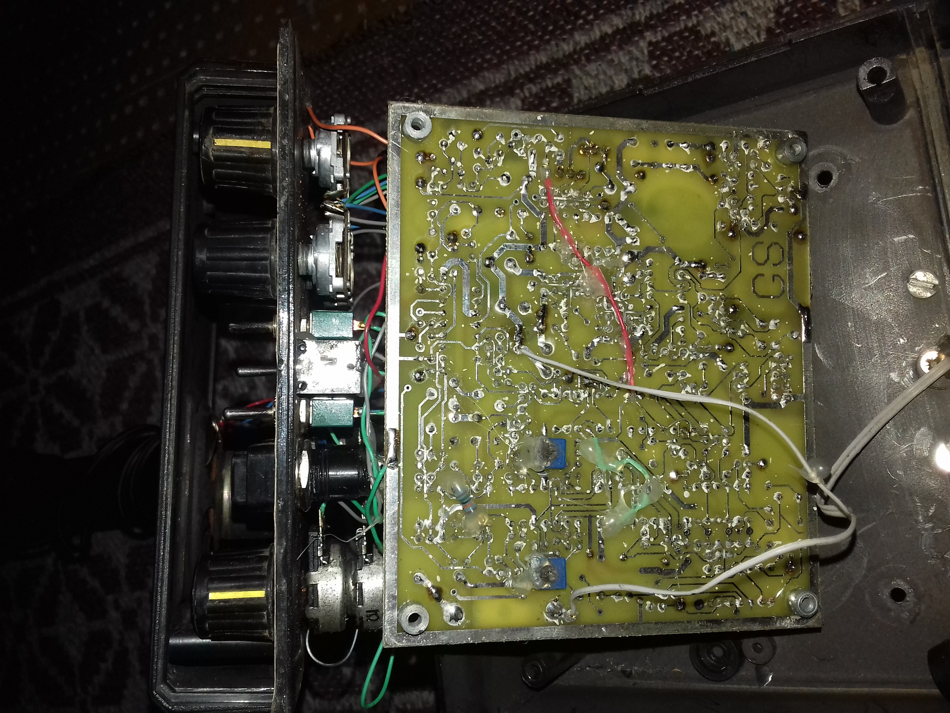

(#) vitézNándor hozzászólása Feb 11, 2019 /
Amint lehetőségem lesz készítek képeket kamerával, az enyémen nincs lekaparva és a nyák szép tiszta.
LM339-TL064-HC4520BE-CD4066-CD4053-NE5534-TL062 van benne!
A potéterek régi békebelinek tűnnek és hát kicsit oxidáltak is, a Gebnek stereo potencióméterje van.
Nagyon hasonlít a Fisher 1266 ra, úgy a frekvencia mint a nagy koncentrikus tekercs és a filterekhez használt rengeteg IC ugyanis sok a TL064. Legyen időm vele foglalkozni akkor többet tudok majd megosztani. Nem akarok rossz lenni de szerintem másolat, de majd csak lesz valaki aki jobban tudja!
Az érzékelése levegőben igen jó de az érzékenységet 4-nél erősebben nem tudtam talajon haszálni.
Hasonló az IDX hez amit építettem, kicsit meszebb visz mint a TGSL de ezeket birom szinte teljes érszékenységgel használni talajon míg a GS4 nem, így csak dísznek meg tanúlmánynak van egyenlőre.
A gombok rosszúl vannak elrendezve, fémszűrés nyomógombos és az érzékenységenk nincs skálája.
(#) vitézNándor hozzászólása Feb 11, 2019 / 1
Nos itt van pár kép a gép belsejéről. Kimaradt a felsorolásból a CD4001. Az oszcillátort úgytűnik, hogy egy erősebb tranzistor hajtja ami a feszültség szabályzó melett van nem tudtam pontosan leolvasni mert folyékony ragasztó van rajta. Bár az is lehet,hogy kvarcos, elkell majd távolítsam a ragasztót.
Az NE5534N szerintem a vevő sávszűrője lehet. A TL062 gondolom megduplázza a jelet a CD4053-nak ami 3 csatornát hajt meg Disc-Geb-Pinpoint ide kellhetnek a TL064-ek és az LM339 a fázistolás illetve a hang generátor a CD4066 lehet a kapcsoló az üzemmódok között.
De nem tudom mire kell a CD4001 és a HCF4520BE, valakinek valami ötlete?

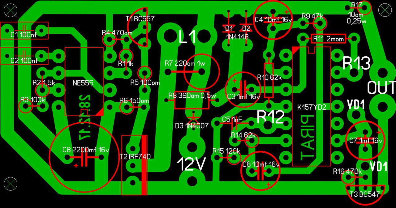

(#) Zolejj hozzászólása Feb 19, 2019 /
Sziasztok. Összeraktam egy orosz Pirate fémkeresőt, tökéletesen működik, teszi a dolgát. Én szeretném fejhallgatóval használni, de mivel teljesen amatőr vagyok nem tudom,hogy csak simán egy potmétert kell beiktatni vagy kell kondi vagy ellenállás is. A hangszóró kimenetéhez tettem egy 100 k -s potmétert, halkabb lett de nem igazán lehet szabályozni vele a hangerőt. A másik kérdésem, azt olvastam ,hogy a vd1 -es pontokra ledet lehet kötni, kipróbáltam és a led ép hogy csak pislákol, alig észrevehető. itt lehet valamit tenni? Segítséget kérek.
A hozzászólás módosítva: Feb 19, 2019
(#) mateatek válasza Zolejj hozzászólására (») Feb 19, 2019 / 1
Ne 100 k-s potit tegyél oda, hanem 100 ohmosat.
