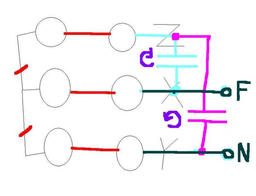

(#) picipic hozzászólása Jan 13, 2019 /
Kösz a gyors hozzászólást.
Korábbi hozzászólások között találtam ezt a mellékelt rajzot.
Nekem is megfelelne ez a bekötés ?
Van egy fűnyíróból megmentett indító kondim. 16 µF+- 5%, V 450 VAC
Használhatom ezt a kondenzátort?
(Csak a PIC-hez való 5-Voltos kis kondikkal vagyok ellátva)
A hozzászólás módosítva: Jan 13, 2019
(#) kadarist válasza picipic hozzászólására (») Jan 13, 2019 /
Nem felel meg, mert ez delta beállítást mutat (piros átkötések). Neked a mostani kötés a jó, a képen a két áthúzott vonallal jelzett. A kondenzátort viszont a kép alapján kell bekötni, az jó. A 16-os nagyon nagy, attól csak leégne a motor.

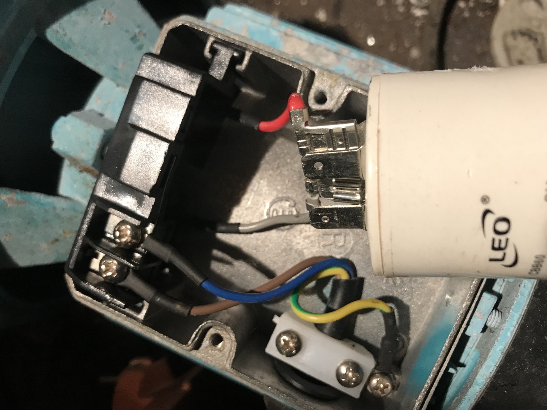

Segítséget szeretnék kérni fúrt kútban lévő kondenzátoros szivattyú bekötéséhez. Úgy néz ki, hogy a hőkioldója szállt el. Szét lett szedve, csak sajnos nekem kell összerakni és nem értek hozzá nagyon. Csináltam egy bekötést és mielőtt felkapcsolnám a biztosítékot üzemeltetéshez(kipróbáláshoz), előtte megerősítést szeretnék kérni, illetve hogy elrontottam-e valamit. A két képen látható a bekötés. A szivattyúból 4 vezeték jön ki, zöld-sárga(föld) és 3 fekete. 1-es, 2-es, 3-as. Sajnos nem lehet tudni, hogy melyik melyik. Kimértem: 1-2: 21óhm, 1-3: 14óhm, 2-3: 9.5óhm. Ezen értékekből: 1: segédfázis, 2: főfázis, 3: közös ?? A képen a bekötés balról jobbra: föld, 1-es, 2-es(fehér szikszalag rajta), 3-as. Jobb oldalon alulról jön be a csíí a házból kék: fázis(230), barna: közös, zöld-sárga: föld. Az alsó 5A-es 'doboz' a hőkioldó, felette kapcsoló és ugye a segédkondi 20mikroFarados.
A házból a 230 először a felső kapcsolóba megy(kék) és onnan a hőkioldóba(rövid fekete) és onnan a csokiba(kék). Nagyon el van cseszve, vagy van még esélyem?
doboz, bekötés 1.
doboz, bekötés 2.
(#) VIM válasza tarascus hozzászólására (») Jan 17, 2019 /
Szia! Szerintem jól kötötted be ahogy a fotók alapján az elrendezést nyomon lehet követni.
(#) tarascus válasza VIM hozzászólására (») Jan 20, 2019 /
Kedves VIM!
Köszönöm a hozzászólásodat! Kipróbáltam, működik!
