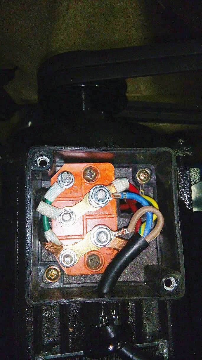

Ennek a motornak 80µF kondenzátor kell és semmi más, mert indító kondenzátoros nem állandó üzemi kondenzátoros. Ha a relé nem kapcsolja le ezt az indító kondenzátort akkor az probléma, mert nem lehet bekapcsolva hagyni üzem közben. Ezt kellene leellenőrizni, hogy ez megtörténik-e. Le kell venni a relé burkolatát és meg kell nézni a kis lágyvas nyelven lévő érintkezőt lekapcsolódik-e indulás után. Az a világítási kapcsoló volt eredetileg is a kapcsolója? Az egy 6A-os hővédelemmel ellátott kapcsoló (ha jól látom).

Szia! Állandó üzemi kondenzátoros lesz így a motor és kb. 16-20µF kell neki ehhez a lassú fordulathoz. Az áramfelvételt le lehet ellenőrizni, hogy az 1.7A körül alakul-e és nem melegedik a motor.

Szia! A kettő darab kondenzátor az talán még helytálló is volna de a kapocslécen való elkötésük az indító és üzemi kapcsoláshoz nem valószínű. A régebbi megoldásoknál két kondenzátort kellett ahhoz alkalmazni, hogy az értékük megfelelő nagyságú legyen az üzemviszonyoknak megfelelően. Talán ehhez a motorhoz a nagyobb indítónyomaték eléréséhez kell az az összetett érték. A kérdezőnek ott van az a nagyobb értékű kondenzátora de még nem próbálta meg bekötni, hogy azzal indul-e.

Ez segíthet itt. Persze ettől még szerintem nem változik a bekötés módja hacsak annyiban nem, hogy egy helyre kell kötni a kettő kondenzátort vagy azt a 160µF-ost (ha már egyszer ott van, látszik a képen).

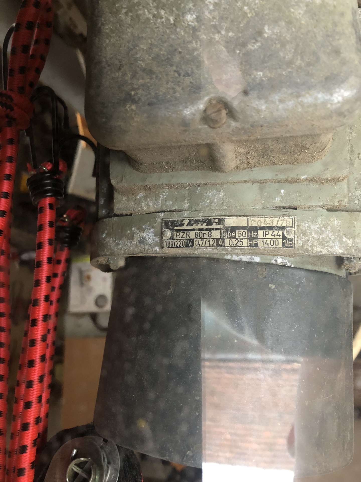

A következő dologban szeretnék segítséget, tanácsot kérni. Adott a mellékelt képen látható villanymotor (IMI RZR80 r8) jelenleg három fázisú a bekötése, szeretném egy fázisról üzemeltetni. A fórumon olvasgattam elég sok hozzászólást, láttam elég sok hasonló motort, de pont ezt a típust nem említik egy helyen sem.
A kérdésem az lenne, hogy egyfázisú üzemre alkalmas-e a motor és amennyiben igen, hogy kell bekötni/átkötni (tudom sablonos a kérdés, de hátha van ennek a típusnak valami speciális trükkje).
A válaszokat előre is nagyon köszönöm.
(#) kadarist válasza user12 hozzászólására (») Feb 11, 2019 /
Szia! Deltába kötve alkalmas és nincs semmilyen trükkje.
(#) VIM válasza user12 hozzászólására (») Feb 11, 2019 /
Szia! Egy kicsit bővebben, ez a motor csak 180W, mert HP azaz Lóerőben van megadva az érték. Ha ezt még ráadásul egy fázisról akarod működtetni csak csökkenni fog ez az érték. Ha mégis maradsz ennél a motornál akkor a bekötése így alakul és a kondenzátor értéke az kb. 10-12µF körül alakul.

Nagyon köszönöm a válaszokat mindkettőtöknek!
Első körben megpróbálom ezzel a motorral, aztán ha gyenge, akkor majd nézek egy nagyobb teljesítményűt.

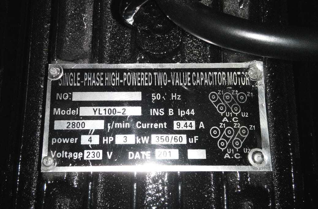

Adott egy 3kw teljesítményű kompresszor 3 hengerrel 10bar max nyomással, 100literes térfogattal. Jelenleg egy relé szolgáltatná az inítást a képen látható motor bekötéssel. Milyen módszerrel lehetne használni a gépet 16amperes biztosítékról ?

1. Bővíttesd 32 A-re a hálózatodat! Bár még az is soványka az induláshoz.
2. Tekercseltesd át a motort három fázisra és frekvenciaváltóval tökéletesen üzemeltethető.

HA jó a motor akkor C16os automatáról indulnia kell, de nagyon max C20ról. Más megoldás nincs...

Biztos vagy benne? Nálam 3*16 A van, igaz B. Darabológép 3 kW 2880-as motorral simán lecsapta mindhárom kismegszakítót. Elé kellett tenni "lágyindítót", ~10 m-es hosszabbítót. Használat közben már nem vágta le.
Mivel a kolléga motorja is 2880-as fordulatú, megrángatja a hálózatot, mire felpörög.

Szia! Az a probléma, hogy a szolgáltató az "B" automatákat rak fel manapság. A másik probléma az lehet ezzel a motorral, hogy a névleges áramfelvétele 18.5A (ez az érték van megadva egy másik ugyanezen típushoz tartozó adattáblán). Bővebben: Link

Pont azt akartam írni, hogy az a motor valami kamu. Kínai átverés. Vagy nem 3kW-os vagy nem 9A az áramfelvétele! Ez az áramfelvétel kb a 1,5kW-oshoz passzol.
