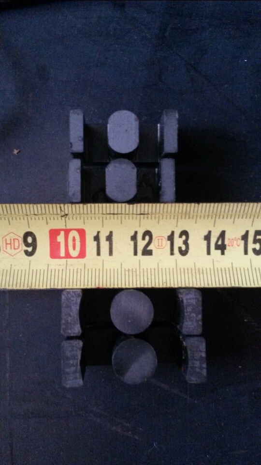

Ezekkel a vasakkal, a kapcsolóüzemű tápegység témában kereshetsz valamit. Küldök egy borítékkal meghajtókat, ha már tudod, melyik felépítést választottad.

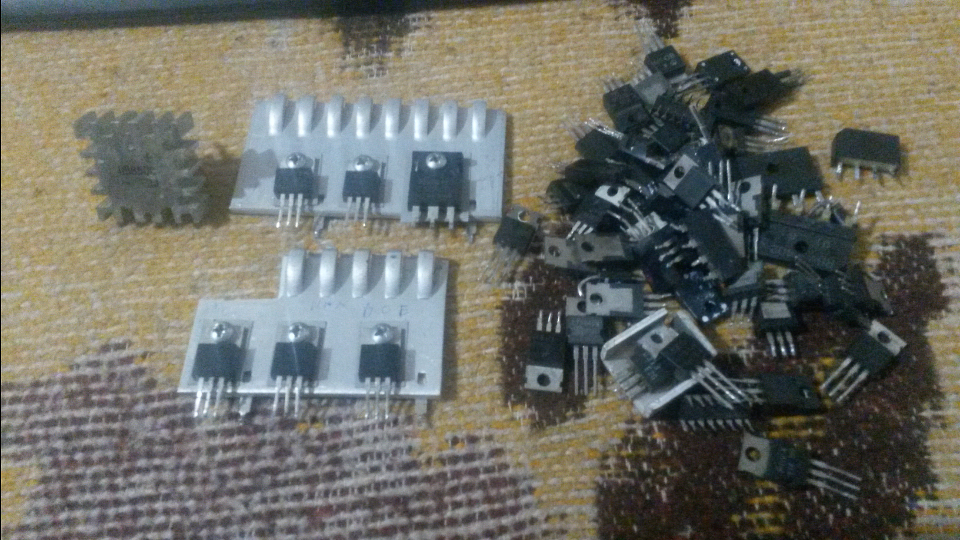

Ha jösz csabára majd ott átadod. Most ezek vannak alternatívaként: BU508A, BU508D, BU508DW, BU2527AF, meg amit a képeken látsz. Mondanom se kell hogy egy része tévéből származik. A többi pc táp meg monitor.

A trafólemezeiddel 1-2 kHz-ig nyugodtan kísérletezhetsz (gondolom, nem 0.35-ös darabok ).
Arra is számíts, hogy ennek megfelelően nem 10-20 menetek kellenek. Feljebb menni már felesleges, mert iszonyú vasveszteség lesz.. Sok értelme ugyan nincs a BU tranyókkal sem játszani: túl nagy az Uce(sat) és nagy lesz veszteséged kisebb feszültségek ( nagy áramok ) esetén főleg, többszáz voltot meg nem javasolok a kérdéseid alapján. Maximum egy-két tapasztalatot szerzel. A ferritekkel pedig inkább tényleg látogass el a kapcsolóüzemű tápegység topikba és feteket szedjél össze.
