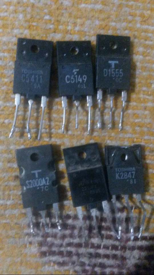

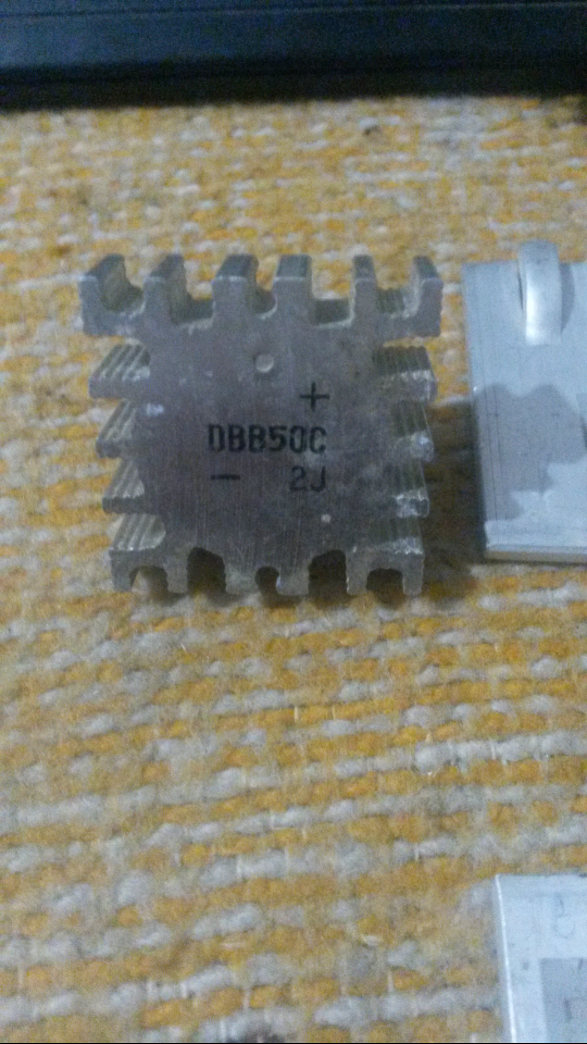

(#) jani1987 válasza jani1987 hozzászólására (») Máj 2, 2019 /
Ezekkel szeretnék kísérletezni. Akkor elölről. A hangtechnika után az inverter volt az ami elkezdett érdekelni. De még mielőtt nagy fába vágnám a fejszét egy alap prototípust akarok megépíteni. Ha ezzel meg vagyok akkor lehet emelni a tétet. Amit tudok kinyomtatok hogy internet híján bármikor elő tudjam venni.
A hozzászólás módosítva: Máj 2, 2019
(#) granpa válasza jani1987 hozzászólására (») Máj 2, 2019 /
Ezekkel a vasakkal, a kapcsolóüzemű tápegység témában kereshetsz valamit. Küldök egy borítékkal meghajtókat, ha már tudod, melyik felépítést választottad.
(#) jani1987 válasza granpa hozzászólására (») Máj 2, 2019 /
Ha jösz csabára majd ott átadod. Most ezek vannak alternatívaként: BU508A, BU508D, BU508DW, BU2527AF, meg amit a képeken látsz. Mondanom se kell hogy egy része tévéből származik. A többi pc táp meg monitor.

(#) ferci válasza jani1987 hozzászólására (») Máj 3, 2019 /
A trafólemezeiddel 1-2 kHz-ig nyugodtan kísérletezhetsz (gondolom, nem 0.35-ös darabok ).
Arra is számíts, hogy ennek megfelelően nem 10-20 menetek kellenek.
Feljebb menni már felesleges, mert iszonyú vasveszteség lesz..
Sok értelme ugyan nincs a BU tranyókkal sem játszani: túl nagy az Uce(sat) és nagy lesz veszteséged kisebb feszültségek ( nagy áramok ) esetén főleg, többszáz voltot meg nem javasolok a kérdéseid alapján.
Maximum egy-két tapasztalatot szerzel.
A ferritekkel pedig inkább tényleg látogass el a kapcsolóüzemű tápegység topikba és feteket szedjél össze.
