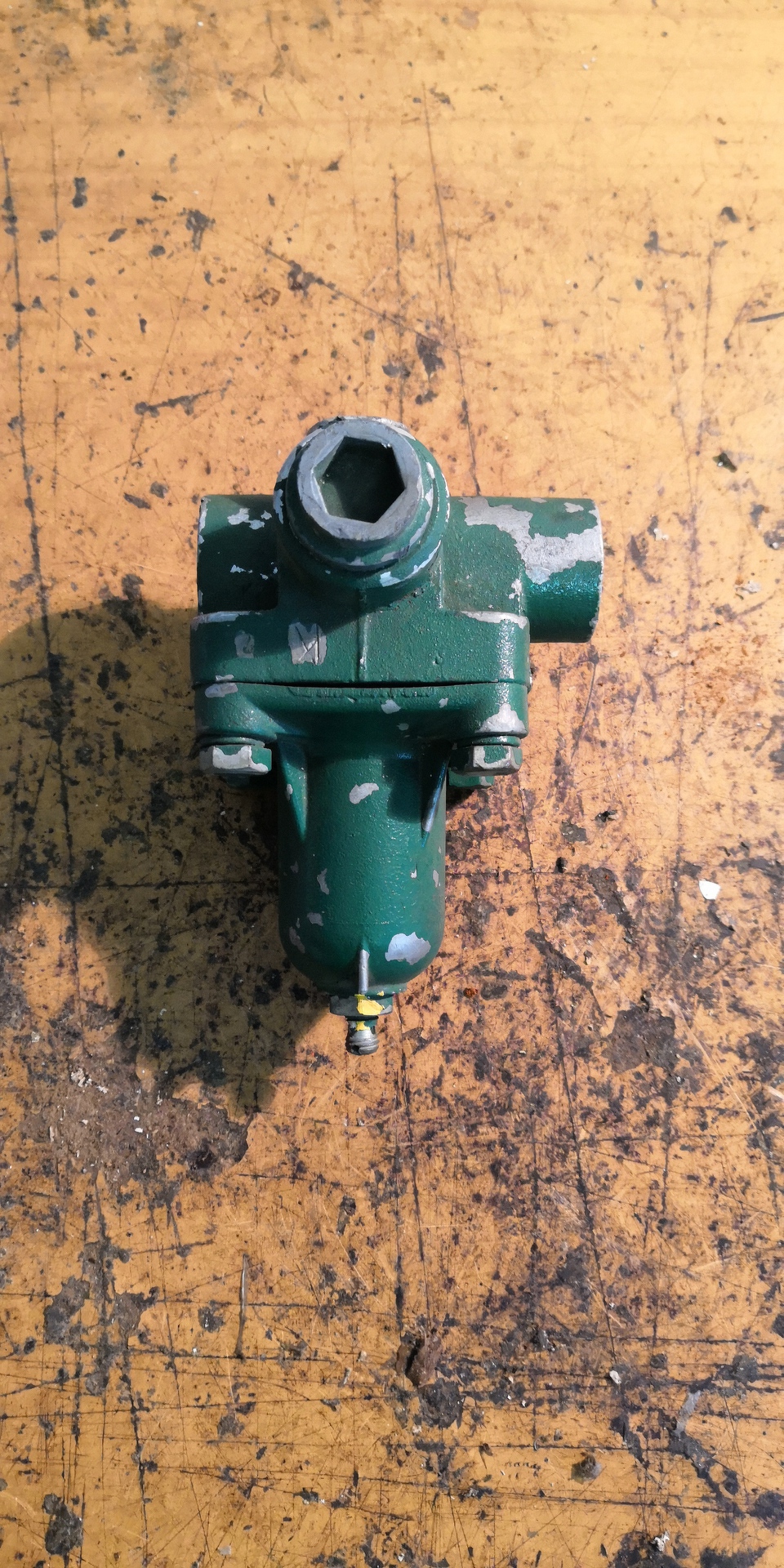

(#) Geri86 hozzászólása Máj 20, 2019 /
Sziasztok. Nem tudja véletlenül valaki, hogy a képen látható skoda liaz lefújószelep hány Bar-nál fúj le és hogy hogyan kell beállítani?
