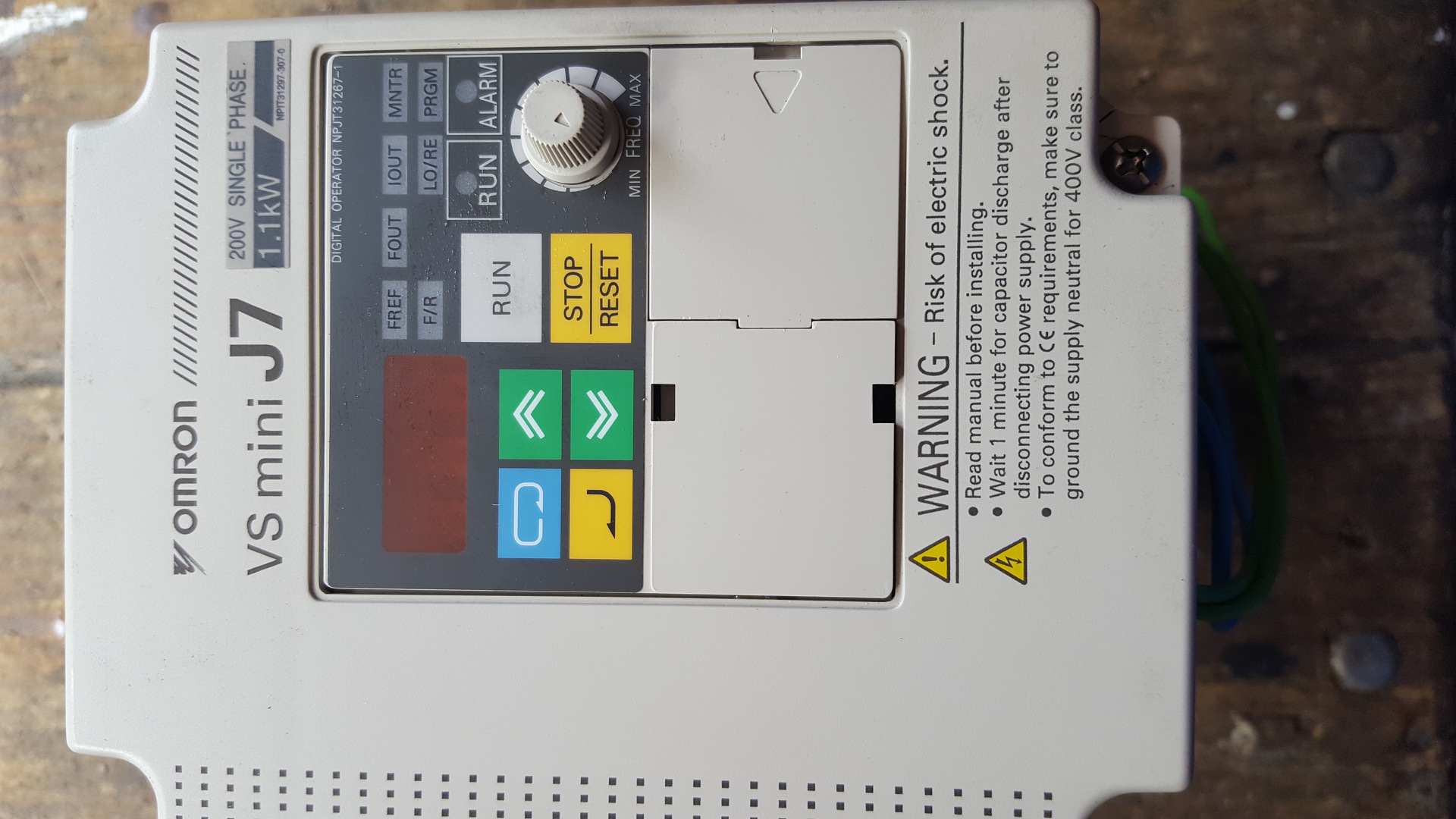

Üdv mindenkinek!
Egy 3 fázisú Dahlander motoros E1 esztergát szeretnék működtetni 1 fázisról frekvenciaváltóval, de fogalmam sincs hogyan kell bekötni.
Az lenne a kérdés, hogy lenne-e valaki aki ért hozzá és tettlegesen is vállalná-e a bekötést, természetesen nem emberbaráti szeretetből. Dunakeszin lenne a munka, ezért Budapest és környékéről háztól-házig vinném aki elvállalná.
Előre is köszönöm a segítségetek, a mail címem az adatlapomon van.
(#) erbe válasza rezsici hozzászólására (») Jún 25, 2019 /
Ha nincs 3 fázisod, akkor 1/3 fázisú frekiváltóval nem tudod üzemeltetni, mert ezt a fajta motort nem lehet deltába 3*230V-ra átkötni.
