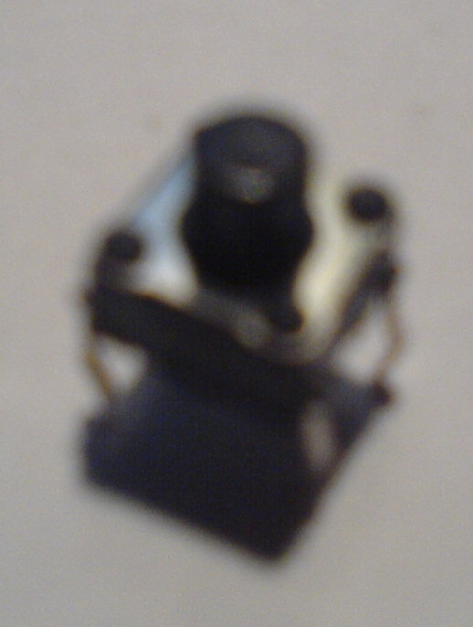

Ezt a mikrogombot hogy kell bekötni? B39 jelzés van az alján, nem találtam semmit róla googlen. Ami megzavart eléggé, az, hogy 4 lába van, ami jelen felfogásom szerint kétszer annyi, mint amit várok. Köszi
Kisípolod, két-két lába össze van kötve, az mindig egybe van. Ha megnyomod a kapcsolót, mind a négy egybe lesz kötve. A kisípolás alatt azt értem, hogy a multimétert szakadásvizsgálóba kapcsolod, és megkeresedd, hogy a láb a mellete levő bvel, vagy a mögötte levő cvel van álandóan összekötve. Üdv. Tóbi

ennek van valamilyen "élettani" jelentősége? vagy ügyesen csak 2 lábat használok, és okosnak tartom magam?
Valószínüleg azért van 4 lába, mert így könnyebb rögzíteni; és ha már megvannak a lábak, akkor egybekötötték, így kisseb az áramsűrűség. Elvileg ez miatt nagyobb áramot is bir kapcsolni, bár ez föleg a fekete dobozkában lévő részen mullik. Használhatod nyugottan csak két lábát, az is kapcsoló, hibát nem vétesz. (Kivéve, ha több amper evő fogyasztót kapcsolsz rá, arra nem ilyen méretű kapcsoló való. Bár ezt gondolom tudod.) Üdv. Tóbi Idézet: „Nos... Még mielött bárki is férrevezetődne: a B12 nem zéner hanem egy egyenirányító dióda” Amennyiben az alkatrész teljes azonositója a B12 akkor az igenis zener dióda a számmal jelzett értékű feszültséggel. A félrevezető információ a te részedről érkezett,igaz nem szándékosan.
